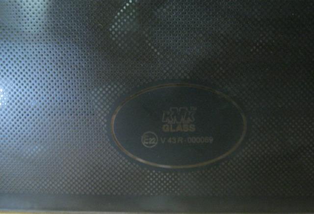

Мужики, подскажите, можно отодрать сеточку с люка? Хочу чистое стекло и затонировать его. Не хочу сеточку.

gofr,  отдирать ничего не надо,отдать тем кто занимается тонировкой,закатают поверх неё

ну...удачи.долго,нудно,испортив не одно стекло.вариантов не много,подбирать растворитель для клея,греть пром феном.вариантов других,"волшебных" нет.не охота морочится,закатывай прям по этой сеточке.

не узнавал.поставил с электроприводом и забыл.хотя у тебя 15 года,там от пазика люк,типа аварийный выход,на первых сетку можно было соскоблить лезвием от канцелярского ножа,долго,нудно,с матерками,теперь по моему её чуть ли не спекают со стеклом.попробуй поскоблить,если будет слазить(но процесс пипец как долгий) то снять можно.

Сеточка, судя по фото, это шелкотрафаретная печать. Т.е. специальная краска наносится на стекло и дольше запекается в печи. Удалить можно только механическим путём. Не испортив стекло не получится.
