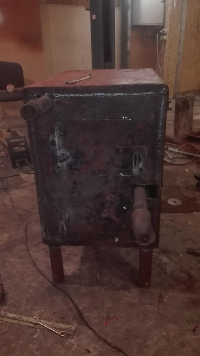

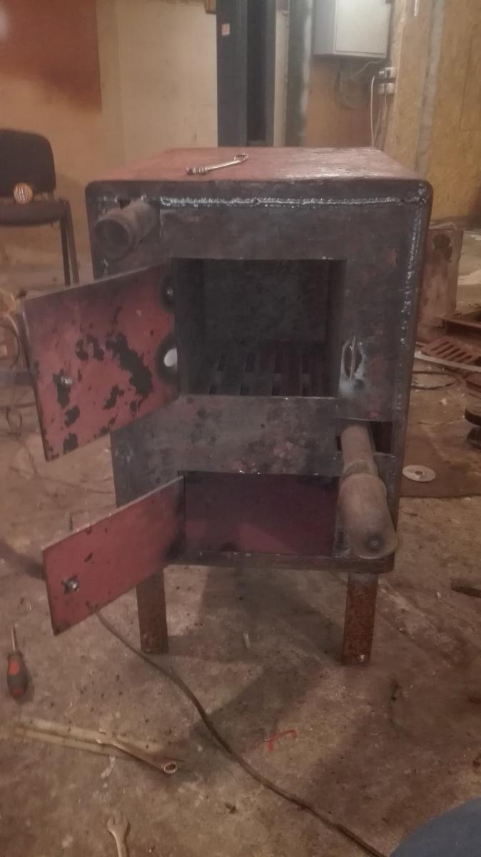

krashii 2 Опубликовано 10 декабря, 2016 В доме древняя кирпичная печь с водяным контуром.а для гаража сваял вот такую с водяным контуром 1 Поделиться сообщением Ссылка на сообщение Поделиться на другие сайты

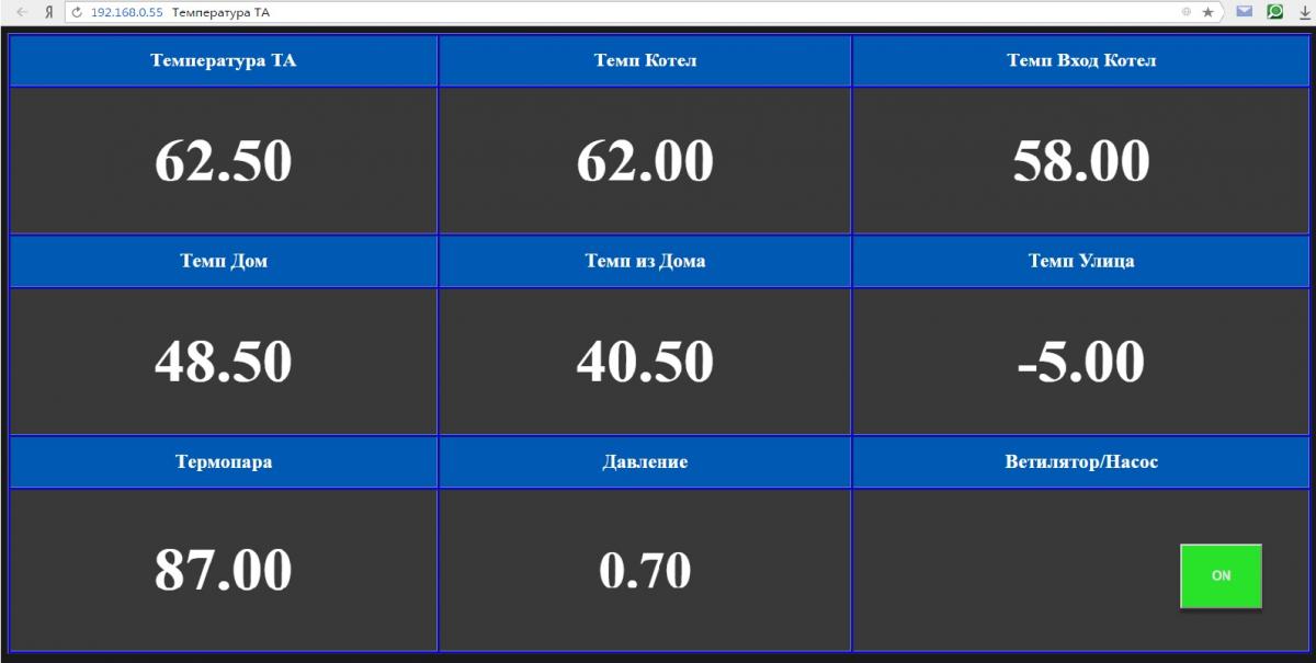

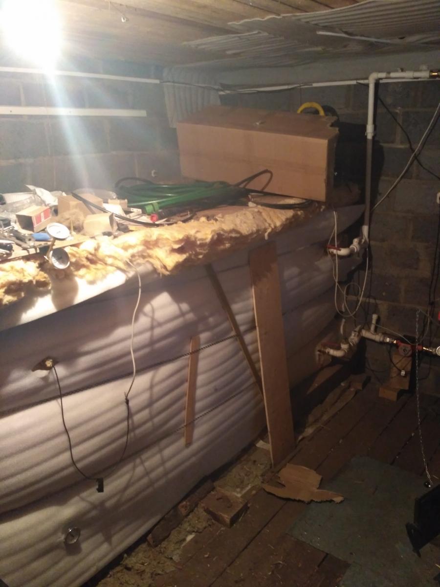

Дмитрий 1 241 Опубликовано 10 декабря, 2016 А если поставить в систему здоровенный бак,ну скажем на м3,и утеплить хорошенько ,то он будет выступать как конденсатор.Разогревать правда такой объём дольше придётся.У меня как раз такая система и стоит, бак(ТА) на 3куба и котел на 42квт(Куппер) котлом ТА нагреваю с 60 до 85г за 4-5часов и после ТА обогревает дом сутки вот температура системы онлайн https://personal.xively.com/feeds/774195303 на ночь отключаю отправку данных 1 Поделиться сообщением Ссылка на сообщение Поделиться на другие сайты
Татарин 7 326 Опубликовано 10 декабря, 2016 Дима ,а пункт "6" это я так понял,температура в "выхлопе"? Поделиться сообщением Ссылка на сообщение Поделиться на другие сайты
Дмитрий 1 241 Опубликовано 10 декабря, 2016 Дима ,а пункт "6" это я так понял,температура в "выхлопе"?да это температура выходящих газов(дыма) бывало под 500г поднималась )))Если интересно могу позже фото сделать всей системы. Поделиться сообщением Ссылка на сообщение Поделиться на другие сайты

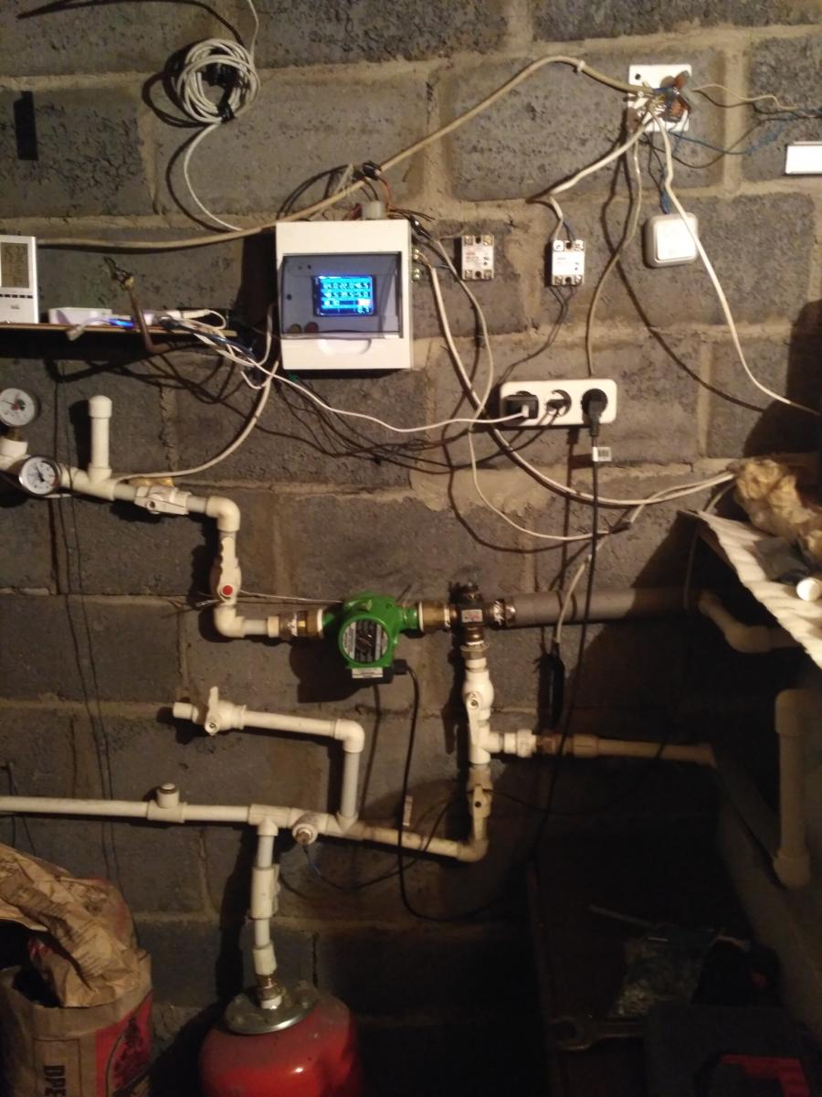

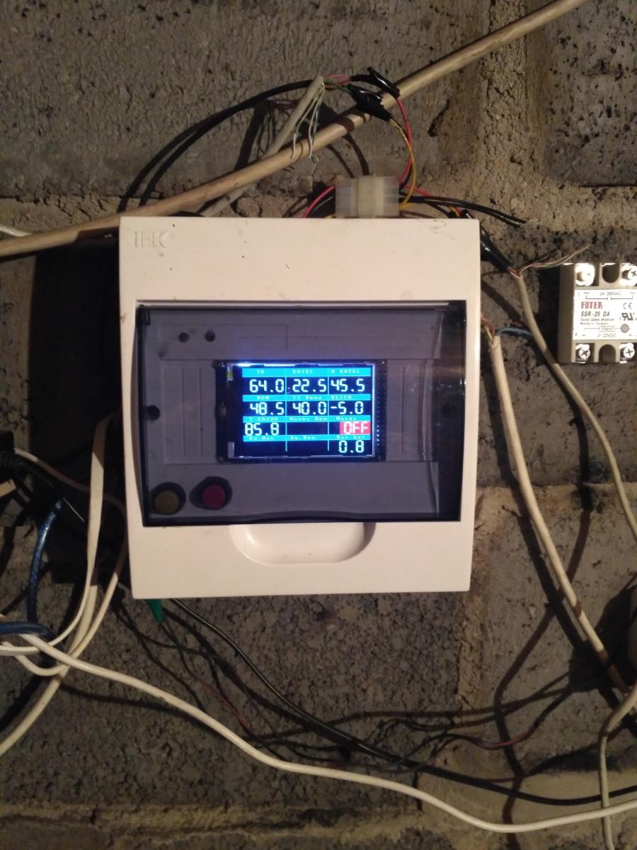

Дмитрий 1 241 Опубликовано 10 декабря, 2016 Вот собственно как выглядит моя котельная Вот котел(Куппер 42) подключенный к ТА Вот сам ТА(тепло аккумулятор) сварен из железа 2мм размерами 2500х1200х1200мм, что составляет вместимость 3.6куба, но налит он не полностью то есть его объем налитой воды 3000л, ТА открытого типа то есть без давления внутри, котел подключен к нему на прямую, за 4-5часов нагреваю воду на 25градусов то есть с 60 до 85г, этой температуры моему дому хватает на сутки при температуре до -10-15 в морозы по меньше, а вот в межсезонье когда температура в радиаторах 30-40г хватает ТА на 2-3суток, что весьма удобно. Вот система отопления дома, внутри ТА помещена маталогофра 20метров смотана "в пружину" это тепло обменник который забирает накопленное тепло из ТА, температуру подачи в дом регулирует трехходовый термо клапан(смеситель) с возможностью регулировки от 35 до 65г, в зависимости от температуры на улице я выставляю температуру подачи воды в радиаторы сейчас она составляет 50г, в -15 уже 55г, тут уже вся система под давлением. Ну а вот сердце системы )) проще говоря контроллер собранный самостоятельно на базе arduino, в общем он следит за температурой везде, может оповещать если котел закипел, так же включает и отключает насосы, сейчас подключен только насос котла, контроллер его включает автоматически когда температура в котле поднялась выше 65г и температура газов более 100г, так же отключает насос когда температура подачи воды становится равной температура в самом котле, то есть котел перестал греть воду. В результате я закладываю дрова растапливаю и все можно уходить контролер сам включит и выключит насос когда дрова прогорят все. Так же этот контроллер отправляет все данные в локальную сеть, которые можно наблюдать с любого устройства, ПК,планшет, телефон, тв и с них включать отключать насос вручную.Ну и контроллер отсылает данные как выше писал на сторонний сервис, так что можно наблюдать все датчики в любом месте https://personal.xively.com/feeds/774195303 В самом доме каждый радиатор подключен к индивидуальному регулятору температуры, который дает возможность поддерживать разную температуру в комнатах с возможностью ежедневного расписания, например в гостиной держать температуру 23г, а в детской 24г так же в детской можно отключить к примеру радиатор в 9 утра когда все ушли в школу, а включить в 16часов когда все приходят.Выглядит такНа радиаторах стоят вот такие головки Ну вот в общем вот такая вот у меня система отопления дома в 82квм 1 Поделиться сообщением Ссылка на сообщение Поделиться на другие сайты
Владимир116 396 Опубликовано 10 декабря, 2016 (изменено) Дмитрий, все хорошо, но электрику в котеельной надо в порядок привести. Твердотельные реле, розетки с проводами в щиток закрыть. Изменено 10 декабря, 2016 пользователем Владимир116 Поделиться сообщением Ссылка на сообщение Поделиться на другие сайты
