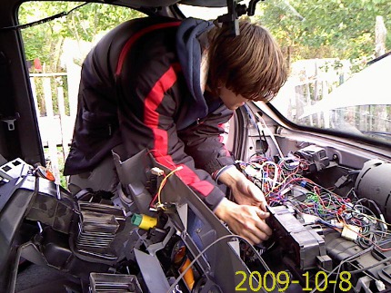

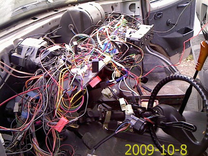

Denis074 2 Опубликовано 9 марта, 2010 Доброго всем времени суток. У меня тоже плохо обдувалась левая половина лобового стекла. Снял торпеду и оказалось, что на заводе воздуховод не одели на место. Правый плотно одет, а левый просо лежит перекрывая 2/3 отверстия. Всё поправил, для надёжности промазал силиконовым герметиком, и всё заработало как надо. Перед снятием торпеды нужно открутить рулевую колонку, т.к. она крепится через пластмассу торпеды. Лучше всё это проделать с помошником. Поделиться сообщением Ссылка на сообщение Поделиться на другие сайты
Denis074 2 Опубликовано 9 марта, 2010 Вот в дополнение к сказанному выше фотки откопал прошлогодние. Как "это" было: 1 Поделиться сообщением Ссылка на сообщение Поделиться на другие сайты
