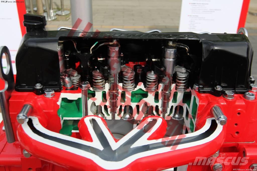

мамонт 74 244 Опубликовано 11 ноября, 2018 Парни подскажите ,солярка в поддоне откуда начать капать ,соляры за 150 км стало два уровня масла ,форсунка могла лопнуть или ещё чего движка не дымит работает как надо по диагностике тоже не чего нет Поделиться сообщением Ссылка на сообщение Поделиться на другие сайты
Пусик 26 Опубликовано 11 ноября, 2018 мамонт 74, а по русски можно описать проблему?В каком поддоне солярка, какие два уровня масла? форсунка лопнуть не могла, а если солярка течет то пот таким огромным давлением что насос ТНВД качает не заметить протечку не реально . 1 Поделиться сообщением Ссылка на сообщение Поделиться на другие сайты
мамонт 74 244 Опубликовано 11 ноября, 2018 А что поддонов много ,,? естественно масленный ,там солярка в масле как ещё написать , за 150 км литров 10 набежало ,вот и спрашиваю с чего начать с форсунок или проблема в насосе Поделиться сообщением Ссылка на сообщение Поделиться на другие сайты
Валерий(69) 1 429 Опубликовано 11 ноября, 2018 А что поддонов много ,,? естественно масленный ,там солярка в масле как ещё написать , за 150 км литров 10 набежало ,вот и спрашиваю с чего начать с форсунок или проблема в насосеКак заметил? По расходу топлива? Поделиться сообщением Ссылка на сообщение Поделиться на другие сайты
мамонт 74 244 Опубликовано 11 ноября, 2018 Как заметил? По расходу топлива?да нет ,пришлось два раза масло сливать чтоб домой приехать там саляра в масле и ещё не пойму на клапанной крышке где разъем форсов электрический 3-4 форсунки из под него солярка брызгала кто мне скажет там обратка как зделана , с 2.8 хорошо знаком а с этим пока не очень Поделиться сообщением Ссылка на сообщение Поделиться на другие сайты
Пусик 26 Опубликовано 11 ноября, 2018 (изменено) мамонт 74, а какой двигатель у тебя в машине стоит? а то в подписи написан УМЗ-4216 бензин. Вот клапанная крышка в разрезе на 3,8, смотри куда соляра исчезает. Изменено 11 ноября, 2018 пользователем Пусик Поделиться сообщением Ссылка на сообщение Поделиться на другие сайты
мамонт 74 244 Опубликовано 11 ноября, 2018 Я в теме какой писал ,про камень 3.8 про тот двигатель который в подписи я вопросы не задаю,я только на них отвечаю у меня личка по нему переполнена ,мне надо знать про 3.8 каминс Поделиться сообщением Ссылка на сообщение Поделиться на другие сайты

Вовик 870 Опубликовано 11 ноября, 2018 мамонт 74, Скорее всего с обраткой что то. Надо клапанную крышку снимать для начала. Поделиться сообщением Ссылка на сообщение Поделиться на другие сайты
мамонт 74 244 Опубликовано 11 ноября, 2018 Вот и я думаю про нее ,там она как зделана все под клапан крышкой Поделиться сообщением Ссылка на сообщение Поделиться на другие сайты
Вовик 870 Опубликовано 11 ноября, 2018 Вот и я думаю про нее ,там она как зделана все под клапан крышкойСейчас видео посмотрел и обратки там не увидел((( Поделиться сообщением Ссылка на сообщение Поделиться на другие сайты
B.V.A 4 291 Опубликовано 11 ноября, 2018 Нифига.. мотор стал соляру производить..можно солярой барыжить.. Поделиться сообщением Ссылка на сообщение Поделиться на другие сайты
Crady 8 425 Опубликовано 11 ноября, 2018 мамонт 74, Антоха.башка ремонт.минимум менять колечки под форсами,максимум восстанавливать посадочные под них.фолькс с дизелем BKP стоит с точно такой же проблемой.завтра башку дёргать буду. Поделиться сообщением Ссылка на сообщение Поделиться на другие сайты
B.V.A 4 291 Опубликовано 11 ноября, 2018 Вы щас тут всю тачку разломаете(Берешь кабину домкратишь достоешь вперёд, или вниз мотор зад отпускаешь досьаёшь в кабину , без фанатизма!, снимаешь крышку и увидишь из по какой форсы давит, они погружные, слив сзади с блока..мамонт 74, Антоха.башка ремонт.Это худший вариант, жуть.. заодно и кольца подкинуть можно..Нет худа без добра..Не с блока) а с гэбэцэ, отпечатка извините.. Поделиться сообщением Ссылка на сообщение Поделиться на другие сайты
Пусик 26 Опубликовано 11 ноября, 2018 Снимай клапанную крышку. Поделиться сообщением Ссылка на сообщение Поделиться на другие сайты
