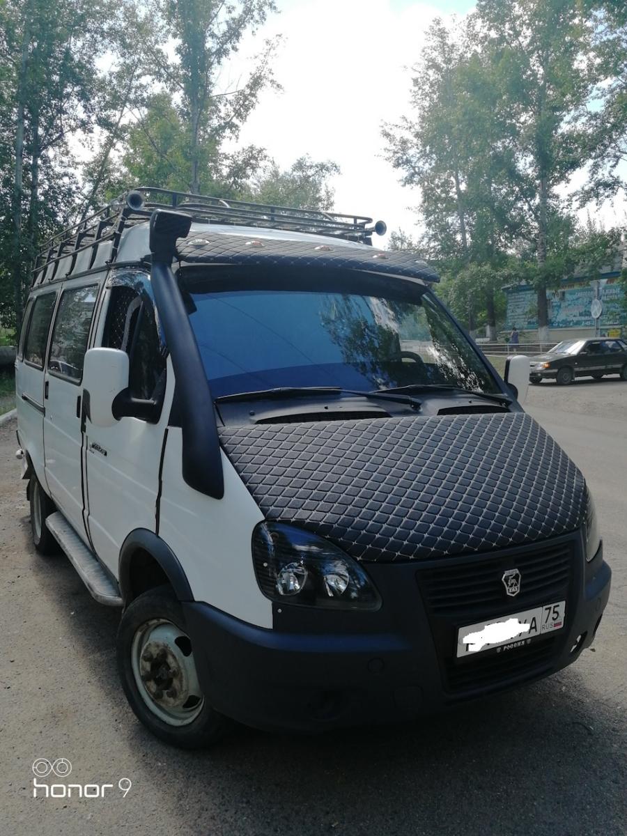

Toyota007 2 890 Опубликовано 7 ноября, 2018 Есть они, полностью подходят с ДЕЛИКИ,и кооп их выпускает,поищи в нете найдешь,полно нашего брата их себе уже поставил.Переделка,только дырку в крыле правильно просверлить. 2 Поделиться сообщением Ссылка на сообщение Поделиться на другие сайты
ерема 7 Опубликовано 7 ноября, 2018 Я когда ездил на Шевроле ниве выводил шлангом от пылесоса забор воздуха под лобовое стекло. Конец шланга крепил за бачек гидроусилителя возле ваккумника. Так ездил по воде по лобовое стекло. Ни разу не хлебанул воды и под капотом тоже было жарко. На динамике это никак не отразилось. Ничего сверлить не надо и снаружи не видно Поделиться сообщением Ссылка на сообщение Поделиться на другие сайты
kombrig 601 Опубликовано 7 ноября, 2018 . Внутри будет жарко эт как?у меня под лобовым,снаружи не видно.если капот не скрылся под водой, ехать можно. Поделиться сообщением Ссылка на сообщение Поделиться на другие сайты
next 173 Опубликовано 8 ноября, 2018 поддержу Toyota007 у меня кент от делики поставил встает почти без переделок 2 Поделиться сообщением Ссылка на сообщение Поделиться на другие сайты
Андрей Викторович П 54 Опубликовано 8 ноября, 2018 эт как?у меня под лобовым,снаружи не видно.если капот не скрылся под водой, ехать можно.Забор воздуха стоит впереди, а если он будет забираться дальше под капотом, воздух будет горячим. Поделиться сообщением Ссылка на сообщение Поделиться на другие сайты
kombrig 601 Опубликовано 8 ноября, 2018 Забор воздуха стоит впереди, а если он будет забираться дальше под капотом, воздух будет горячим.не будет.от установки дополнительных патрубков температура входящего воздуха не изменилась(по показаниям датчика температуры ) 1 Поделиться сообщением Ссылка на сообщение Поделиться на другие сайты

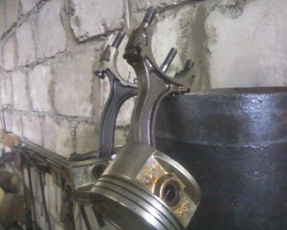

52RUS 1 856 Опубликовано 8 ноября, 2018 (изменено) Вот чё от гидроудара бывает Изменено 8 ноября, 2018 пользователем 52RUS Поделиться сообщением Ссылка на сообщение Поделиться на другие сайты
Андрей Викторович П 54 Опубликовано 8 ноября, 2018 Красивые шатуны получились, для декора.Завтра буду снимать головку, и на будущее выведу воздухзабор повыше, чтобы подобных проблем избежать.Но гидроудара не было, это точно. Воды фильтр нахлебался, но я сразу заглушил. А потом без фильтра проехал примерно 20 км и он начал троить. Поделиться сообщением Ссылка на сообщение Поделиться на другие сайты
52RUS 1 856 Опубликовано 8 ноября, 2018 Вскрытие покажет. Затроил он не спроста. Фик успеешь заглушить, забирает он воду махом Поделиться сообщением Ссылка на сообщение Поделиться на другие сайты

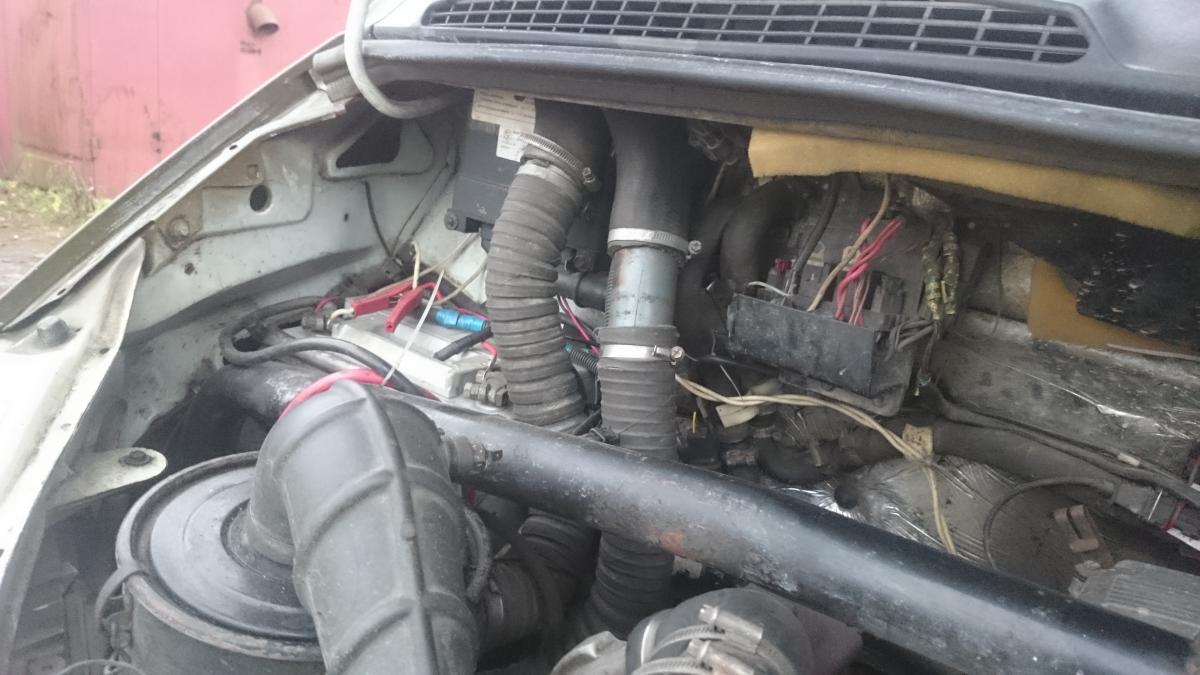

kombrig 601 Опубликовано 10 ноября, 2018 :rolleyes: 1 Поделиться сообщением Ссылка на сообщение Поделиться на другие сайты
Андрей Викторович П 54 Опубликовано 10 ноября, 2018 А что за труба поперёк моторного отсека? Поделиться сообщением Ссылка на сообщение Поделиться на другие сайты
kombrig 601 Опубликовано 10 ноября, 2018 А что за труба поперёк моторного отсека?у штайера радиатор воздушный справа.это с него на коллектор. Поделиться сообщением Ссылка на сообщение Поделиться на другие сайты
