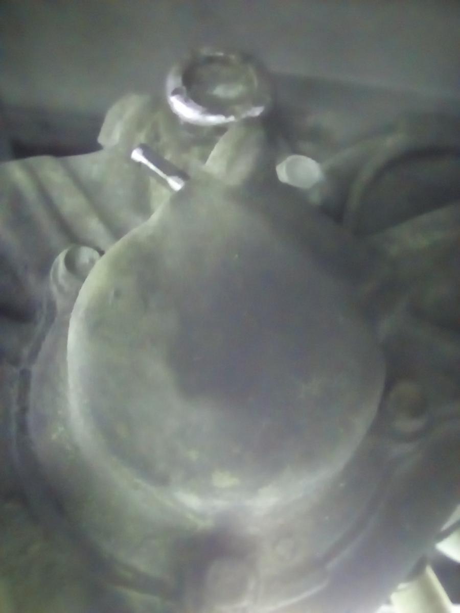

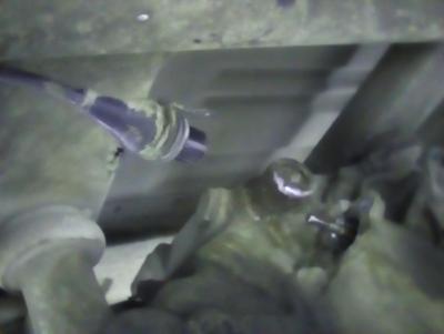

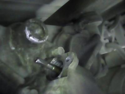

dolal 3 Опубликовано 11 февраля, 2019 Уважаемые! Столкнулся с проблемой. "Потухли" спидометр и одометр одновременно. Думал, что сдох датчик скорости (стоит на заднем картере раздатки). Вынул, промыл привод, поставил новый датчик (6 имп., круглый). Думал всё ОК. Ан , нет! Ничего не изменилось спидометр молчит, одометр тоже. При вращении шестерни спидометра, выкрученного датчика с приводом, спидометр реагирует как положено. В чем дело? Может кто сталкивался с этой проблемой? Снять крышку пока нет возможности. Яма занята. Что там под крышкой? С чем зацепляется шестерня спидометра (ведомая)? Подскажите, пожалуйста! Поделиться сообщением Ссылка на сообщение Поделиться на другие сайты
Toyota007 2 884 Опубликовано 11 февраля, 2019 У меня когда эта крышка потекла,я её снимал и менял прокладку без ямы,сидя тупо попой на асфальте.Под этой крышкой тупо ответная шестерня с кпп.Шестерня затянута гайкой,и все.Тут причина,я думаю,какую то шестерню съело,заменить можно и на коленках,главное гайку этой шестерни открутить.Хотя по фоткам там даже и не гайка,а тупо стопор этой шестерни. Поделиться сообщением Ссылка на сообщение Поделиться на другие сайты
dolal 3 Опубликовано 11 февраля, 2019 Спасибо. Я так понял, что у меня крутится свободно шестерня. На снимке она на среднем валу.первая слева. А она , как я понял, на пружинной шайбе. На попе не получится - холодновато. Боюсь примёрзну. Теперь вроде ясно. Еще раз благодарю. Поделиться сообщением Ссылка на сообщение Поделиться на другие сайты
