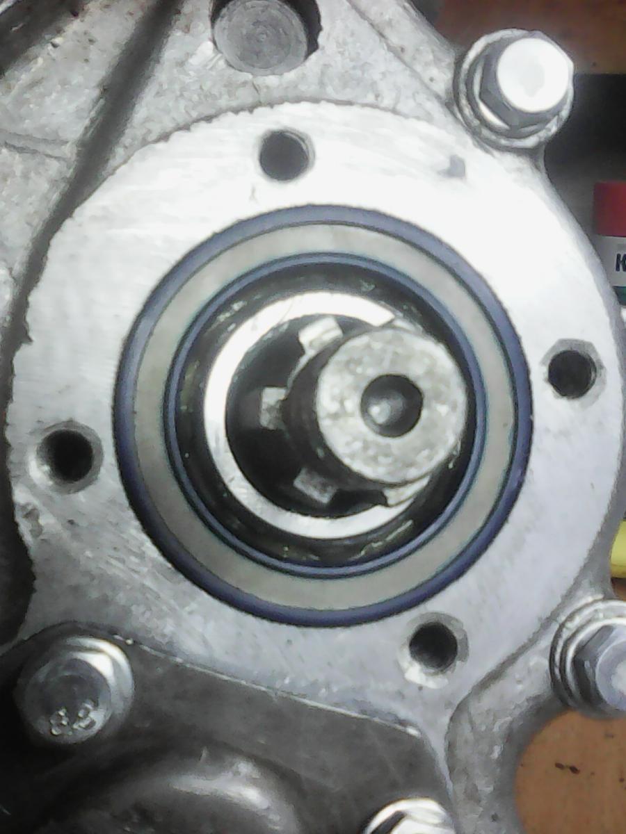

Все вы наверное знакомы с закрытыми подшипниками. Они имеют как чисто металлические пыльники, так  и обрезиненные. Очень часто при использовании подшипников закрытого типа, вместо открытого, один из пыльников удаляют.
Делается такой ребилд, для обеспечения доступа смазки, например из корпуса редуктора, как в стандартном варианте, но и в то же время наличие пыльника с другой стороны, обеспечивает максимальную защиту и препятствует вытеканию масла через подшипник в сторону защитно - упорной крышки.

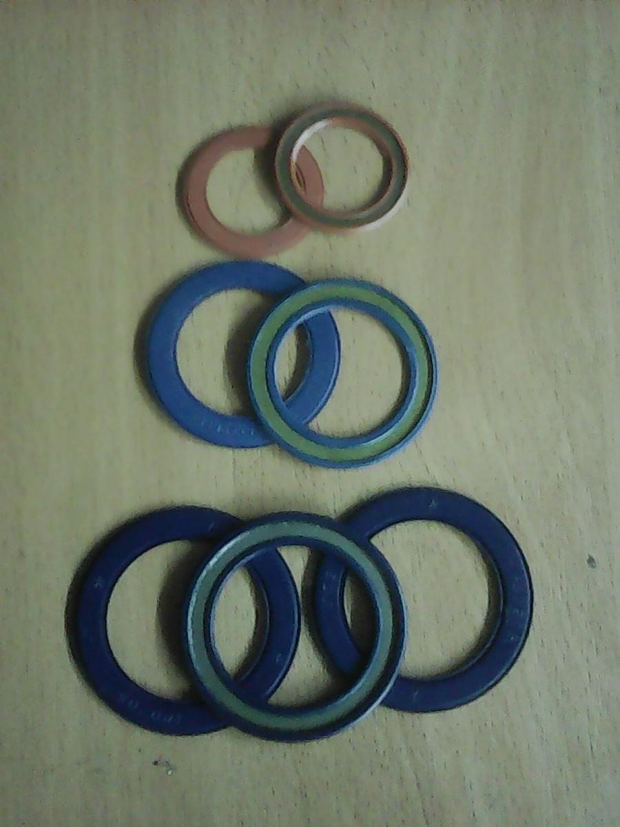

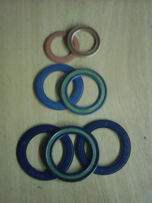

Так вот - рекомендую не выбрасывать такие пыльники а складывать их в какой нибудь стаканчик или коробочку для дальнейшего применения совершенно в иных целях. Эти пыльники хорошо использовать для регулировки зазоров и блокировки смещений.
Например.

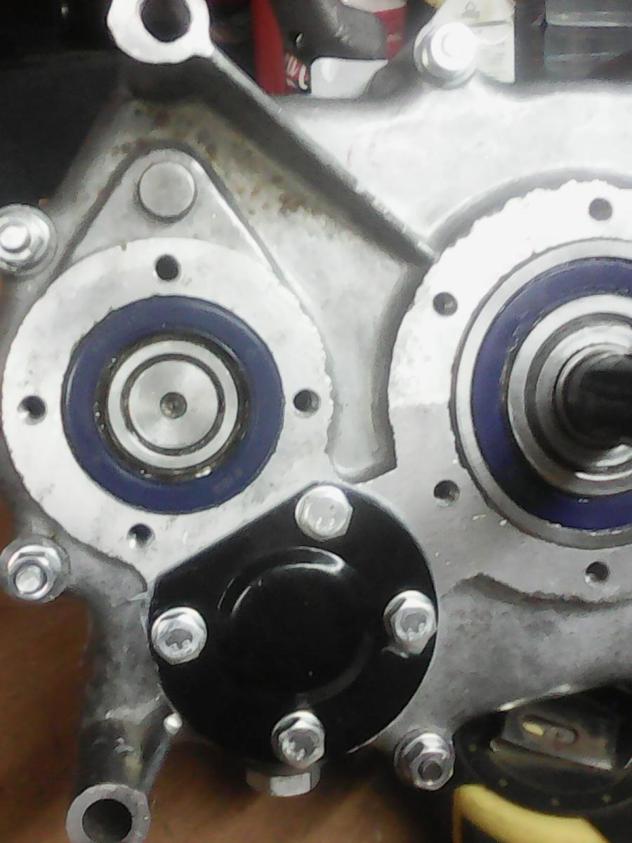

При ремонте редуктора мотороллера  "муравей",  обязательно возникнет необходимость, в регулировке и фиксации, подшипников приводного вала. В результате регулировки обычно выясняется, что подшипник со стороны звёздочки, должен стоять от торца корпуса на 1,5 мм а подшипник с обратной стороны вала при этом стоит от торца на 3,0мм.
Сразу же возникает закономерный вопрос - где найти токаря что бы выточить регулировочные - фиксационные шайбочки или колечки.
Так вот - в закрытом подшипнике 205 серии пыльник имеет наружный размер 47 мм при толщине 1,5мм - а это именно то, что нужно для регулировки и фиксации 204 го подшипника. С одной стороны ставим один пыльник - с другой два и прикручиваем крышки - результат - изЮмительный.
Большинство пыльников имеют абсолютно нужный размер для регулировки подшипников нижнего номера.
Думаю - что многим, это поможет решить массу проблем при регулировках подшипников, связанных с вырезанием всяких колечек и прокладок из различных материалов.
Так же при регулировках очень часто использую поршневые кольца. Например при регулировке смещения посадки сальника ступицы заднего моста.
Отпиливаю от старого 92 мм поршневого кольца - 1 см и вставляю в ступицу к маслоотражательной шайбе вплотную - затем забиваю сальник. Течь больше не будет.
