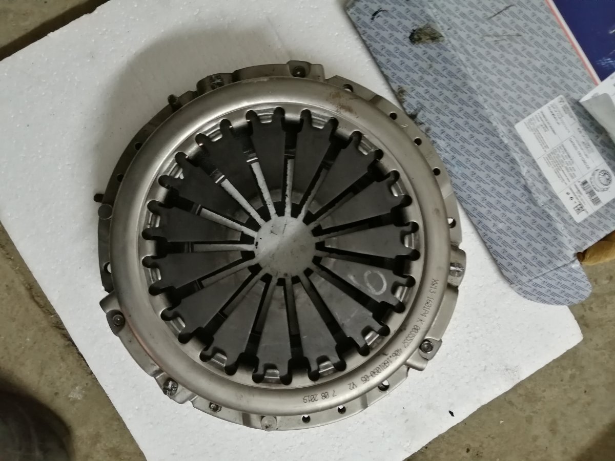

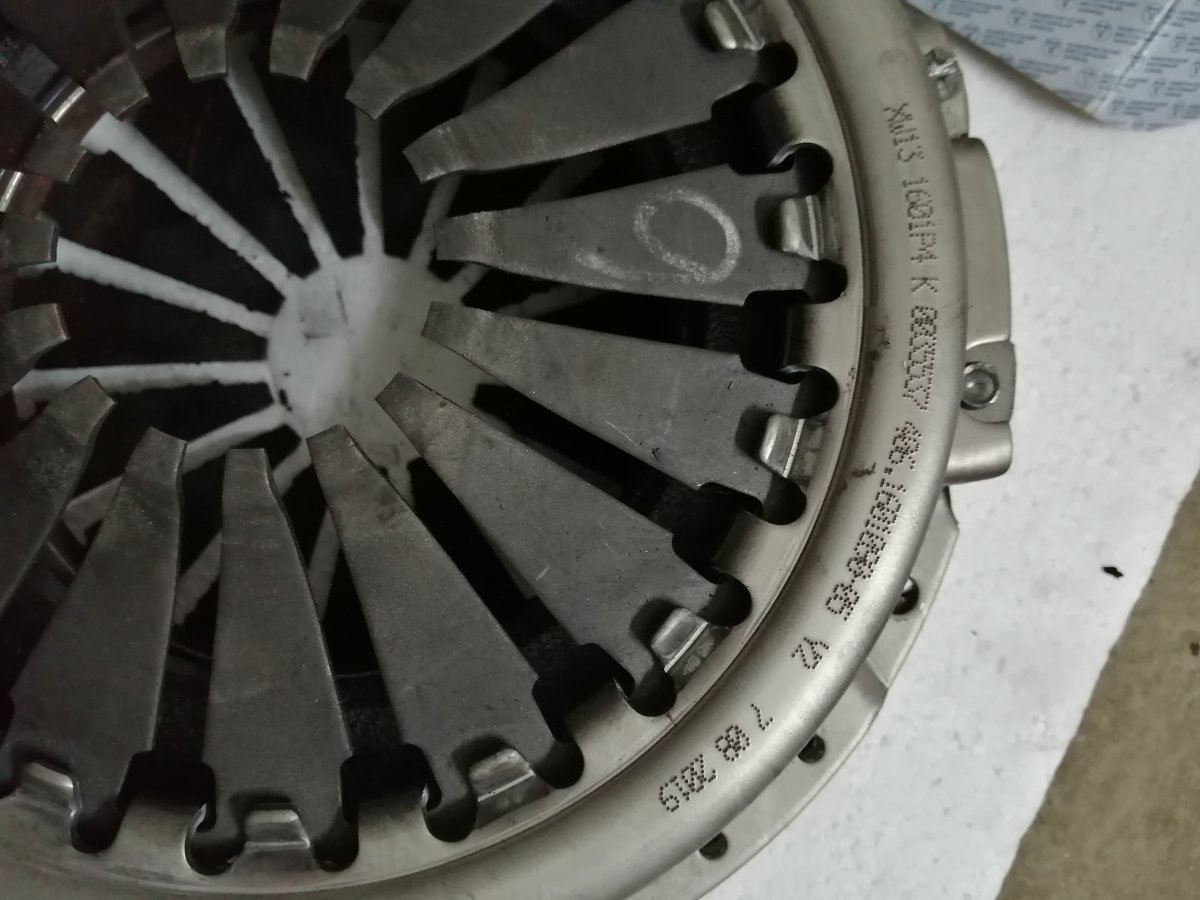

:angry: Пришло время менять диск сцепления, на груженой буксует, да и при разгоне тоже. Купил оригинальный, в синей коробке Детали машин. Разобрав, выяснилось, что корзина уже устала, поверхность сцепления с диском выработалась и в добавок не равномерно, 230 т.км отходила. Купил корзину как и диск оригинальные детали машин, чтобы подружились) Дошло дело до её установки, как не крути, часть болтов не совпадают, ну думаю руки кривые, вылез из под машины, стал сравнивать со старой корзиной и тоже самое, два отверстия не совпадают, как не крути! Не много, на 4 мм примерно оба смещены в одну сторону. На сверлинке такой косяк не исправишь, достал дедушки круглый напильник, вставил 4 болта в удачно совпадшие отверстия :angry:и по старой корзине расточил, благо сыромятина.Привернул, сосед сцепление выжал, стартером покрутил, коробка встала, а то не лезла. Завёл, все работает, только на долго ли? Или это нормально?
cse9000
Как правило меняют комплектом:"диск,корзина,выжимной".Тогда косяков не будет.Я б вернул эти детали и купил комп-кт.
