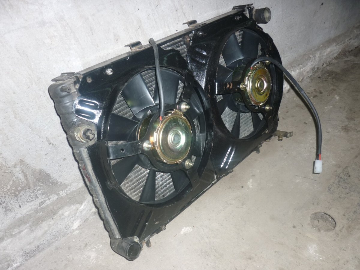

Хочу поделиться относительно бюджетным вариантов двухвентиляторной системы охлаждения ДВС.
Итак:
Производил замену ДВС на автомобиле Газель, вместо 402го ставил ЗМЗ406/2 инжектор, с автомобиля газ3110. Так же был установлен волговский радиатор, он немного отличается от радиатора Газель, потому была сделана доработка рамки радиатора
Теперь конкретно об электро вентиляторе.
Затраты:

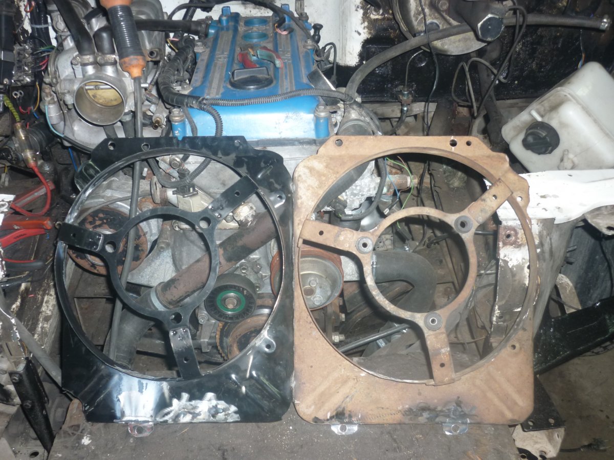

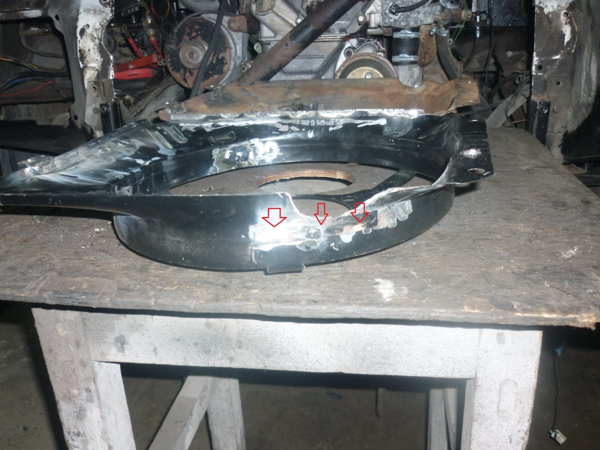

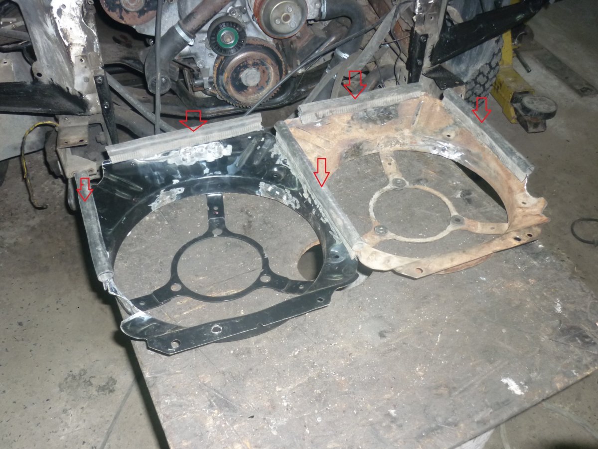

1) кожух электро вентилятора ВАЗ2107 ( новый 300руб)   куплены   б/у 2шт  = 300руб.
2) эл-вентилятор с крыльчаткой(1000руб)  куплены два штуки = 2000руб
3) уплотнительная резинка капота ВАЗ2107  =  100руб
4) Пятиконтактные  реле ( три штуки), фишки,  клемники,   куски проводов,  изолента,  мелочевка   = 600руб.
 Вариант 2х  вентилятор нивы   исключил изначально
Причины
1)  ставится впереди радиатора,   там расположена балка жесткости под бампер.
убирать балку, либо отодвигать балку (приваривая/прикручивая надставки)  потом натягивать бампер (сову на глобус) — не по феншую.
2) ставить вентиляторы со стороны двигателя (меняя направление вращения крыльчаток)  - еще больший  колхоз  ( в плохом смысле) ибо конструкция нивовского вентилятора рассчитана на нагнетание
3) цена   (в магазинах ниво - поделие   даже за 3500руб уже не найдешь),  а ведь нужны еще и релюшки, провода, итд итп.
итого:  не покупать такое — дело принципа,  ибо, стоит дороже — работает хуже.
Далее дело "техники" ( головы и рук )   в итоге имеем:

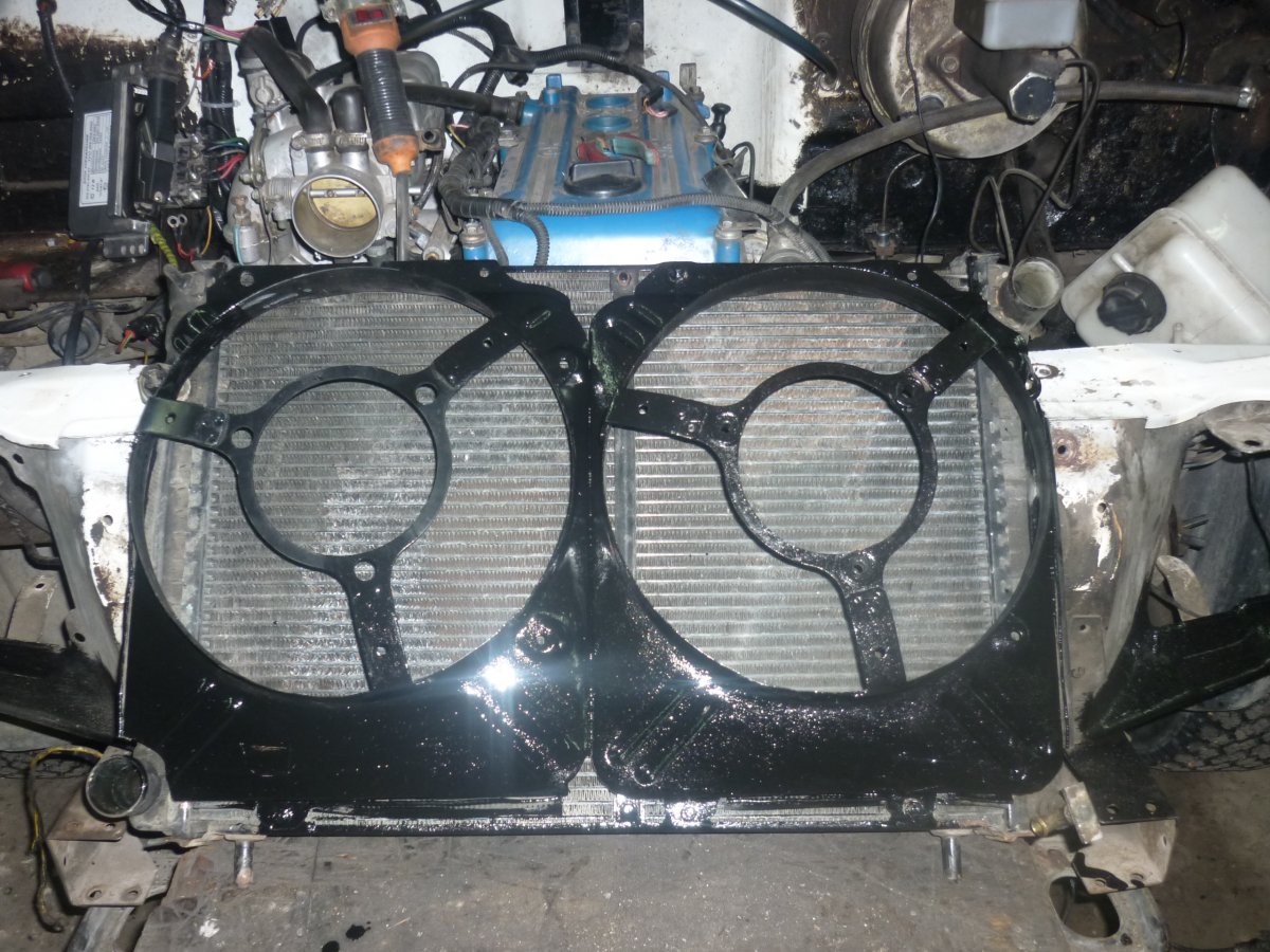

1)  двойной электро вентилятор, с праведным  расположением кожуха (глухая зона в нижней части, там где холоднее)

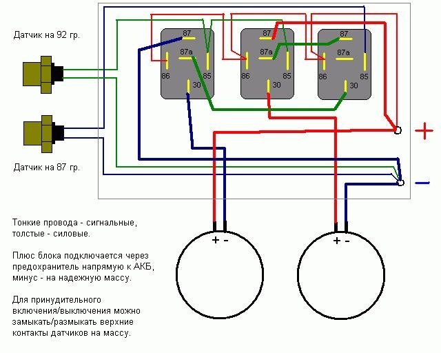

2) последовательно —  параллельное   управление скоростью вентиляторов с помощью двух датчиков
Важно!
время показало
температура работы термомтата должна быть равна /либо выше температуры срабатывания датчиков включения вентиляторов.
датчики  нужно ставить  рядом , на врезке в верхний патрубок радиатора
Принцип работы
температура срабатывания термостата 92гр. ,  температура срабатывания первого датчика 87-92гр.,  температура срабатывания второго датчика 92-98гр.
открывается термостат,  срабатывает датчик 87- 92,  включается последовательный режим вентиляторов (половина от максимальной скорости)  в тяжелых режимах  (при повышении температуры) срабатывает датчик 92-98гр.,   включается параллельный режим ( максимальная скорость)
В общем целом  система работает хорошо,  летом в пробках  охлаждения с запасом (ибо вентиля не зависят от оборотов двс)  зимой   прогрев двс качественный,  в машине  тепло ,  на улице минус 40гр.,  в кабине майка, трико, тапки  (ибо вентиля не молотят  воздух без нужды)

Как то так:
холодные датчики
ERA 330212 (87-76, 93-82)
Facet 7.5626 (87-77, 92-82)
JP Group 959215002 (87-77, 92-82)
Meyle 100 959 8717 (87-76, 92-82)
нормальные датчики
ERA 330204 (92-82, 97-87)
Facet 7.5607 (92-82, 97-87)
JP Group 959215004 (85-80, неизвестно)
горячие датчики
ERA 330268 (95-84, 102-91)
Facet 7.5605 (95-85, 102-87)
Facet 7.5635 (95-85, 102-92)
JP Group 959260005 (95-84, 102-91)
