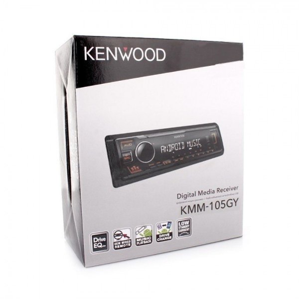

Народ всем привет!! Купил магнитолу Kenwood 105gy, c возможностью управления на руле.
От магнитолы выходит один провод на управление, как подключить ее вместо штатной, руль с кнопками! Штатная управлялась!
Спасибо за понимание!

Все просто,от штатных кнопок с руля выходят два провода,черный и зеленый,черный на массу,зеленый к проводу магнитолы.
Но в магнитоле должна быть функция прописать эти кнопки,если функции данной нет,тогда штатные кнопки наврят ли будут работать,магнитола не будет понимать,чем управляют с этих кнопок данные команды.
