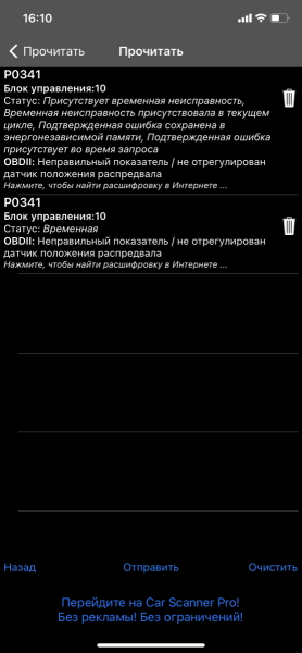

Адилше 0 Опубликовано 23 декабря, 2020 (изменено) Здравствуйте! Недавно перебирал двигатель из за износа гильз. Но вышло еще одна проблема. Газель запускается хорошо и на холостых нормально. Но на бензине машина дергается на ходу. Как будто сзади буксирует. Чек горит что неисправен датчик распредвала. Поменял на новую, не помогло. А на газе этого проблемы нету. Проверил бензонасоса, фильтра и форсунок. В чем может быть проблема? Изменено 23 декабря, 2020 пользователем Адилше Поделиться сообщением Ссылка на сообщение Поделиться на другие сайты
L2140 1 534 Опубликовано 23 декабря, 2020 1 час назад, Адилше сказал: В чем может быть проблема? какой двигатель? А2755, А274, А275? Устраните ошибку по ДПРВ. С чего вы взяли что неисправен датчик? по этому коду можно заменить/отремонтировать жгут КМПСУД, поменять распредвал с шестерней в сборе. Учитывая что Вы ремонтировали БЦ, проверьте разъём датчика, торец снятого датчика на следы вредного контакта с шестерней. Зазор между отметчиком и датчиком. Осевое хождение РВ. НАЛИЧИЕ ОТМЕТЧИКА на шестерне. После устранения кода 341,если дерганья на бензине останутся замените топливный модуль: это рампа всборе с бензиновыми форсунками. Поделиться сообщением Ссылка на сообщение Поделиться на другие сайты
