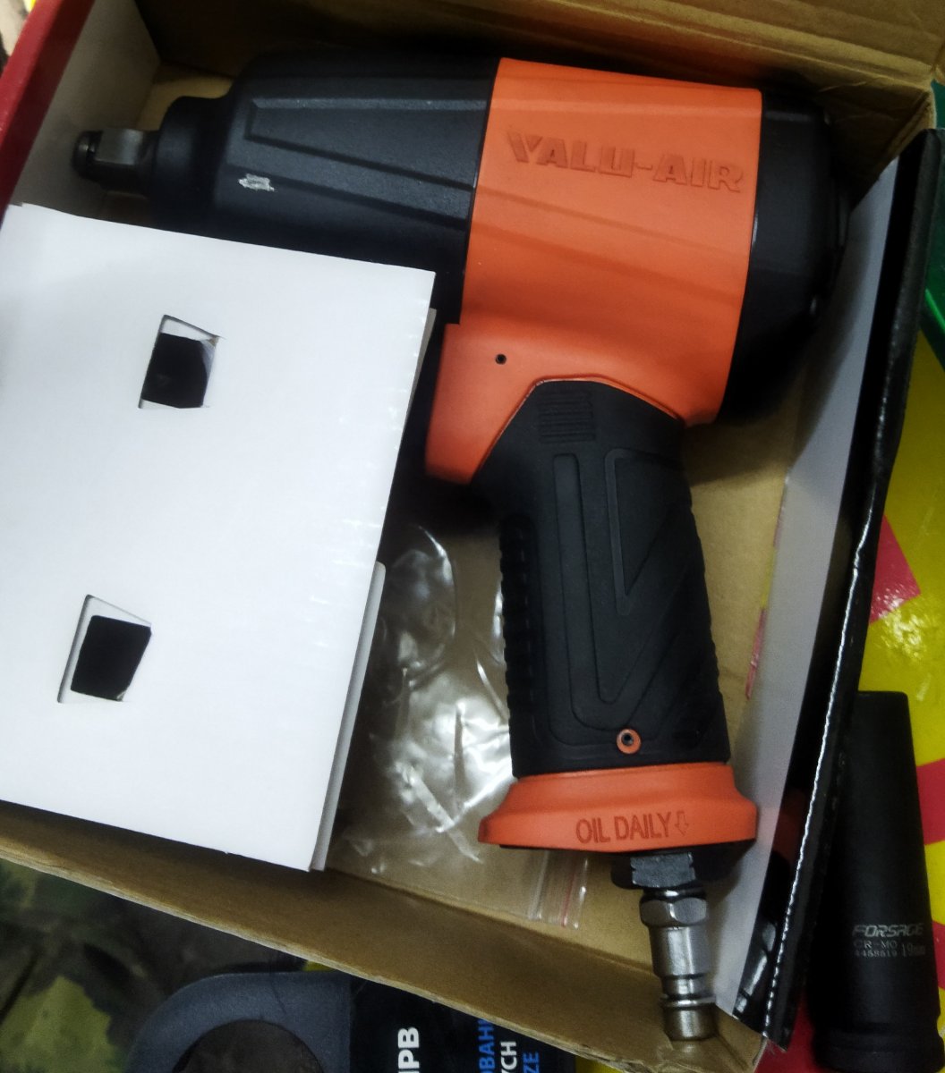

GoldeN 470 Опубликовано 18 марта (изменено) Возможно рама разъехалась смотри перемычки трубы. В 15.03.2023 в 17:29, aleks2 сказал: У серьги может быть износ.москвич у меня боком ездил пока стремянки не затянул.думаю просто начать делать ревизию и причина объявится. Недавно балку делал ,стремянки крутить тот ещё секс ,использовал мясорубку ,гайковёрт 1/2 не берёт. Купил самый дешевый чуть дороже 2х рублей гайковерт 550нм кроме колес затнутых до хруста метровой монтажкой все крутит, в том числе и ржавые стремянки. Изменено 18 марта пользователем GoldeN Поделиться сообщением Ссылка на сообщение Поделиться на другие сайты
aleks2 733 Опубликовано 18 марта 1 час назад, GoldeN сказал: Возможно рама разъехалась смотри перемычки трубы. Купил самый дешевый чуть дороже 2х рублей гайковерт 550нм кроме колес затнутых до хруста метровой монтажкой все крутит, в том числе и ржавые стремянки. Беушный гайковёрт,квадрат 1/2? Поделиться сообщением Ссылка на сообщение Поделиться на другие сайты
aldar 1 065 Опубликовано 18 марта 1 час назад, GoldeN сказал: Купил самый дешевый чуть дороже 2х рублей гайковерт 550нм на батарейке? Поделиться сообщением Ссылка на сообщение Поделиться на другие сайты
GoldeN 470 Опубликовано 18 марта 3 часа назад, aleks2 сказал: Беушный гайковёрт,квадрат 1/2? Новый с валдбериса на воздухе 1/2 1 Поделиться сообщением Ссылка на сообщение Поделиться на другие сайты
masiy 254 Опубликовано 18 марта 8 часов назад, Alex030569 сказал: А лопнула каком месте? На раме. С его слов, но где то в районе кабины и будки. Поделиться сообщением Ссылка на сообщение Поделиться на другие сайты
Alex030569 5 329 Опубликовано 18 марта 56 минут назад, masiy сказал: На раме. С его слов, но где то в районе кабины и будки. Понятно.Значит под задним кронштейном кабины.Больное место там. Поделиться сообщением Ссылка на сообщение Поделиться на другие сайты
aleks2 733 Опубликовано 18 марта @GoldeN не знаю почему у моего мощности не хватает.шланг 10мм,10 м по середине разрезан и стоит осушитель с лубрикатором.компрессор конечно бытовой на 2,5 кВт два цилиндра с ресивером типа 50 л с прямым выходом.думал заменить компрессор но больший не потоскаешь,а этот и домой зимой затаскиваю. Поделиться сообщением Ссылка на сообщение Поделиться на другие сайты
GoldeN 470 Опубликовано 19 марта 10 часов назад, aleks2 сказал: @GoldeN не знаю почему у моего мощности не хватает.шланг 10мм,10 м по середине разрезан и стоит осушитель с лубрикатором.компрессор конечно бытовой на 2,5 кВт два цилиндра с ресивером типа 50 л с прямым выходом.думал заменить компрессор но больший не потоскаешь,а этот и домой зимой затаскиваю. Попробуй с рессивера прям гденибудь воздух взять без регулятора давления лубрикаторов где нет заужения. Один болт не мог сорвать выкинул с системы влагоотделитель регулятор китайский и все открутилось. 1 Поделиться сообщением Ссылка на сообщение Поделиться на другие сайты
