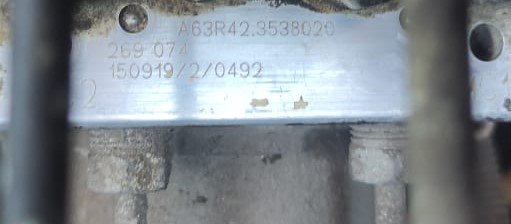

fenigzz 1 Опубликовано 6 сентября Здравствуйте господа, столкнулся с такой проблемой, в поисках блока АБС искал по своему номеру выбитом на алюминиевом корпусе, номер А63R42.3538020, везде по нему отказы. Один из продавцов сказал что по базе этот АБС бьется как автобусный. На некоторых сайтах при поиске всплывает еще один номер: гидроагрегат АБС ГАЗель NEXT Bosch C41R92.3538020 (А63R42.3538020) , но ни кто с уверенностью сказать не может одно и тоже это или нет. Плюс к этому есть еще несколько внешне одинаковых блоков но с другими номерами. Как бы узнать взаимозаменяемы они или нет. Поделиться сообщением Ссылка на сообщение Поделиться на другие сайты
Crady 8 249 Опубликовано 6 сентября 7 часов назад, fenigzz сказал: А63R42.3538020 Гидроагрегат АБС ГАЗель NEXT Bosch C41R92.3538020 (А63R42.3538020) Производитель: Bosch Артикул: C41R92.3538020 Каталожный: A63R42-3538020, 6342-3538020, A63R42.3538020 Название: Гидроагрегат АБС ГАЗель NEXT Bosch C41R92.3538020 (А63R42.3538020) 7 часов назад, fenigzz сказал: Плюс к этому есть еще несколько внешне одинаковых блоков но с другими номерами. Как бы узнать взаимозаменяемы они или нет. внешне похож даже бош 5,без понимания того какая прога там стоит,сложно что то посоветовать.если не сталкивался с этой темой,или ищи точно такой же по маркировке,ну либо того кто знает как "готовить" эти блоки. а так бош 9 в народе этот блок дразниться.суть в том что они есть на полный привод,он только под полный привод,остальные программно со сканера переключаются,так что можешь получить блок с настройкой под соболь.полноприводные не переключаются,они и по распиновке разъёма отличаются от заднеприводных моделей. 1 Поделиться сообщением Ссылка на сообщение Поделиться на другие сайты
L2140 1 374 Опубликовано 7 сентября В 06.09.2023 в 15:43, fenigzz сказал: столкнулся с такой проблемой, запчасти заказываются через дилерские центры ГАЗ, подбор есть тут тогда нет проблем. А65R32.3538020 это SORL который в июле 2022 заменил БОШи Поделиться сообщением Ссылка на сообщение Поделиться на другие сайты
fenigzz 1 Опубликовано 16 сентября Всем спасибо, найден с родным номером, по заменяемости так и не удалось выяснить. 1 Поделиться сообщением Ссылка на сообщение Поделиться на другие сайты
