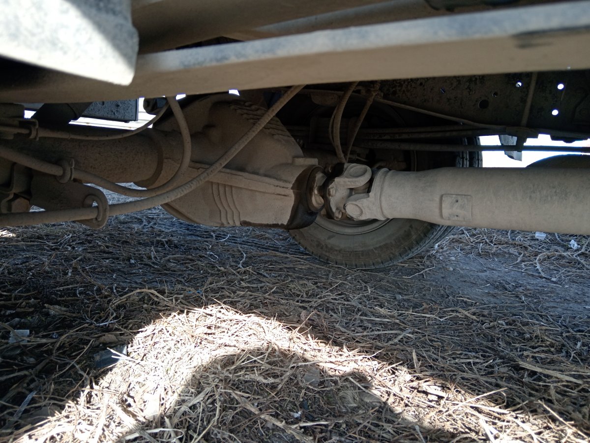

Сашок 73 0 Опубликовано 1 апреля Здравствуйте подскажите пожалуйста как проверить уровень масла в хвостовике, что сьетим делать, кто как решил эту проблему, сапун поменяли все равно сопливит, вот как проверить уровень масла в хвостовике подскажите пожалуйста, как проверить уровень масла в хвостовике подскажите пожалуйста Поделиться сообщением Ссылка на сообщение Поделиться на другие сайты

Сашок 73 0 Опубликовано 1 апреля Если чуть сопливит не че страшного да, сомое главное следить за уровнем масла ? А масло там какое? Поделиться сообщением Ссылка на сообщение Поделиться на другие сайты
L2140 1 722 Опубликовано 1 апреля 8 минут назад, Сашок 73 сказал: Если чуть сопливит не че страшного да, сомое главное следить за уровнем масла ? А масло там какое? На фото, требующая устранения, течь масла через манжету. Пошатайте в радиальном направлении фланец редуктора, если есть люфт, то причина не в манжете. Если люфта нет, то ремонт может ограничиться заменой манжеты , фланца, гайки. Скорее всего будет вариант 1 , тк похоже что и по шлицам течет. Поделиться сообщением Ссылка на сообщение Поделиться на другие сайты
