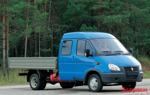

Газель Бизнес с ГБО
На длиннобазной машине стоит 120-литровый баллон, обеспечивающий запас хода более 450 км.

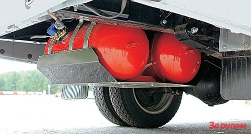

Баллоны ГБО на Газель
Баллоны на фургонах и автобусах размещены под задним свесом. Суммарный объем двух баллонов - 87 л, хватает на 350 км. Запаска при этом перенесена в кузов.

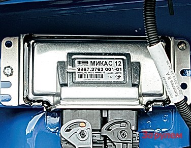

Нижегородцы внимательно изучили опыт установки подобных систем на свои автомобили. Посмотрели, как ведут себя бортовые заводские машины с ГБО. Еще раз убедились, что выбор газового партнера OMVL оказался оптимальным.Микас 12 для ГБО
Блок управления двигателем. В едином корпусе «мозги» для газа и для бензина. Диагностируют мотор привычным сканером для рядовых «ГАЗелей».

Вместе со специалистами OMVL газовцы адаптировали конструкцию под размещение ГБО на всех моделях. Но самое главное – с российской фирмой «ИТЭЛМА» нижегородцы разработали единый блок управления мотором под бензин и газ. Ранее на газовых машинах стояло два блока. Возникали трудности и в алгоритме работы мотора, и в диагностике. Доработали кое-что по мелочи. Скажем, перенесли переключатель топлива, теперь он в заметном месте. А датчики уровня газа и бензина объединили в один штатный указатель в щитке приборов.

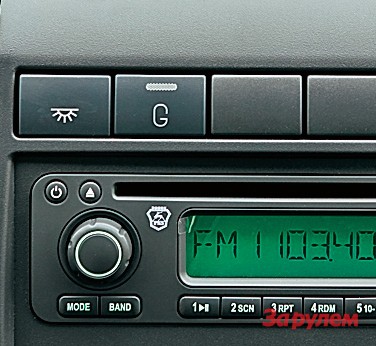

Кнопка ГБО на панель
Переводят машину с бензина на газ нажатием кнопки на торпедо.

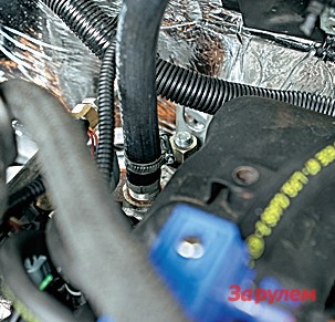

Подогрев ГБО
Один из примеров заводской доработки мотора: из головки выведен штуцер для подогрева газового редуктора.

vovanli
23 Дек 2012
фото меня не радует, всё как попало, шланги провода. Сложно чтоли уложить аккуратно? Крышка клапанов в паутине проводов.

Смотрел в салоне.Заводское ГБО ОМВЛ отличается от тех что ставять на стороне ОТ ОМВЛ\" ДРЕАМ Е\" форсунками,редуктором.Установлено на авто серьезно, в впускном коллекторе отверстия для газовых трубок находятся впретык с бензиновыми форсунками .И эти места -отверстия специальные. На стороне дырки сверлят обычно гораздо дальше от впуска в цилиндр.Качественно сделано
