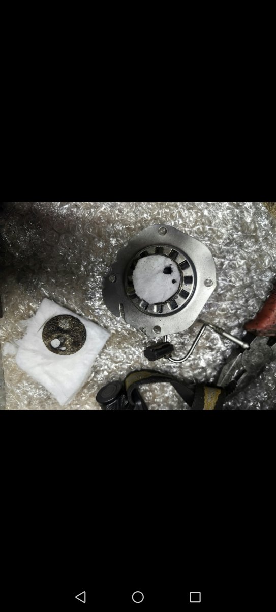

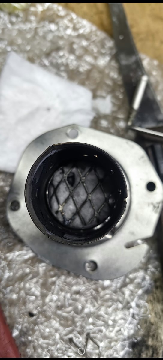

Михалыч S360VYM 595 Опубликовано 17 апреля 4 часа назад, Alex030569 сказал: @Михалыч S360VYM это потому что китайская печка.У меня Планар старше моей газели,лет 15 ему,все работает и без разбавления.Конечно в сильные морозы, -25...-35 стараюсь разбавлять ...бензином. Родная вебаста, за 10 лет (применял летнее диз.топлво+бензин.) Горелка засралась продуктами сгорания. Когда разобрал. Выковыривал отвёрткой (типа накипь). всё было забито. В летней солярке много парафинов и др. примесей. Поделиться сообщением Ссылка на сообщение Поделиться на другие сайты

Alex030569 5 926 Опубликовано 17 апреля (изменено) 30 минут назад, Михалыч S360VYM сказал: Родная вебаста, за 10 лет (применял летнее диз.топлво+бензин.) Горелка засралась продуктами сгорания. Когда разобрал. Выковыривал отвёрткой (типа накипь). всё было забито. В летней солярке много парафинов и др. примесей. А где ты находишь летнее топливо зимой? Помню твои посты,как ты писал,что зимой ездишь на летней солярке с применением антигелей и прочей лабуды. Я почему запомнил,потому что то же решил так попробовать и сразу прилип в первый мороз. Выковыривать из горелки не надо.Надо прожигать хорошо пояльной лампой или газовым баллончиком. Изменено 17 апреля пользователем Alex030569 Поделиться сообщением Ссылка на сообщение Поделиться на другие сайты
Михалыч S360VYM 595 Опубликовано 17 апреля У нас летнее продаётся круглый год. на нём и езжу. Зимнее в два раза дороже. Я же рассказывал как я пользуюсь. Антигелье обязательно , не дорогой беру. Антигель не убирает парафины. но не даёт соляре в холодец превращаться. Сохраняется подвижность. Далее на раме теплообменник ( мокрый самовар). труба в трубе. антифриз топливо. К примеру ночуем на зимней рыбалке. -28гр работает фен греет салон. как выезжать домой. за час запускаю вебасто , мокрую . разогревает антифриз-двигатель диз,топливо топ.фильтр. выхлопом вебасты ,в картер масло двс. И всё запуск +70гр. Когда горелка сильно засрана. Как Шлак угольный. только отвёрткой. 1 Поделиться сообщением Ссылка на сообщение Поделиться на другие сайты
Alex030569 5 926 Опубликовано 17 апреля (изменено) 2 часа назад, Михалыч S360VYM сказал: Когда горелка сильно засрана. Как Шлак угольный. только отвёрткой Нет и ещё раз нет.Паяльная лампа выжигает весь этот хлам.Отверткой можно повредить пятак внутри горелки. Изменено 17 апреля пользователем Alex030569 1 Поделиться сообщением Ссылка на сообщение Поделиться на другие сайты
Михалыч S360VYM 595 Опубликовано 17 апреля Пятак внутри горелки! Это типа ,прессованная металлическая мочалка.Из стружки для мытья посуды. А под ней фетра. прожигание .Крайне нежелательная процедура. Если для вебасты, горелка стоит дорого. От 8000руб+++ Стоит заморачиватся с восстановлением. То для китайской автономки в пределах 1000р. наверное проще заменить. Поделиться сообщением Ссылка на сообщение Поделиться на другие сайты
