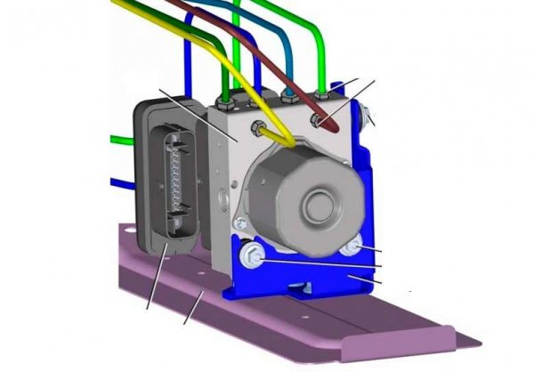

Снятие гидроагрегата АБС с автомобиля делается в следующей последовательности: - отключить штекер колодки жгута проводов АБС от разъема 4 (см.рис. ниже) гидроагрегата; - открутить и отсоединить от гидроагрегата 5 все шесть трубопроводов; - немного открутив и ослабив три гайки 2 (см.рис. ниже) на которые крепится гидроагрегат к кронштейну 3(см.рис. ниже) и снять скрепления гидроагрегат. Установка гидроагрегата АБС проводится в следующем поряд

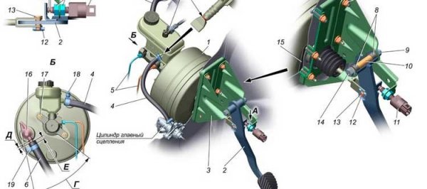

Выполнять снятие тормозного модуля необходимо в следующей последовательности: из тормозного привода слить тормозную жидкость(см.раздел Самостоятельная замена тормозной жидкости в системе тормозов и сцепления.); очистить от пыли и грязи главный цилиндр, а также места соединения трубок; ослабить хомут и отсоединить шланг вакуумного усилителя; снять шланг подачи жидкости к главному цилиндру, а также штекер проводов от датчика уровня тормозной жидкости; открутить т

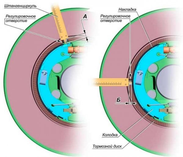

Замена задних тормозных колодок барабанного типа, производится, если у одной из накладок в ходе износа износ толщина составляет менее 2 мм. Разрешается эксплуатировать тормозной барабан если его износ не более ⌀170 мм. при этом необходимо учитывать, что диаметр нового барабана составляет – 168 + 0,2 мм. Замер толщины накладок можно производить через регулировочное отверстие с помощью штангенциркуля без снятия ступицы с диском, путем измерения разницы расстояния от наружной повер

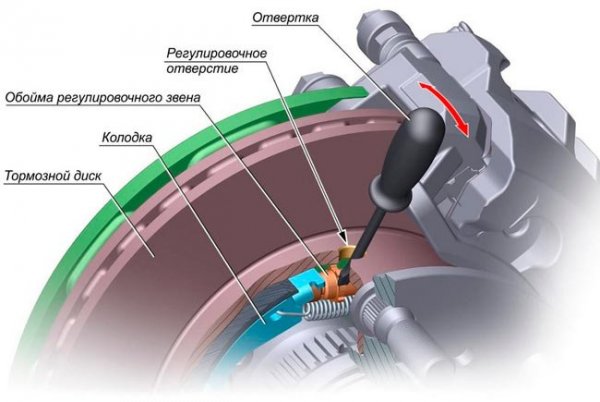

Во время ТО необходимо периодически производить осмотр состояния тросов ручного тормоза, а также производить регулировку его привода. Привод нужно регулировать если сильно увеличился ход рычага, а также снизилась эффективность ручного-стояночного тормоза. Если есть повреждения оболочки тросов ручника их необходимо заменить полностью в сборе на новые. В случае, когда рычаг 18 ручного тормоза имеет большой свободный ход до упора в верх и усилие на рычаге не достигает 392 Н (40

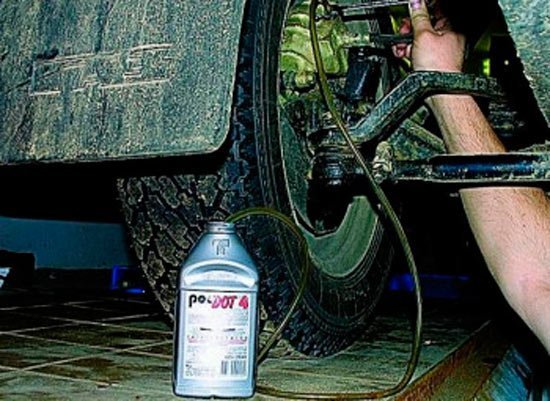

После замены тормозной жидкости, а также при попадании в систему воздуха и после проведения ремонтных работ связанных с разгерметизацией тормозной системы, обязательно нужно прокачивать тормозную систему и удалить весь попавший туда воздух. В автомобиле ГАЗель тормозной модуль состоит из двух независимых гидравлических контуров, каждый из которых необходимо прокачивать отдельно. Вначале нужно проводить прокачку тормозного механизма, который более удален от главного цилиндра, то есть располо
