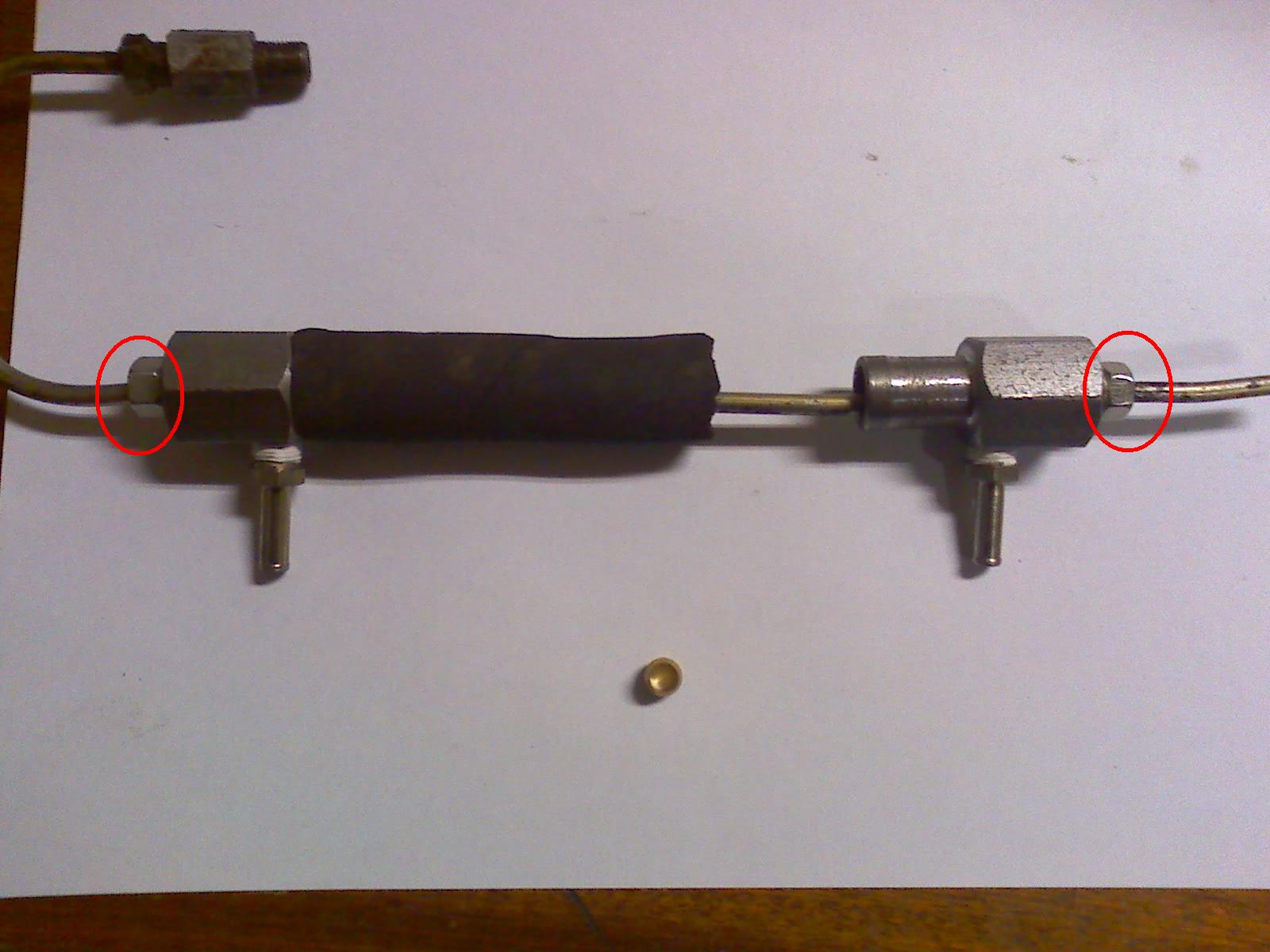

ded 886 Опубликовано 8 января, 2008 (изменено) При работе двигателя на газовом топливе часто после продолжительной езды по трассе и закрытии дросельной заслонки пропадают обороты ХХ. Особенно это заметно если установлен газовый редуктор LOVATO. У него очень маленькая камера подогрева. ОЖ заходит в редуктор и тут же выходит. Что-бы этого не происходило был придуман подогреатель газа. Подогреватель установлен перед редуктором и газ в редуктор подается уже горячий. Для этого необходимо изготовить два штуцера, как на фото. Тосольные штуцера использованы от обратки, которые установлены на крышке термостата. Шланг резиновый армированный ниткой (дюрит) длиной около 300мм и диаметром Ф16, , два хомута, лента фум для уплотнения штуцеров и устранения течи. Бочонок на газовую трубку. На фото внизу. Шланг бензиновый Ф8мм. При установке необходимо закрыть вентеля на балонах. Открутить трубку подачи газа от редуктора. Труборезом отрезать муфту-нипель на трубке. Одеть (пропустить) внутри шланга газовую трубку, затянуть штуцера на трубке, предварительно подмотав ленту фум для устранения течи ОЖ собрать всю конструкцию. Шланг подогрева подключить последовательно с подогревом редуктора. На конец трубки идущей в редуктор одеть муфту-нипель и затянуть штуцер. Открыть вентель на балоне. Произвести опресовку на наличие течи газа. Залить ОЖ и запустить двигатель. Дооборудование закончено Приятных поездок. Дмитрий, можно этот пост выделить отдельной статьей в разделе ремонт своими руками, что бы не потерялась. Изменено 8 января, 2008 пользователем ded Поделиться сообщением Ссылка на сообщение Поделиться на другие сайты

Volu 0 Опубликовано 8 января, 2008 ded спасибо за интерестную идею. Получаеться по твоему газовая трубка просто проходит вдоль обогревающего шланга. Но я не понял как газовая трубка заводится через штуцер в шланг ну и соответсвенно выходит? Я с техникой не очень люблю возиться ремонтирую только в автосервисах поэтому всегда задаю много простых банальных вопросов. На рисунке я отметил. Поделиться сообщением Ссылка на сообщение Поделиться на другие сайты
ded 886 Опубликовано 8 января, 2008 я же описал, что газовая трубка с одной стороны отрезается. Специально для того, что бы продеть штуцер. А что бы в месте выхода из штуцера не было течи ОЖ нарезана резьба и вкручивается другой штуцер, предварительно подмотав туда ленту фум, для уплотнения резьбы и устранения течи. Поделиться сообщением Ссылка на сообщение Поделиться на другие сайты

vingod 159 Опубликовано 12 января, 2008 Система почти идеальна для меня, но я не буду резать трубку, больно страшно! какие есть мысли без разреза трубки. может сделать так чтобы она просто одевалась? вот набросочек сделал, за качество не судите. Поделиться сообщением Ссылка на сообщение Поделиться на другие сайты
