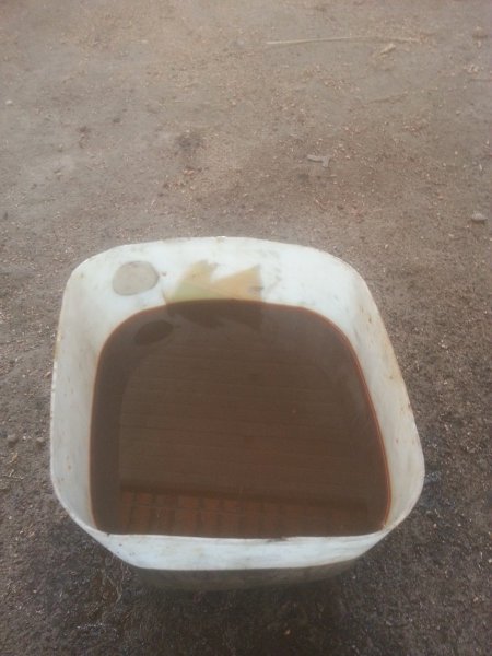

газель2005 2 585 Опубликовано 11 декабря, 2020 На днях решил поменять термостат на старушке.На ходу температура антифриза опускалась до 60 градусов.Когда мороз начинал давить за бортом за -20 .Тем более термостат с 2007г,родной еще был.Снял,прокипятил и родной термостат оказался еще рабочий,но не совсем.Он хоть при положенной температуре открывался,но был медленнее нового и тарелка верхняя уже набила место и стала пропускать.По этому только замена.Еще при сливе антифриза увидел ржавую жидкость вместо него.По этому решил промывать всю систему химией.Машина такого в своей жизни ни видела. Купил жидкость для промывки двух-этапную от лавр и сосед подогнал с работы двадцать литров дистиллированной водички . В обед сегодня освободился и решил начать химичить.)) После первой промывки 30 минут ( флакон от накипи и грязи) вышла черная жидкость.Сосед в гости как раз заходил и попросил этой отработки в бутылях. После второго этапного средства так же через 30 минут вышла жидкость коричневая.Жидкость во втором флаконе как написано отмывает масло в системе и продукты разложения антифриза.Как заметил уже при этом этапе,что вент вообще перестал включаться и температура не росла.Хотя и не было проблем с перегревом летом.Да печка стала дуть как в старые времена.К соплу руку не поднесешь.Рука попросту не выдерживает жар.Хоть и радиатор отопителя чистил позапрошлой зимой.Третий и четвертый этап был простая промывка системы чистой дистиллированной водой.Хотел сфотать жидкости по этапно в бутылках,но не успел до темна.По этому оценивать цвета и прозрачность жидкости не представлялось бы возможности.По этому только две фотографии. По моему опыту мой пепелац никогда не видел воды и тем более тосола дешманского,но столько грязи в системе откуда-то взялось. Из всего следует меняйте вовремя охлаждающую жидкость и для профилактики перед сменой используйте химию.Которую добавляют в старую охлаждающею жидкость. 1 Поделиться сообщением Ссылка на сообщение Поделиться на другие сайты
L2140 1 536 Опубликовано 11 декабря, 2020 31 минуту назад, газель2005 сказал: вышла черная жидкост это была прокладка ГБЦ 1 Поделиться сообщением Ссылка на сообщение Поделиться на другие сайты
газель2005 2 585 Опубликовано 11 декабря, 2020 @L2140 Ага металлическая Поделиться сообщением Ссылка на сообщение Поделиться на другие сайты
L2140 1 536 Опубликовано 11 декабря, 2020 19 минут назад, газель2005 сказал: Ага металлическая картонная. 53 минуты назад, газель2005 сказал: По моему опыту мой пепелац никогда не видел воды и тем более тосола дешманского,но столько грязи в системе откуда-то взялось. В 16.12.2017 в 11:47, газель2005 сказал: Случилась такая история одной темной ночью)). Заклинила крышка расширителя и антифриз вытек частично.Антифриза с собой было всего литр,а воды много.Литра три четыре воды ушло на доливку.Хотел заменить антифриз,но приехал обнаружил выпадения осадка. Интернет помнит,что автомобиль вместо антифриза эксплуатировался на помоях. Поделиться сообщением Ссылка на сообщение Поделиться на другие сайты
