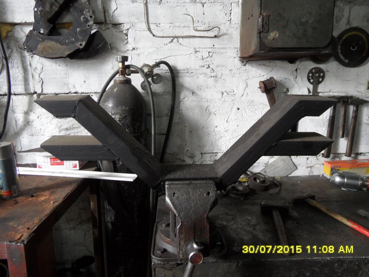

Доброго времени суток. Колхожу Газельку. Есть вопросы. Кто подскажет под TD27 какую траверсу понадёжне поставить? Собирал кто TD27мех.насос с RE4R01A? Непонятки с подключением резистора на ТНВД.
Фрост
траверсу лучше из швеллера сотки

Да было и на Тирках и Караванах. Немогу найти эл.схему на свежие полно а на стариков не нашёл. Швеллер хорошо но как поведёт себя рама?

TAD
Хорошо себя поведет рама. Швеллер добавит ей жесткости.
Я вот такие траверсы делаю.

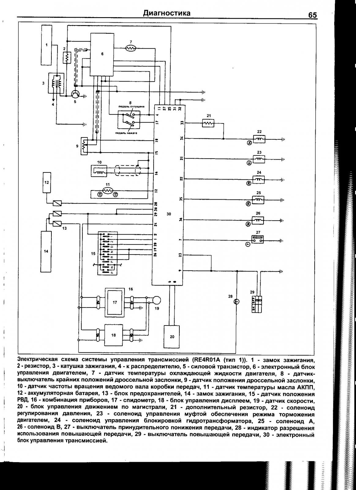

gadzila67@ya.ru Да давай по подробнее. Мне срезали эбу Акпп с тирки с TD27. Хозяин говорил что кроме этого блока больше никаких нет. и насос простой. развалилась Акпп купил мэх. эбу остался.
Да есть такая схема. это бензина. блок под номером 6 в дизели его нет.

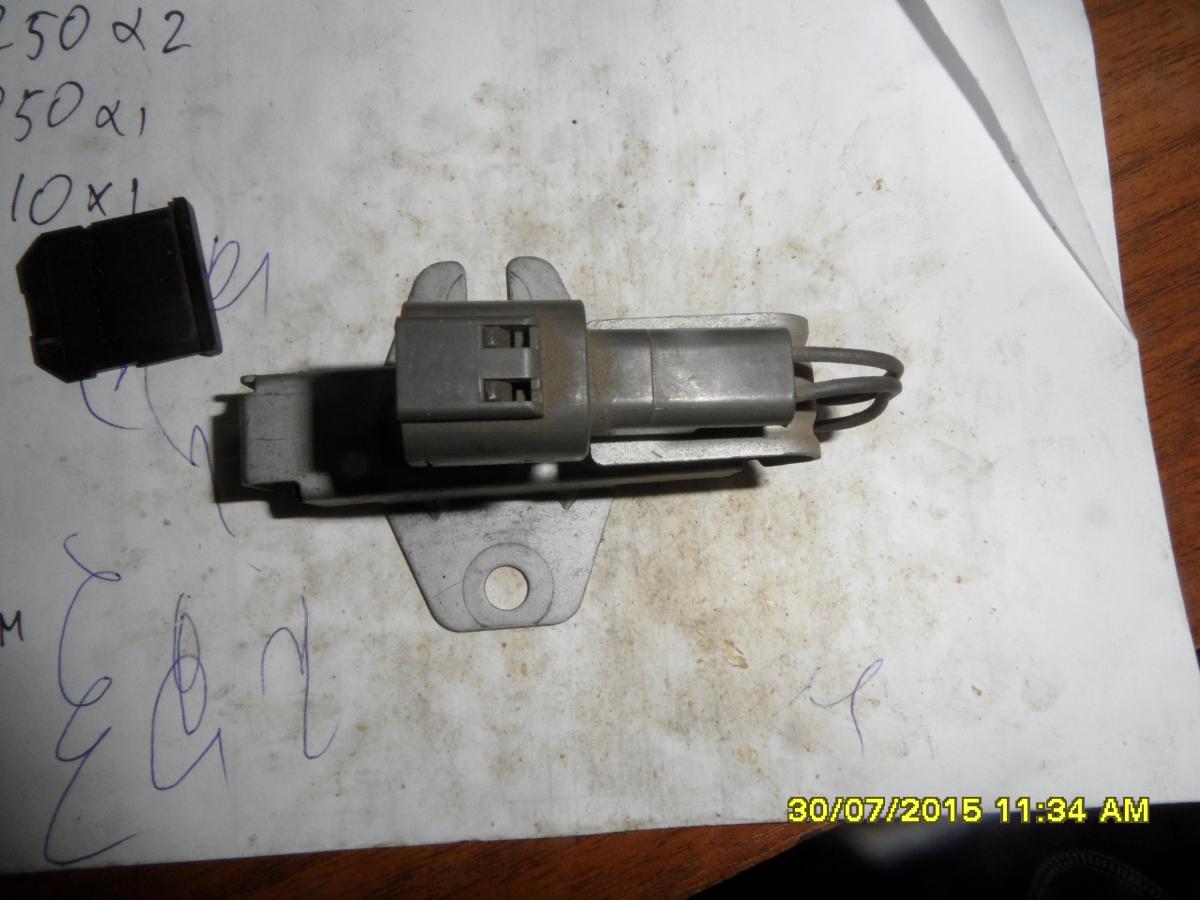

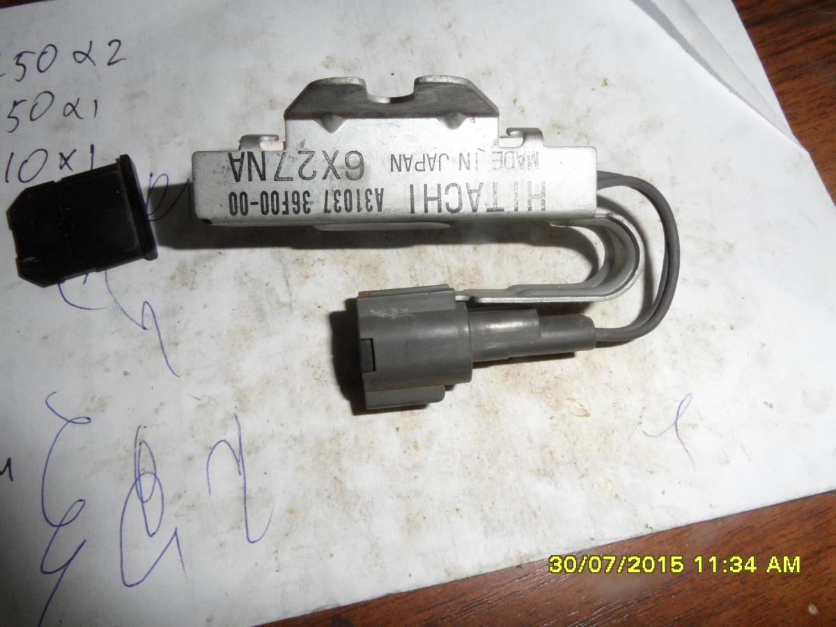

gadzila67,  Ну пробуйте тогда. И вот такую штуку у него под капотом оторвите. Это понижающий резистор.

А Какую роль выполняет он в какой цепи стоит?

За мануал спасибо. Есть такой. Эта схема откуда.
TAD
Эта схема откуда.
Эта схема из этого же мануала.

Фрост
Такие стоят на АКПП и электрической раздатке, служит для более плавного включения фрикционов. Работать будет и без него, но переключаться с рывком. Можно собрать из 4х 48омных 10 ваттных резисторов,  соединив их паралельно. При работе нагреваются значительно, поэтому под капот или еще куда, но не к проводам/обшивке. Если раздатка электрическая, без него ЭБУ будет показывать ошибку, акпп его не отмечает.

По схеме на эбу пин25 с калена и пин33 главный соленоид только там нужны резисторы и всё. Кстати их уменя нет.

И так. В руках эл.схема и распиновка.
эбу ПИН 11-датчик положения дросельной заслонки. По схеме он входит в блок №6-электронный блок управления двигатеплем и потом только на датчик положения дросельной заслонки.
Вопрос. Что будет если подключить минуя (на прямую) блоек №6? Работать будет? Одекватно или как?
ПИН 27-сигнал индикатора. Кда его? Какого индикатора?
ПИН 25-сигнал частоты вращения коленчатого вала. Как его подсоеденить? Прямо с датчика? ПИН 16 и ПИН 25 в чом разница?
Блок №8-датчик крайних положений. На какой пин сигнальный провод?
ПИН 14 Что на нем? в схемах его нет. А на колодке он есть.
