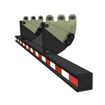

FIN 17 Опубликовано 6 октября, 2016 Нашел в инете такое предложение . Кто что думает ? Поделиться сообщением Ссылка на сообщение Поделиться на другие сайты
Дима73 23 Опубликовано 7 октября, 2016 Нашел в инете такое предложение . Кто что думает ?Прикольно. Цена интересно какая??? Поделиться сообщением Ссылка на сообщение Поделиться на другие сайты
FIN 17 Опубликовано 7 октября, 2016 Конструкция импортная . Хотим наладить производство если будет интерес .Еще есть вариант энергопоглощающего бампера . Поделиться сообщением Ссылка на сообщение Поделиться на другие сайты

zarick 144 Опубликовано 8 октября, 2016 если сделать ступеньку энергопоглощающую (при наезде слаживается вперед,как бампер на рисунке)- будет очень интересно Поделиться сообщением Ссылка на сообщение Поделиться на другие сайты

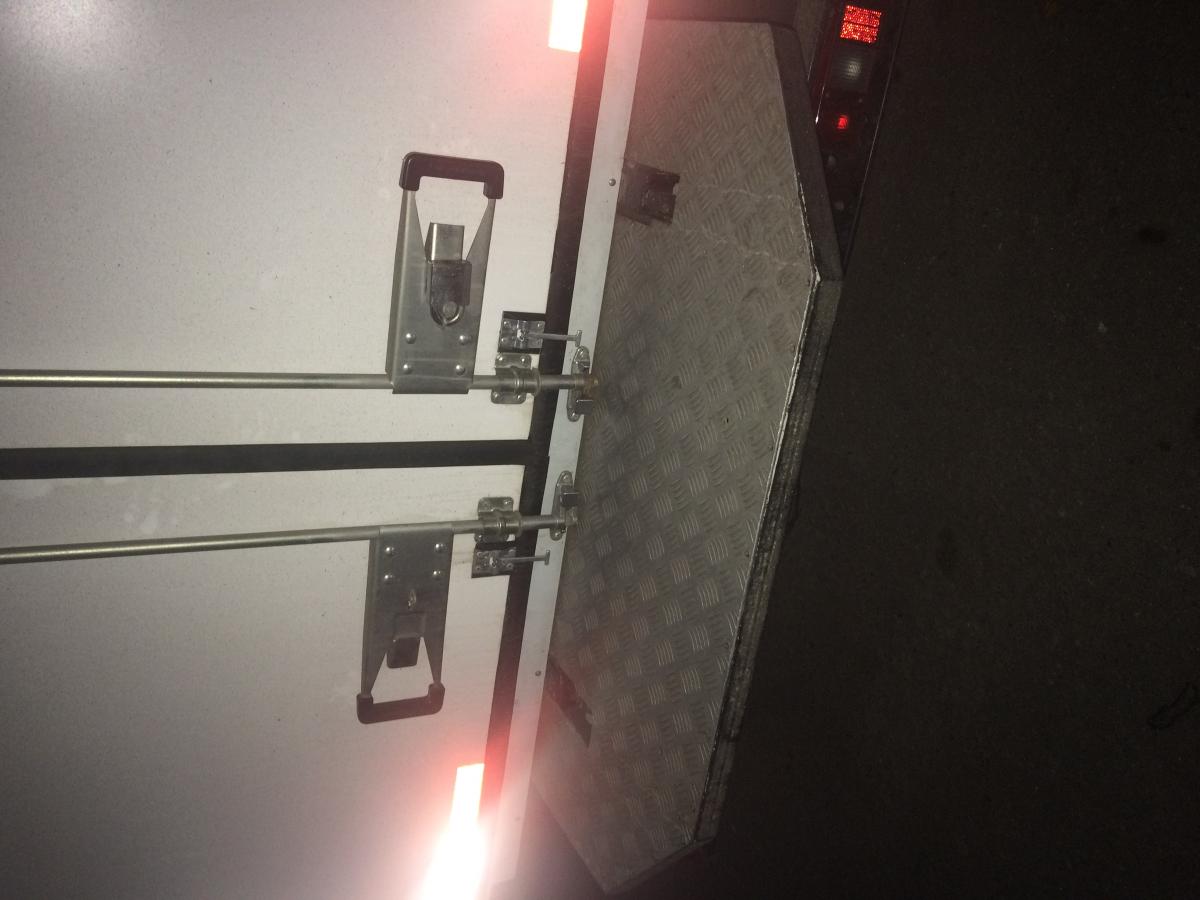

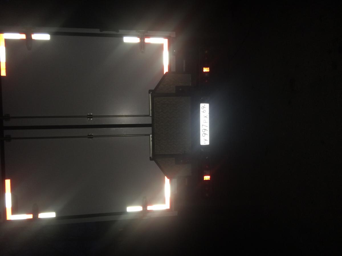

AlexTv 164 Опубликовано 8 октября, 2016 Мой вариант подножки. Поделиться сообщением Ссылка на сообщение Поделиться на другие сайты
FIN 17 Опубликовано 8 октября, 2016 если сделать ступеньку энергопоглощающую (при наезде слаживается вперед,как бампер на рисунке)- будет очень интересноКак раз есть соображение делать именно такую конструкцию , энергопоглощающую . Совместить полезное с приятным ) Поделиться сообщением Ссылка на сообщение Поделиться на другие сайты
FIN 17 Опубликовано 8 октября, 2016 Мой вариант подножки.IMG_2085.JPGIMG_2086.JPGЯ так понимаю в сложенном состоянии закрепляется с помощью штифта . А трубу какую использовали ? Поделиться сообщением Ссылка на сообщение Поделиться на другие сайты

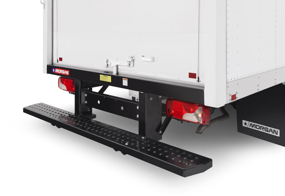

газель2005 2 585 Опубликовано 8 октября, 2016 (изменено) AlexTv, Какая это ступенька!!! Это какая то подставка,а ступенька ниже должна быть.Вот обыкновенная подножка.Как раз в район крепления запаски встанет. С 1.52смотреть Изменено 8 октября, 2016 пользователем газель2005 Поделиться сообщением Ссылка на сообщение Поделиться на другие сайты
AlexTv 164 Опубликовано 8 октября, 2016 Да, штифт. 50#30 под будку, по ближнему краю обрезал до 30#30. 10 лет стояла на прошлом фермере, заменил пару профилей и установил на новую. На фермере номер ставил на подножку и подсветку. Перекрывала штатное место. С балкой проще. Я гружусь с неё, когда под крышу укладываюсь. Мне ниже не надо, и ворота перекрывает. Поделиться сообщением Ссылка на сообщение Поделиться на другие сайты
FIN 17 Опубликовано 9 октября, 2016 AlexTv, Какая это ступенька!!! Это какая то подставка,а ступенька ниже должна быть.Вот обыкновенная подножка.Как раз в район крепления запаски встанет. С 1.52смотреть Такую тоже рассматриваем , не ясно за счет чего она держится сложенная , там видимо паз есть Поделиться сообщением Ссылка на сообщение Поделиться на другие сайты
