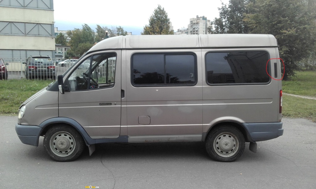

aca300 95 Опубликовано 6 января, 2017 Посмотрел фотки в инете, выпускные клапана стоят на задних стойках на уровне остекления. Я бы сделал бы так: утеплить потолок вибропластом и 2-3 вентилятора от системника в потолок. Пространство там есть, так что вытягивать через задние стойки будет нормально. А вентиляторы декоративными решётками прикрыть, от того же Патриота. Поделиться сообщением Ссылка на сообщение Поделиться на другие сайты
paul799 831 Опубликовано 6 января, 2017 А где клапана у газели пассажирской стоят? В передних дверях, а сзади где?На задних стойках. Поделиться сообщением Ссылка на сообщение Поделиться на другие сайты
aca300 95 Опубликовано 6 января, 2017 На задних стойках.867da1e3407fc958ab.jpgНаписАл выше. Поделиться сообщением Ссылка на сообщение Поделиться на другие сайты

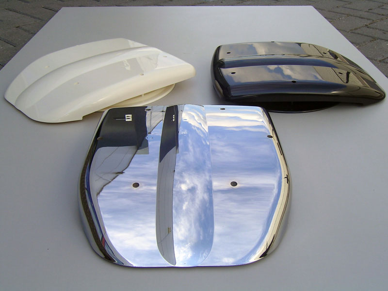

Татарин 6 687 Опубликовано 7 января, 2017 Если вот в этих двух подиумах вырезать дыры,сделать дополнительную отбортовку и накрыть карманами.На ходу ,в этом месте ,не должно закидывать.Тянуть от туда будет хорошо.Можно клапана поставить,что-бы на стоянке при ветре сзади осадки не забрасывало.Или как вариант, закрыть карманы сеткой. 1 Поделиться сообщением Ссылка на сообщение Поделиться на другие сайты
