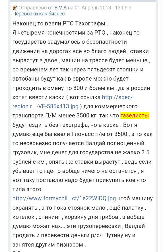

B.V.A 4 293 Опубликовано 27 февраля, 2017 ПыСы: не смейтесь и не крутите у виска в мою сторону. 5й точкой чую - ещё год, два и Газелям навяжут эту "Шайтан-коробку"Государство о вас не забудет), для начала будете ездит в касках, а потом вам доверять не) точнее подсадят на тахи, я об этом писал ещё четыре года назад)) 1 Поделиться сообщением Ссылка на сообщение Поделиться на другие сайты
