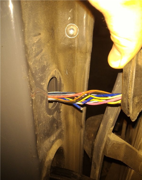

Купил Некст 14 года и сразу обнаружел, что мотор глохнет на ходу по 2-3 раза в день. При этом бывает, что перезаводишь авто и на приборке стрелки не реагируют.
После того как авто заглохло сразу не заводится, стартер крутит , но не схватывает. Обычно заводится как не в чем не бывало со 2-5 попытки через 3-10 минут. Помогите у кого такое было!

У меня так примерно было,перетерло проводку в левой двери.
