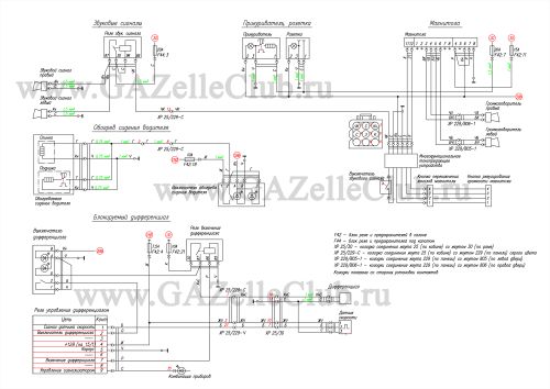

Схема, звуковые сигналы, прикуриватель розетка Газель Некст
shema-magnitola-prikeriv
Схема, звуковые сигналы, прикуриватель розетка, магнитола, обогрев сидения водителя, блокируемый дифференциал для автомобиля ГАЗель Некст
