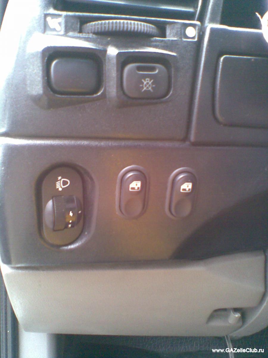

кнопки от жучки
Алматинец
Внимательнее смотри я уже выложил давным давно такое произведение
Я и не притендую на авторские права ;) просто также замутил как у тебя, ток я понял ты только две кнопки поставил? я 3 дня с 2-мя поездил и 3-ю справа врезал! Р.S. спасибо за идею. хотя хотел сначала в двери поставить от Прадоса, да заморочек много. А на будущее народ ставте лучше от иномарок(купешек) с блоком управления! ;)
Поставил себе в двери(2+1). Очень удобно. А затрат-плюс одна кнопка и пару метров проводки. и панель резать не пришлось.
Тут ведь какая штука получается ! У тебя из двери выходят сколь проводов? Штук 7-9 жил Теперь представь, дверь постоянно туда сюда открываешь они на излом роботают, сколько они проходят??? (ну в принципе смотря какие провода) А панель берёшь сверло побольше предварительно убедившись что ничего лишнего не просверлишь и как унас говорят: Алга джигеттер!
потом вот и горят машины!!!!!!!!!!
