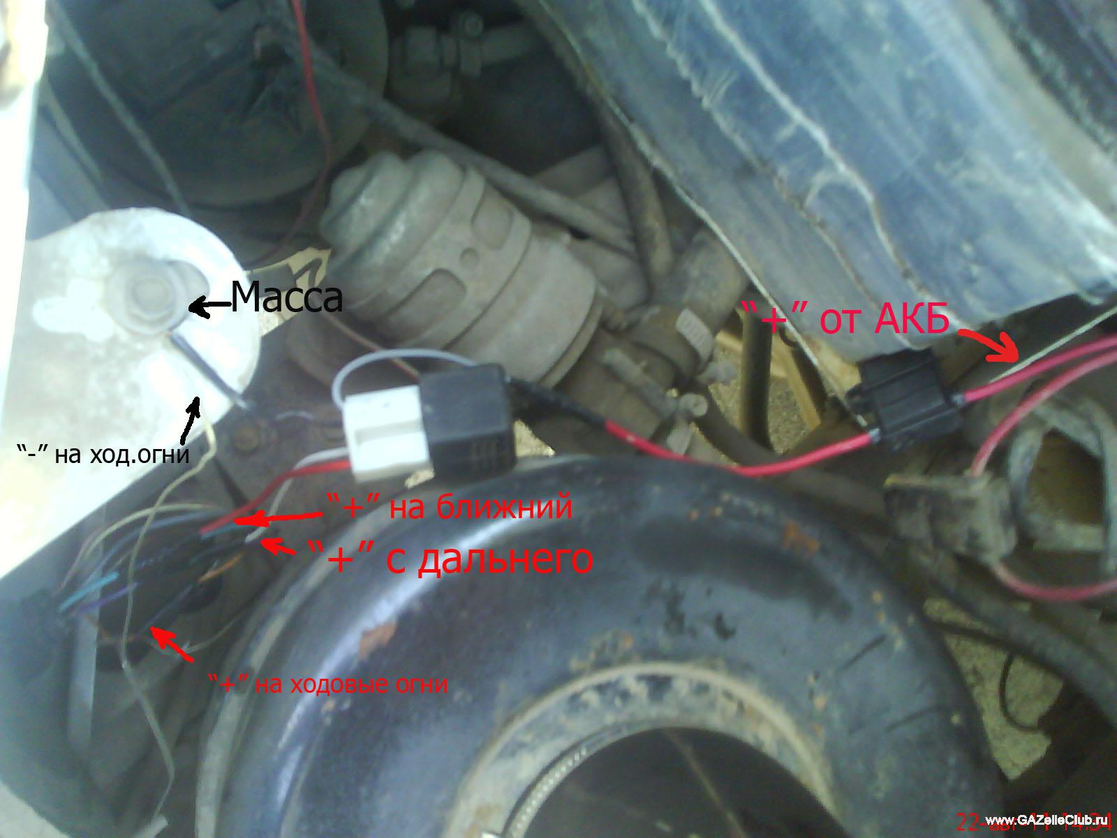

rus174 4 Опубликовано 23 августа, 2011 проще в переключателе два провода соеденить :blink: Поделиться этим комментарием Ссылка на комментарий
7NRG7 1 Опубликовано 23 августа, 2011 Я об этом естественно сначала и подумал,достал схему и понял что это большая нагрузка на проводку. Поделиться этим комментарием Ссылка на комментарий
ванек82 0 Опубликовано 24 августа, 2011 Я об этом естественно сначала и подумал,достал схему и понял что это большая нагрузка на проводку.почему нагрузка? если запаралелить провод с включателя дальнегосвета на релюшки дальнего и ближнего света, на магниты в реле много не идет нагрузки, а свет гореть а лампы будут гореть каждая от своей проводки Поделиться этим комментарием Ссылка на комментарий
7NRG7 1 Опубликовано 24 августа, 2011 Дело в том что по моей схеме "+" идёт один и туда и туда,т.е. на него нагрузка будет уже двойная,мало ли сечение не позволяет,ведь не просто так не сделали одновременно с завода.Попробуй в общем сделай на выключателе и потом потрогай провода-нигде не греется? Поделиться этим комментарием Ссылка на комментарий

ванек82 0 Опубликовано 24 августа, 2011 Дело в том что по моей схеме "+" идёт один и туда и туда,т.е. на него нагрузка будет уже двойная,мало ли сечение не позволяет,ведь не просто так не сделали одновременно с завода.Попробуй в общем сделай на выключателе и потом потрогай провода-нигде не греется?ок надо попробовать заморочаться но не доэтого пока Поделиться этим комментарием Ссылка на комментарий

7NRG7 1 Опубликовано 18 сентября, 2011 Москаль,больше 55 ват не поставишь (да и лучше филипс ничего нет - проверено),альтернативных фар нет,если хочешь ксенон-нужен универсальный автокорректор фар (3500р.-и то не достать),туманки стоят. В моём варианте:рэле 50р., разъём для рэле 35 р. и свет отличный. Поделиться этим комментарием Ссылка на комментарий

А441мм161 0 Опубликовано 14 декабря, 2011 НИЧЕГО СЕБЕ ТЫ ЗАМОРОЧИЛСЯ,ЛЕГКО И ПРОСТО,ПРПАЕВАЕШЬ ПЕРЕМЫЧКУ ПРЯМО НА ПЕРЕКЛЮЧАТЕЛЕ ОРАНЖЕВЫЙ С БЕЛЫМ(ЦВ.ПРОВОДОВ КАК УМЕНЯ,А У ВАС НЕЗНАЮ)ЗАМОТАЛ ИЗОЛЕНТОЙ И ГОТОВО И НИЧЕГО НЕ ГРЕЕТСЯ И ДАЛЬНИЙ С БЛИЖНИМ В ПАРЕ. Поделиться этим комментарием Ссылка на комментарий
А441мм161 0 Опубликовано 28 января, 2013 элементарно-в переключателе паяеш перемычку ораньжевый-былый замотал изолентой и всё готово Поделиться этим комментарием Ссылка на комментарий
