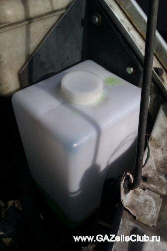

леха800 0 Опубликовано 21 февраля, 2012 я себе такой же по ставил Поделиться этим комментарием Ссылка на комментарий
Химмашевец 6 Опубликовано 21 февраля, 2012 Ага, с волговским бачком гораздо удобнее. И что его на заводе не ставят на ГАЗели? Поделиться этим комментарием Ссылка на комментарий
dober16 4 Опубликовано 22 февраля, 2012 Ага, с волговским бачком гораздо удобнее. И что его на заводе не ставят на ГАЗели?у тебя нетечет Поделиться этим комментарием Ссылка на комментарий
Москаль 222 Опубликовано 22 февраля, 2012 ну да была проблема ..., вытащил резинку у моторчика - трещина, поменял бачёк, сейчас сухо Поделиться этим комментарием Ссылка на комментарий
dober16 4 Опубликовано 23 февраля, 2012 ну да была проблема ..., вытащил резинку у моторчика - трещина, поменял бачёк, сейчас сухоу меня там где крепление садится в бачок протерло походу и течет Поделиться этим комментарием Ссылка на комментарий
sheff1 70 Опубликовано 23 февраля, 2012 ну да была проблема ..., вытащил резинку у моторчика - трещина, поменял бачёк, сейчас сухоУ МЕНЯ через полгода треснул на креплении Поделиться этим комментарием Ссылка на комментарий
Михаил Спб 2 Опубликовано 24 февраля, 2012 ну да была проблема ..., вытащил резинку у моторчика - трещина, поменял бачёк, сейчас сухоУ МЕНЯ через полгода треснул на креплении Поделиться этим комментарием Ссылка на комментарий
bort604 0 Опубликовано 25 февраля, 2012 вырезал кольцо от камеры одел и подтянул к крылу 2 года не течет не лопается не капает Поделиться этим комментарием Ссылка на комментарий
Михаил Спб 2 Опубликовано 25 февраля, 2012 Бочек этот самый удобный мужики у меня постоял 4 года потек новый купил какие пролблемы копейки стоит Поделиться этим комментарием Ссылка на комментарий
rushan_212 0 Опубликовано 22 марта, 2012 я себе такой же по ставилКРЕПЛЕНИЕ НАДО ПЕРЕДЕЛЫВАТЬ,ОТ ВЕСА НА КРЕПЛЕНИИ У БАЧКА ТРЕСКАЕТСЯ ИЛИ ПЕРЕТИРАЕТ,УЖЕ 2 ПОМЕНЯЛ,ПЛЮНУЛ ПОСТАВИЛ СТАРЫЙ(МАЛЕНЬКИЙ).РУКИ ДОЙДУТ ДО НОВОГО САМОДЕЛЬНОГО КРЕПЛЕНИЯ КУПЛЮ ТРЕТИЙ Поделиться этим комментарием Ссылка на комментарий
евгеша 0 Опубликовано 28 марта, 2012 я себе такой же по ставилКРЕПЛЕНИЕ НАДО ПЕРЕДЕЛЫВАТЬ,ОТ ВЕСА НА КРЕПЛЕНИИ У БАЧКА ТРЕСКАЕТСЯ ИЛИ ПЕРЕТИРАЕТ,УЖЕ 2 ПОМЕНЯЛ,ПЛЮНУЛ ПОСТАВИЛ СТАРЫЙ(МАЛЕНЬКИЙ).РУКИ ДОЙДУТ ДО НОВОГО САМОДЕЛЬНОГО КРЕПЛЕНИЯ КУПЛЮ ТРЕТИЙна волги 31105 поменял 4 бачка зато теперь наливаю чуть больше половины . думую на газель поставить такой же так как старый не брызгает но еше не придумал как его туда прекрутить Поделиться этим комментарием Ссылка на комментарий
