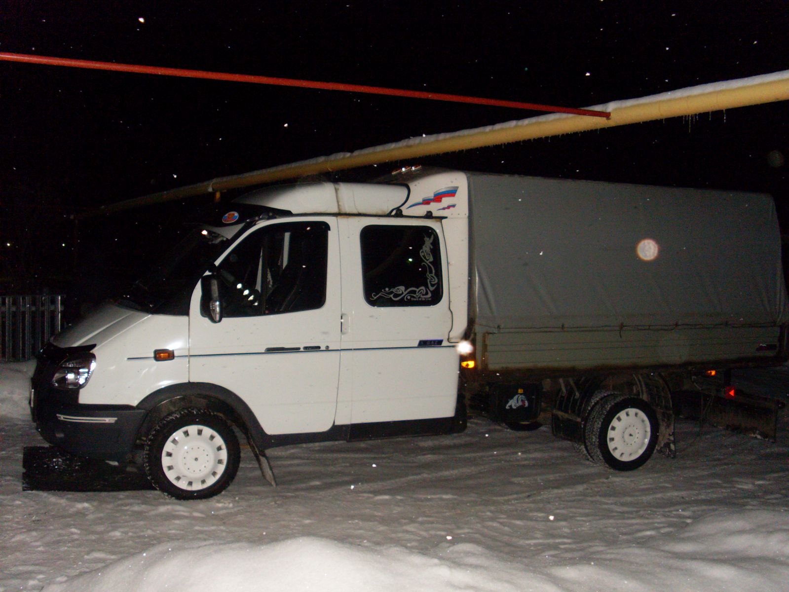

v.w_ot4e 3 Опубликовано 15 января, 2013 чувак де такой спойлер взять? Поделиться этим комментарием Ссылка на комментарий
DimOon 5 Опубликовано 15 января, 2013 Брал на обычную 3-х местку, спойлер называется чайка! - а потом с помощью рук и маленькой болгарки подгонял по месту... Поделиться этим комментарием Ссылка на комментарий
v.w_ot4e 3 Опубликовано 15 января, 2013 Брал на обычную 3-х местку, спойлер называется чайка! - а потом с помощью рук и маленькой болгарки подгонял по месту...а люк открываеться? Поделиться этим комментарием Ссылка на комментарий
DimOon 5 Опубликовано 16 января, 2013 Я сделал чтоб открывался! потом заметил что на кочках середина играет и стучит об кабину( - оказывается что под люк не надо было резать! но тогда б он не открылся. Проблему решил следующим образом, внутрь спойлера от края до края по шаблону обтекателя вырезал из 5ки (5мм). мдф плиту и закрепил её клепками! и все стало как надо)))) если интересует вид сверху!? могу отправить фото. Поделиться этим комментарием Ссылка на комментарий
v.w_ot4e 3 Опубликовано 22 января, 2013 Я сделал чтоб открывался! потом заметил что на кочках середина играет и стучит об кабину( - оказывается что под люк не надо было резать! но тогда б он не открылся. Проблему решил следующим образом, внутрь спойлера от края до края по шаблону обтекателя вырезал из 5ки (5мм). мдф плиту и закрепил её клепками! и все стало как надо)))) если интересует вид сверху!? могу отправить фото.отправь конечнои скажи сильно геморойно там под люк вырезать? Поделиться этим комментарием Ссылка на комментарий
DimOon 5 Опубликовано 22 января, 2013 Да ни особо, главное диск тоненький и болгарку маленькую, а там прикинешь как открываться будет. завтра фоты сделаю и отправлю. да, еще лучше уплотнитель от жигулевских порогов воткнуть! прижимает хорошо) я с восьмерки снял у соседа. Поделиться этим комментарием Ссылка на комментарий
газ330232 26 Опубликовано 10 февраля, 2013 во у нас такой фермерок тоже по городугоняет я еще год назад с таким спойлером его видел но всё ни как не пересечемся тоже любопытно было ! Поделиться этим комментарием Ссылка на комментарий
