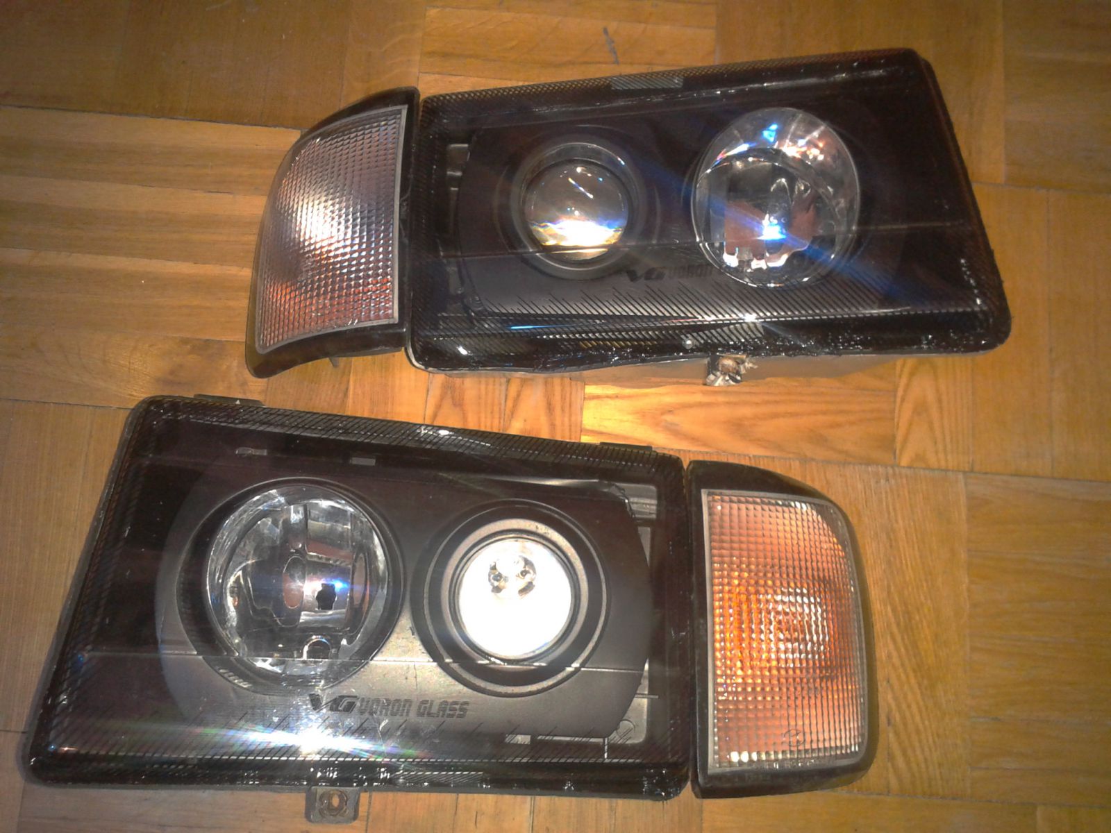

влад 574 12 Опубликовано 7 марта, 2013 Стекла пластиковые? От чего линзы? И какова цена девайса? А корпус фары старый остался? Поделиться этим комментарием Ссылка на комментарий
gecha 1 Опубликовано 8 марта, 2013 поподробнее бы надо,про такую работу.давай хозяин,рассказывай.ну и фотки машины с этими фарами. Поделиться этим комментарием Ссылка на комментарий
Aleksey050 9 Опубликовано 8 марта, 2013 На авто сфотай днем и с включёными вечером,да по подробней пож. рассказ как всё делал? Поделиться этим комментарием Ссылка на комментарий
ЮРКА-36А- 8 Опубликовано 8 марта, 2013 красиво смотрится. Поделиться этим комментарием Ссылка на комментарий
nikj 0 Опубликовано 8 марта, 2013 я думаю это не самодельные, а китай тюннинг под названием voron glass' Поделиться этим комментарием Ссылка на комментарий
толмачев 24 Опубликовано 8 марта, 2013 даже если и китай тюнинг, по линза в любом случае намного эфективней штатной оптики не старой морде. ну а про внешний вид и подавно Поделиться этим комментарием Ссылка на комментарий
Толяныч52 23 Опубликовано 8 марта, 2013 От "voron glass" тут скорее всего только пластмассовые накладки на стекло, которые теперь служат скорее всего основным стеклом. Поделиться этим комментарием Ссылка на комментарий
dobroe taksi 22 Опубликовано 8 марта, 2013 Это восьмерочные? Поделиться этим комментарием Ссылка на комментарий
Артём 22 Опубликовано 8 марта, 2013 Ну очень на тазовскую оптику похоже Поделиться этим комментарием Ссылка на комментарий
Sash98 164 Опубликовано 8 марта, 2013 крепленияна фаре газелевские, а вот внутрянка и стекло - вполне возможно Поделиться этим комментарием Ссылка на комментарий
grej2271 10 Опубликовано 8 марта, 2013 таз не таз китай не китай но прикольно если еще и функционально то ваще ого-го Поделиться этим комментарием Ссылка на комментарий
KabaN 53 Опубликовано 8 марта, 2013 Рассказываю по порядку. Попались как-то на рынке китайские фары для классики "типо тюнинг", повертел я их в руках и сразу появилась идея начинку от них внедрить в гезелевские фары), решил взять на пробу, посмотреть как светят, благо тазик под рукой был)) цена вопроса 2400 вечнодеревянных. Свет очень понравился и начался процесс. В гараже валялись старые фары, я их полностью разобрал, вымыл и выкрасил в черный) металлические отражатели обрезал, что бы от них осталась только рамка, уже по месту приладил начинку тазовских. Больше всего гемора было с передней накладкой (тазовские фары были с 3-мя кругляхами), пришлось отрезать все лишнее и наплавлять слева и справа куски пластика, шлифовать это все и придавать форму. Со стеклами решил не заморачиваться, взял обычную защиту фар, подогнал по месту и на герметик. В итоге получил раздельный ближний и дальний, штатную регулировку, работающий корректор и офигенный свет. p.s. На машину поставлю как снег растает, за одно с новым бампером, а то старый не очень хорошо перезимовал) Фотки с меня)) Поделиться этим комментарием Ссылка на комментарий
