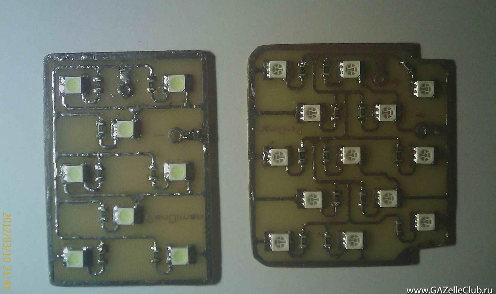

Дмитрий 1 301 Опубликовано 14 октября, 2013 Это как вы дорожки делали? Поделиться этим комментарием Ссылка на комментарий
PanDiman 1 925 Опубликовано 14 октября, 2013 В программе нарисовал дорожки, напечатал на лазерном принтере и перенес на плату, потом травил хлорным железом. Поделиться этим комментарием Ссылка на комментарий
PanDiman 1 925 Опубликовано 14 октября, 2013 Подключил все через стабилизаторы напряжения ! Поделиться этим комментарием Ссылка на комментарий
денискин697 70 Опубликовано 16 октября, 2013 Подключил все через стабилизаторы напряжения ! Подскажи какие стабилизаторы использовал Поделиться этим комментарием Ссылка на комментарий
PanDiman 1 925 Опубликовано 16 октября, 2013 Делал из LM317 по напряжению, можно еже было по току, но чуть сложней, разместил стабилизаторы сзади платы. Поделиться этим комментарием Ссылка на комментарий
