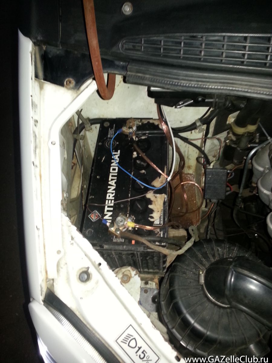

а гена на сколько ампер? и хватает ли зарядки
100 перепаян очень хватает неразу неподводдил

Переделка вышла на 300 рублей не жалко
Ну да что есть то есть,а что неустраивает?
зато в любой иороз с пол пенка.

А водичка не попадает
так сколько надо генООО ампир для заряда 120 ?????
а при чем смотреть не смотреть,у тебя так же работал и  на 75,все равно твой 120 больше чем на половину не заряжается.
у меня сотка стоит
ну что я вам буду доказывать,у меня всё работает,всё прекрасно.с 2008-го неразу не подводил,вот лучьшее доказательство.смотрите сами.я неговорю вам делайте как я и всё.у каждого свой выбор.
и ещё одно приимущиство,если что случилось"тьфу тьфу"твой 75 через 5 минут умер а я на 120 до сервиса доехать могу.вот так-то.
твой 120 так же умрет через тоже самое расстояние,он не заряжается полностью от своей емкости, даже с 100А геной.То есть его емкость используется не больше чем 70%
Ну заряжается он наверно побольше чем  акб 75 с геной на 70 )))
Если у кого то не заряжается, ставте второй гену. У человека все нормально, зарядки ему хватает, что накинулись. У нас на трешке аккум заводской даже стоял на 90, а гена на 65Ам, все хватает, все заржает.

Ребят, да чего вы спорите, все давно обсосано... любой гена зарядит любой акум, все дело во времени зарядки. Если человек по трассе постоянно гоняет, то у него и 190 акум 70 геной заряжаться будет.

А генератор сотка, прамо?
Или другой?

Да сотка но перепаян,я незнаю что паяли мастера,но просто суперски получилось.он на любых оборотах 13.6 выдаёт ни польше ни менше.
хоть один здравый комент!остальные  физики-недоучки,теоретики без практики,аж читать иногда тошно
а батарея то не 120-я, а 102 а/ч, на американских тягачах таких четыре штуки стоит в паралель-408а/ч
