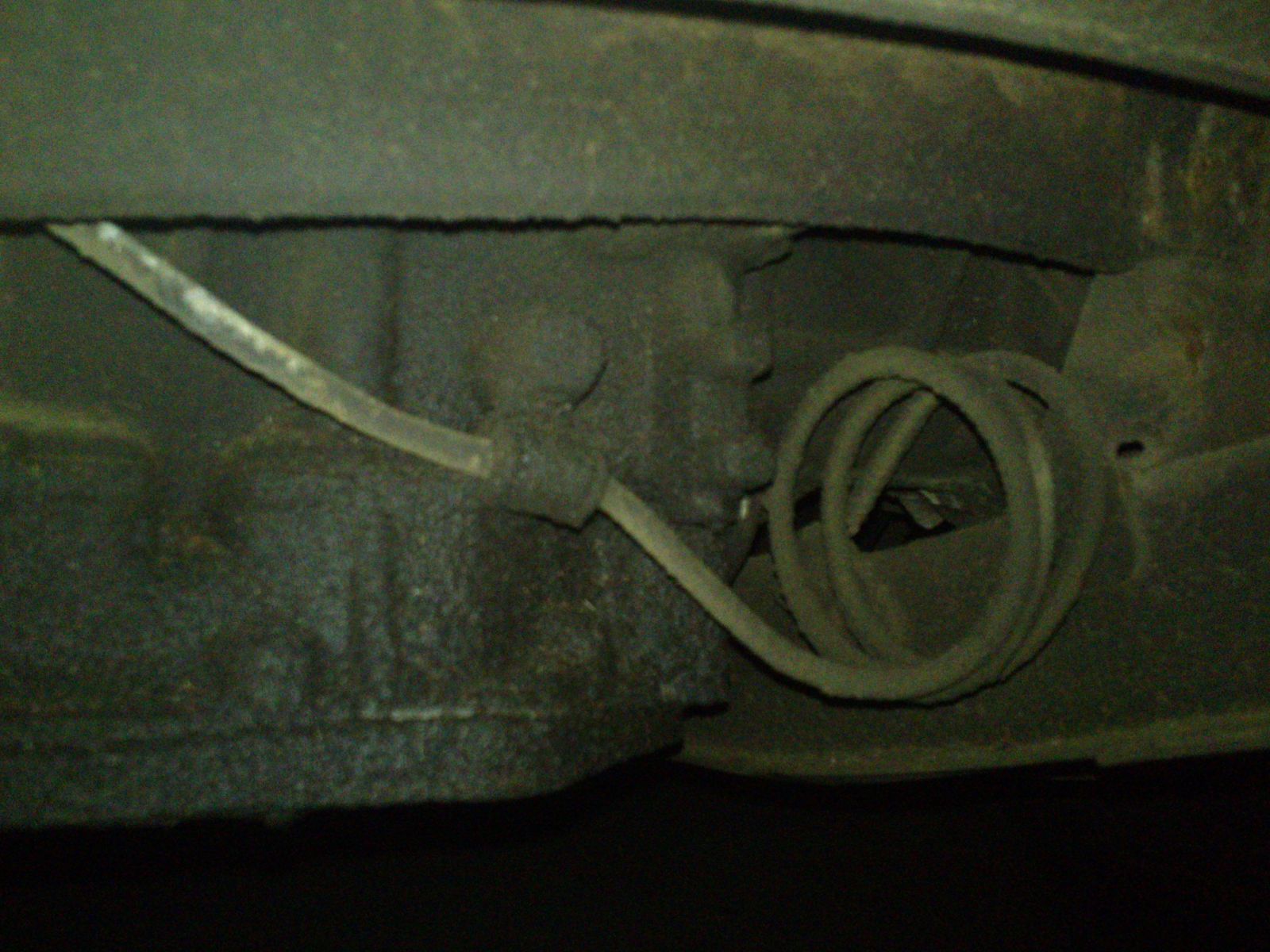

это, не ГАЗель,а citroёn. Трубка идет от регулятора давления гидросистемы на моторе к гидрораспределителю. В случае обрыва пропадут и тормоза и подвеска, однако от мотора к подрамнику идет стальная трубка и не ломается в течении 27 лет.
Это иллюстрирует то, что если закручивать трубку в компенсационные кольца, она не обломается, даже если протянута от рамы к двигателю.
