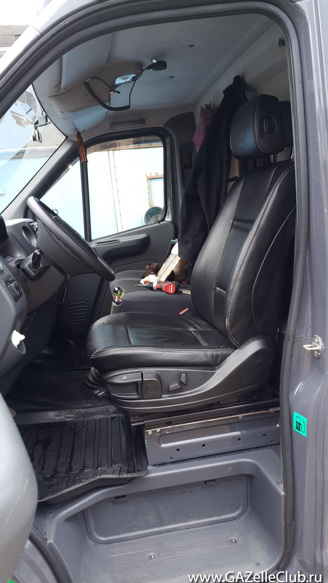

Сиденье в Нексте
Dimon 223
От БМВ X5 2008г.в.
Информация о фото Сиденье в Нексте

Мне нравится .Наклон подушки и продольное перемещение механика,лифт сиденья и наклон спинки -электро + подогрев.
Серёга Бешеный
Опубликовано
От чего это сиденье???
Крепления переделывать нужно? Наверное в обычную Газель-микроавтобус не пойдет? И какова цена такого сиденья?
По салазкам оно шире на ~55 мм.
Добавлял уголки с каждой стороны.
На Бизнес ставил без переделок от Рено Меган как продавец сказал. Только дырки в нужном месте просверлил.
Купил на Авито за 5000 рублей.
Фотка со старой машины.
