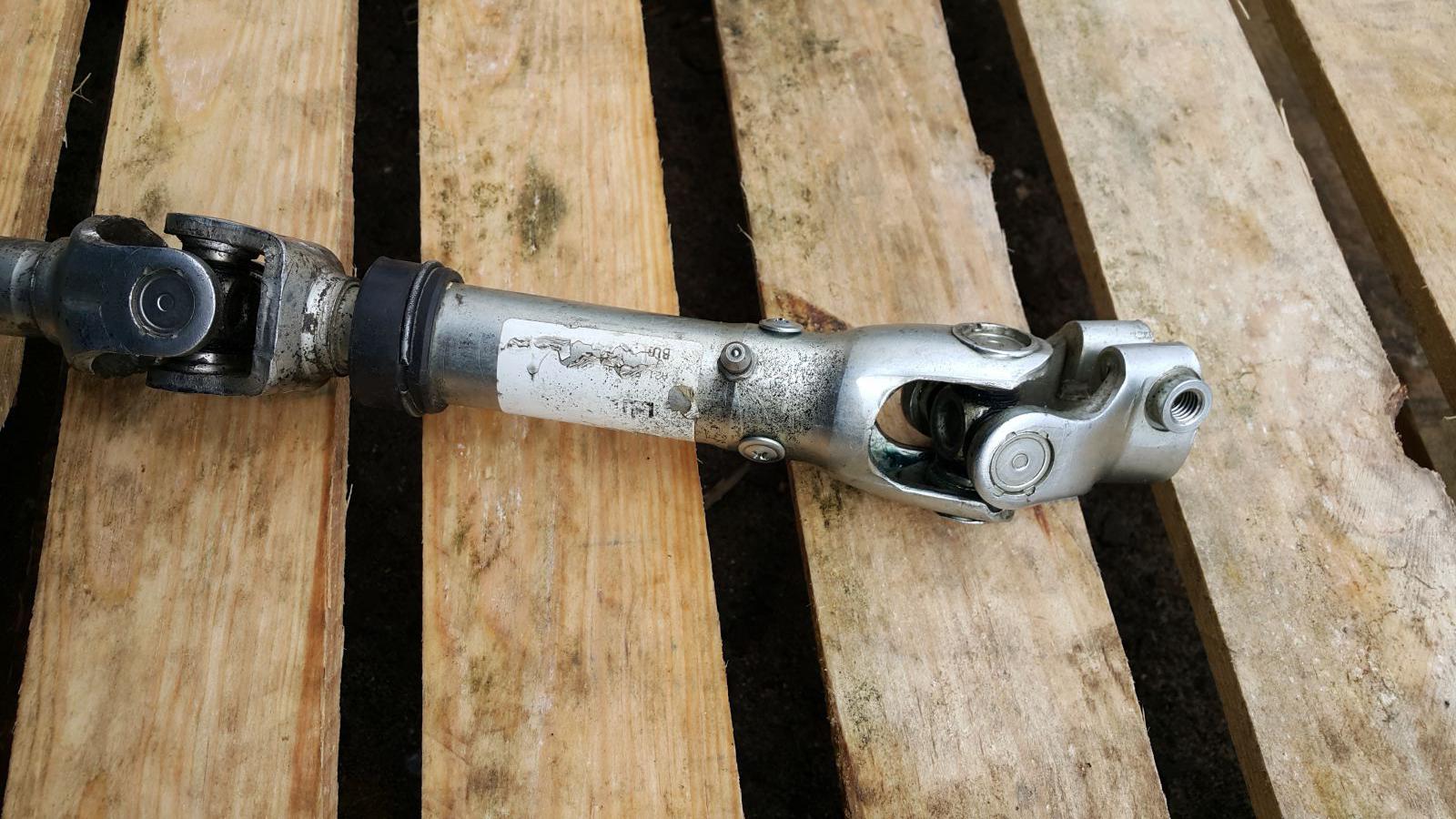

Решение по устранению стука в карданчике в Нексте
Нужно вынуть резиновую заглушку .
Врезать масленку, поставить обратно заглушку чуть выше масленки .
Далее поверх заглушки вложить шайбу и зафиксировать ее саморезами. Нужно это чтобы не выдавило заглушку при смазке.
Смазка желательно синяя.
Смазать руками разработать и радоваться тишине.
Другу сделал еще заглушку из пробки от бутылки .
Закрыл полость внутреннего вала.
Так смазки меньше уходит ,но разрабатывается хуже.
Работают оба варианта и с пробкой и без.
Может кому-то пригодится.
