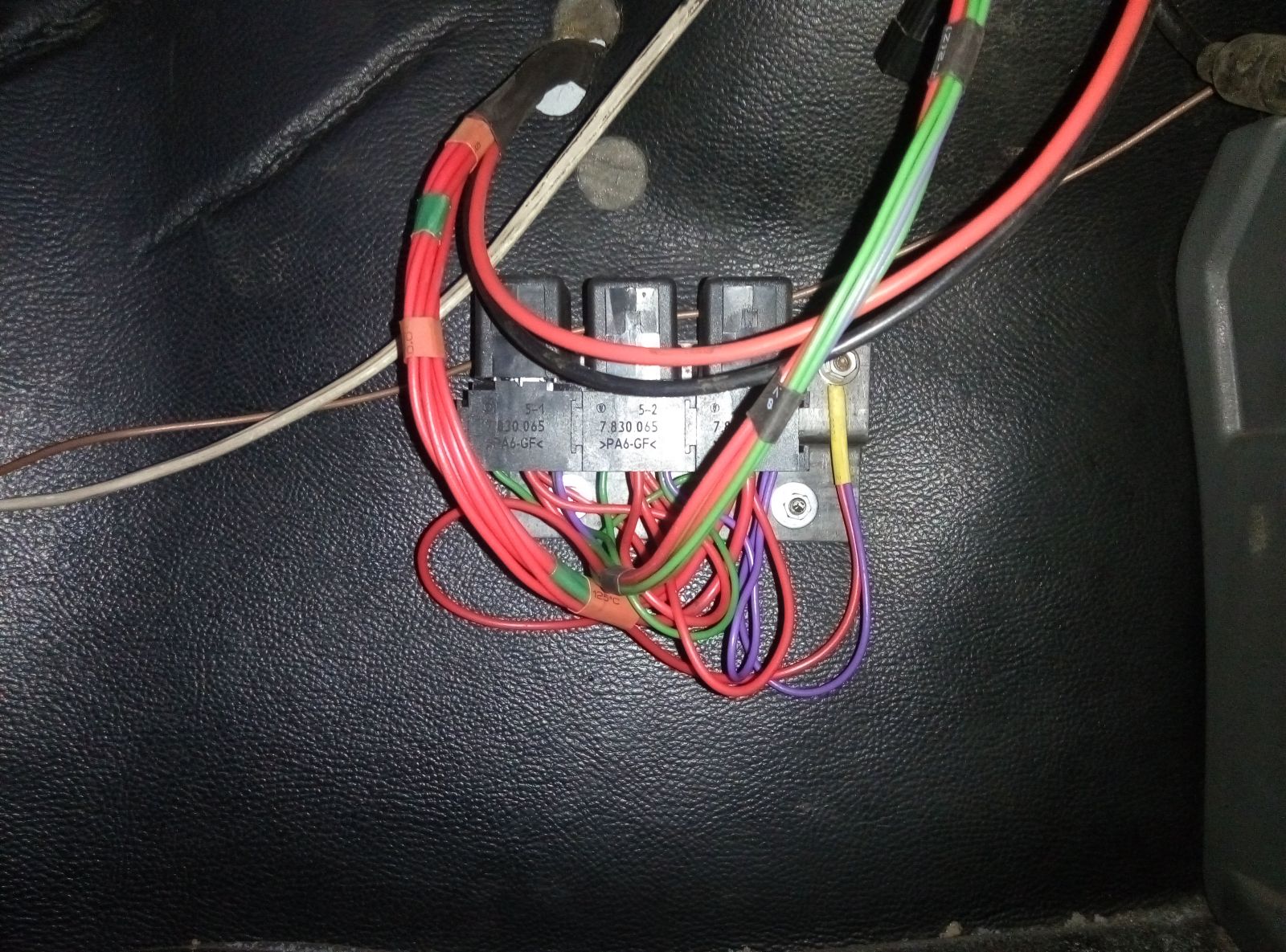

решил сделать все вместе в одном месте, по человечески.
поставил
- реле подогрева топлива в сепар.
- управление противотуманками.
- подача 12в на зад. (недавно делал новоую проводку, заложил провод нагрузки и поставил влагозащищенное гнездо прикуривателя) http://www.gazelleclub.ru/forum/topic/44159-provodka-elektrooborudovanieustanovka-dopol/page-3
Сделано с Meizu m2

Гофру бы лучше пустить через дырку, а то провода могут протереться об железо
с гофрой не влезла, заменил термоусадкой
Термоусадка слабовата. Все же лучше сделать отверстие больше и гофру затолкать.
Зачем они в этом месте?
- доступнось
- близже к оновному блоку предохранителей
- сухо, и поменять удобно
Понятно.Извращенец )) Под капотом им место.
