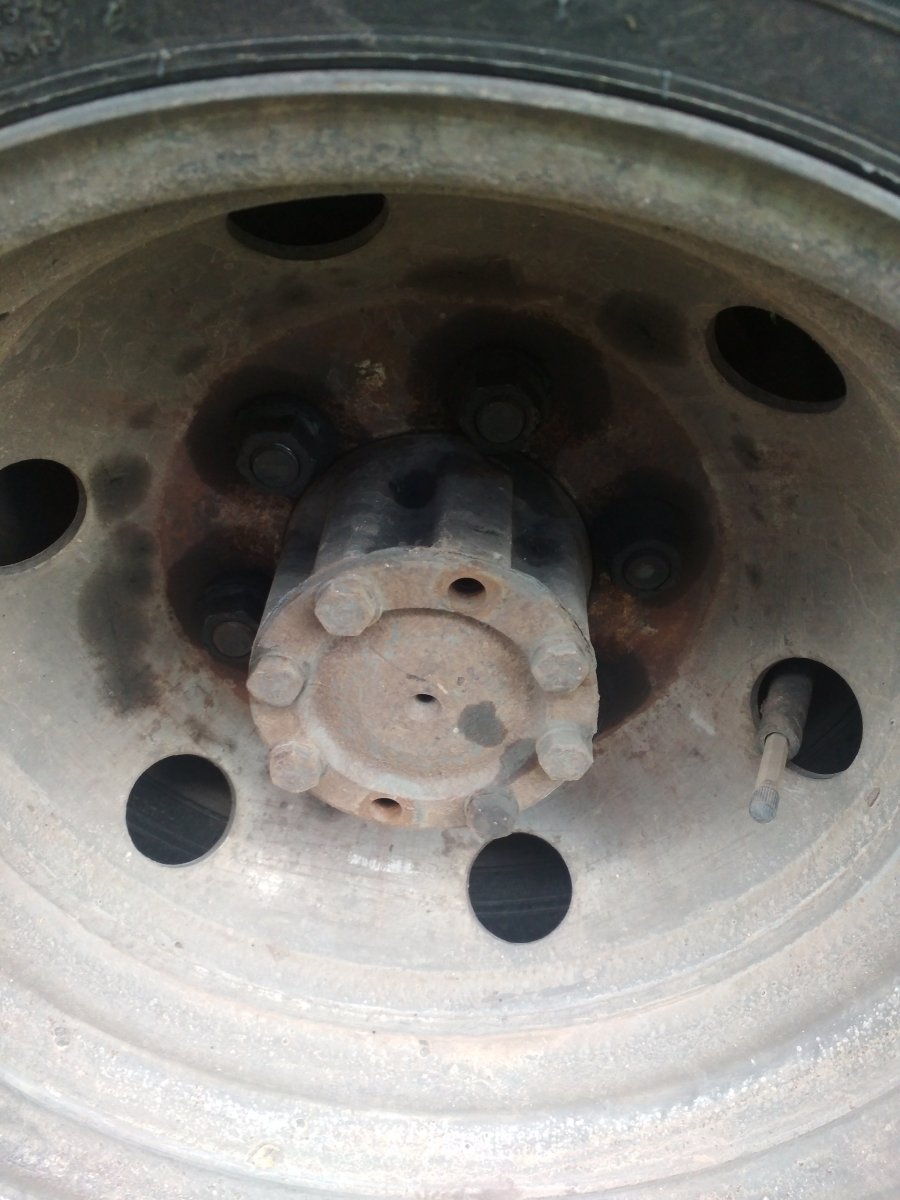

alexgop 996 Опубликовано 20 августа, 2019 а спец пласитна под удлинитель уже не в почете? Поделиться этим комментарием Ссылка на комментарий
Alex030569 6 489 Опубликовано 20 августа, 2019 1 час назад, alexgop сказал: а спец пласитна под удлинитель уже не в почете? Лишний гемор нам не нужен.Сколько раз,забыв ее снять с удлинителя,снимая наружное колесо,мы этот удлинитель чуть не вырываем.Еще в автосервисе надо доглядеть,что бы эту пластину не забыли поставить.И для пластиковых удлинителей она смерть-перетрет. Поделиться этим комментарием Ссылка на комментарий
