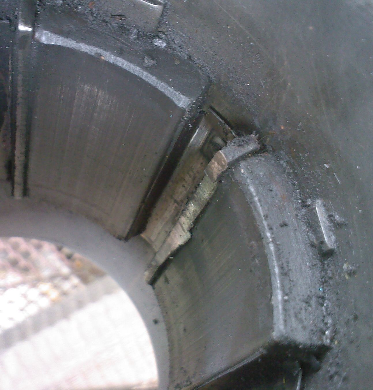

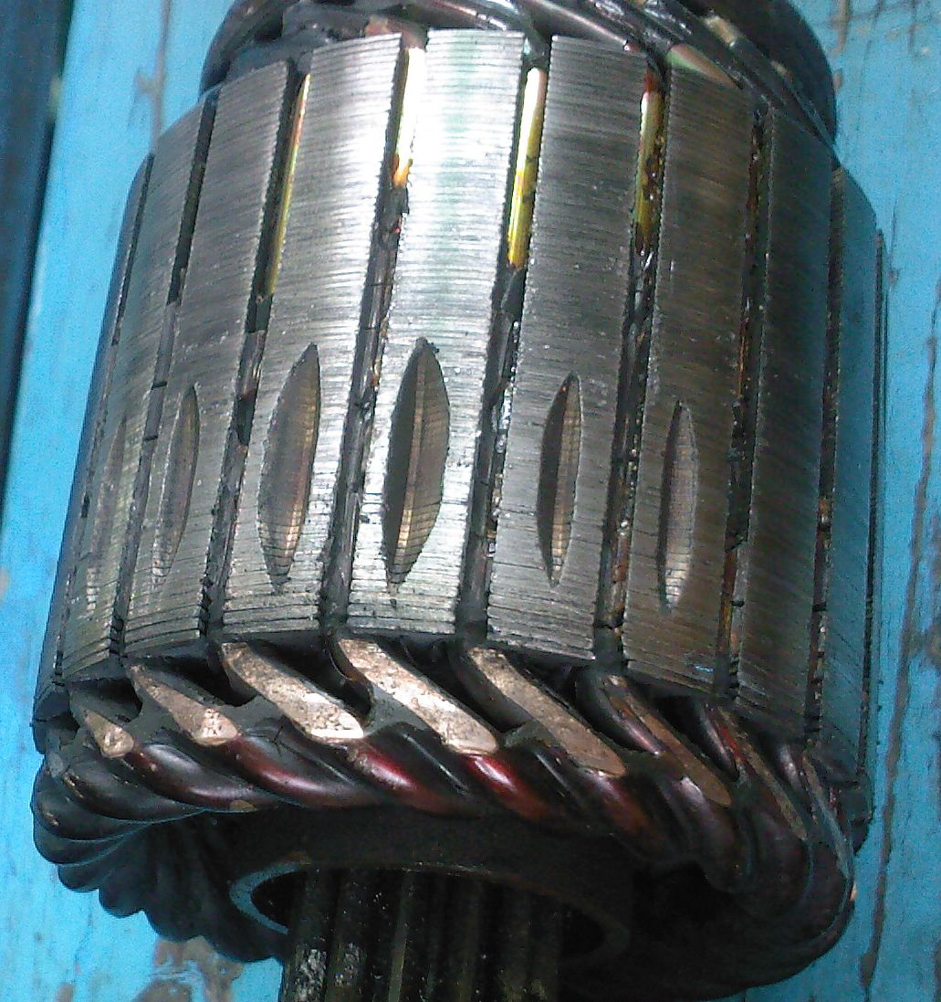

black_61
короче братва ) поборол я этот глюк ) короч бывало на ходу глохнет и всё двиг температура 80, зажигание (насос работает, рейка открывается) кручю а он вялый каг будто акум сразряжен, до 50 - 40 темпер падает, всё завелся как надо (но крутит както 3 оборота, но заводится) причём данный глюк стал наблюдаться когда потеплело с начала апреля, потом вообще если прогретый заглушишь то пока не остынет до 40, не заведёшь (а с толкача он с полпинка заволился даж горячий) ну вот в один момент у меня "стартер крякнул" (сняли его разобрали, а там он весь в куйне, 8 лет без вынимачки робил пости 200000 км пробежал я удивился как он вообще крутил) - купили новый такойже 5600 р в нашей деревне ))) поставили и все - с пол пинка и холодный и горячий и не глохнет!!!!!
дык причина в стартере - якорь коротил с ротором, короче там пластины которые магниты на корпусе удерживали сместились и потихоньку стачивали обмотку на роторе, видимо до последнего держался он, при нагреве выработка и грязь расширялись и замыкали цепь (кз) и двиг тух, потом остывали и зазоры увеличивались и он вяло позволял запустить двигатель (как будто аккум дохлый)
вобщем всем советую почистить стартер, и так для себя спросить, есть ли аналоги искровского стартера подешевле?
фоты скину ниже
