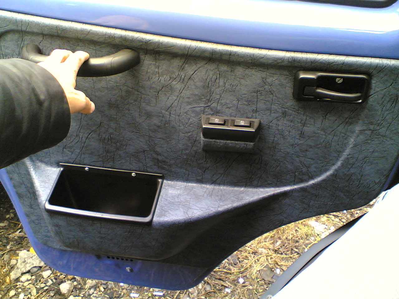

fihul 0 Опубликовано 9 ноября, 2007 А чем обшивать будешь?Если винилом,тобишь дермантином,то он нормально растягивается,у меня вроде получилось.Только терпением без привычки запастись надо ^_^ Поделиться сообщением Ссылка на сообщение Поделиться на другие сайты

fihul 0 Опубликовано 13 ноября, 2007 Это простой дермантин,на любом строительном рынке его навалом,любых цветов.Клеил тем,что под рукой было,88 и моментом :D А с кожей не знаю.Ее наверное кроить и шить надо,тем более комбинированно,а я с иголками не дружу.Да и на рабочую машинку кожей заморачиваться не стал бы. Поделиться сообщением Ссылка на сообщение Поделиться на другие сайты

fihul 0 Опубликовано 13 ноября, 2007 Сделано хорошо -спору нет !!! А подиумы для кнопок в комплекте с ЭСП, я их выкинул... Кстати каким клеем лучше??? и фактура рефленая потом получилась или зарание такая куплена???Клеил на плоскости 88.На изгибах моментом,он на жаре не отваливается.В автозапчастях видел специальный клей для этих дел,наверное он лучше...С такой фактурой покупал.На нем ни грязи ни пыли не видно :lol: Поделиться сообщением Ссылка на сообщение Поделиться на другие сайты

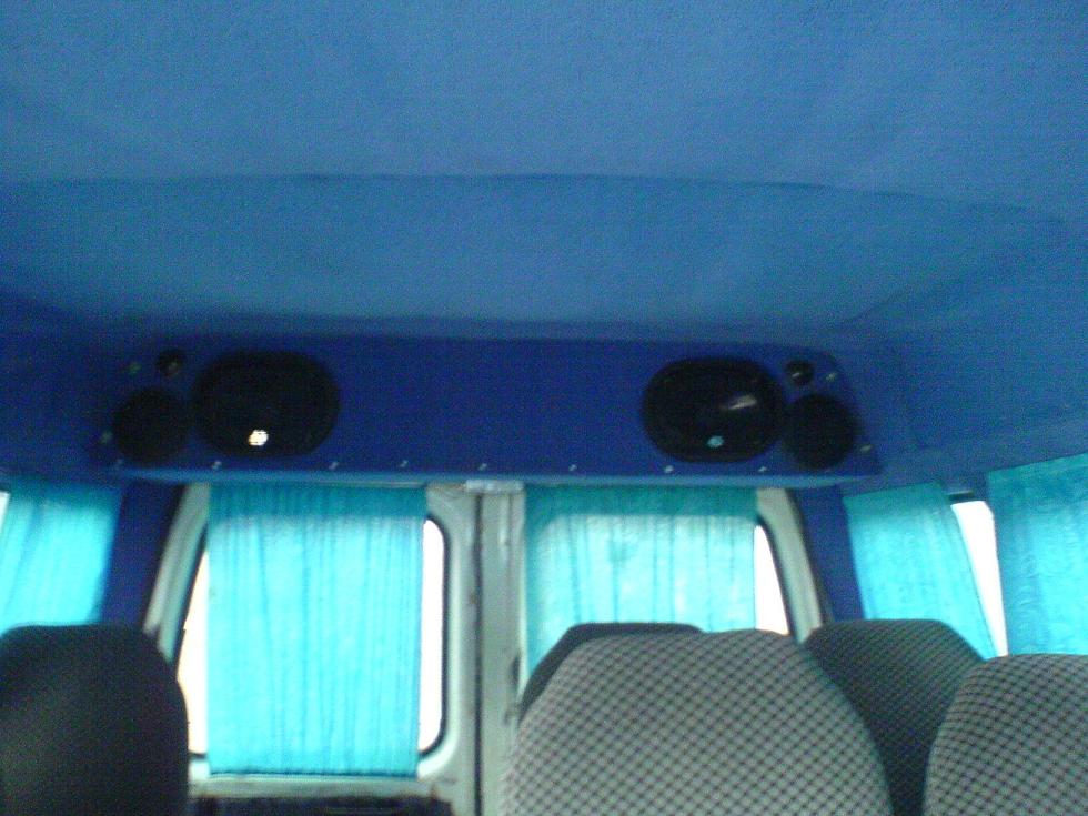

Djmishha 0 Опубликовано 24 декабря, 2007 4 литра клея 88, и 10 метров ткани. :rolleyes: заднии двери неуспел доделать до зимы :( , весной закончу :rolleyes: . Поделиться сообщением Ссылка на сообщение Поделиться на другие сайты
