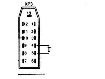

levada 0 Опубликовано 1 октября, 2012 На приборной панели надо поменять провод в колодке на тахометр с 5 на 4 контакт или наоборот. Посхеме 4 контакт не задействован. Поделиться сообщением Ссылка на сообщение Поделиться на другие сайты

Splav61 35 Опубликовано 6 апреля, 2013 Подскажите в этой колонке перекинуть провода.!??? Поделиться сообщением Ссылка на сообщение Поделиться на другие сайты
Splav61 35 Опубликовано 7 апреля, 2013 (изменено) На приборной панели надо поменять провод в колодке на тахометр с 5 на 4 контакт или наоборот. Посхеме 4 контакт не задействован.Подскажите в этой колонке перекинуть провода.!??? С 4 на 5 Подскажите в этой колонке перекинуть провода.!??? С 4 на 5!!МУЖИКИ КТО ТАК ДЕЛАЛ ПОДСКАЖИТЕ!! Изменено 7 апреля, 2013 пользователем Splav61 Поделиться сообщением Ссылка на сообщение Поделиться на другие сайты
Splav61 35 Опубликовано 7 апреля, 2013 (изменено) Ну как всегда не дождался ответа сделал замену провода и все прекрассно заработало!!!Советую всем кто переделывал скарбюратора на инжектор.Главное найти сигнал от ЭБУ.у меня он шел 43 ноги и тестером прозванивался 11,6 вольт при увеличении оборотов показание падали до 10.2 Изменено 7 апреля, 2013 пользователем Splav61 1 Поделиться сообщением Ссылка на сообщение Поделиться на другие сайты
