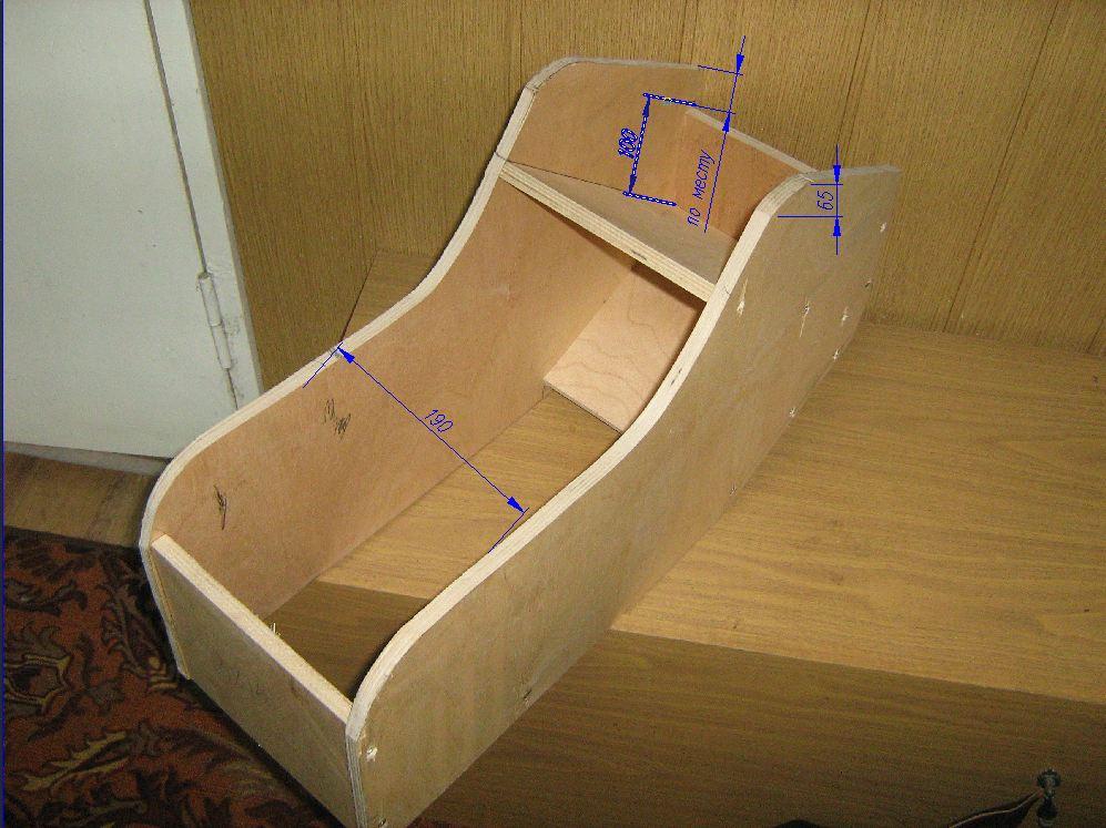

sergejj1982 0 Опубликовано 26 мая, 2013 Газель.JPGГазель1.JPGГазель2.JPG Игнат, с размерами все точно указал? Почему-то не сходится. Поделиться сообщением Ссылка на сообщение Поделиться на другие сайты
игнат 1 301 Опубликовано 26 мая, 2013 Газель.JPGГазель1.JPGГазель2.JPG с размерами точно. что несходится,подпили. а вообще я сначала из картона вырезал,прикладывал,подгонял,потом на фанеру переносил,и даже после этого,что-то подпиливал.поменял машину,сделал новую консоль,по старым шаблонам,всё подошло. Поделиться сообщением Ссылка на сообщение Поделиться на другие сайты

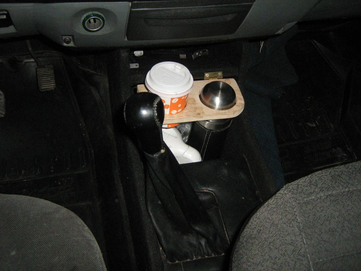

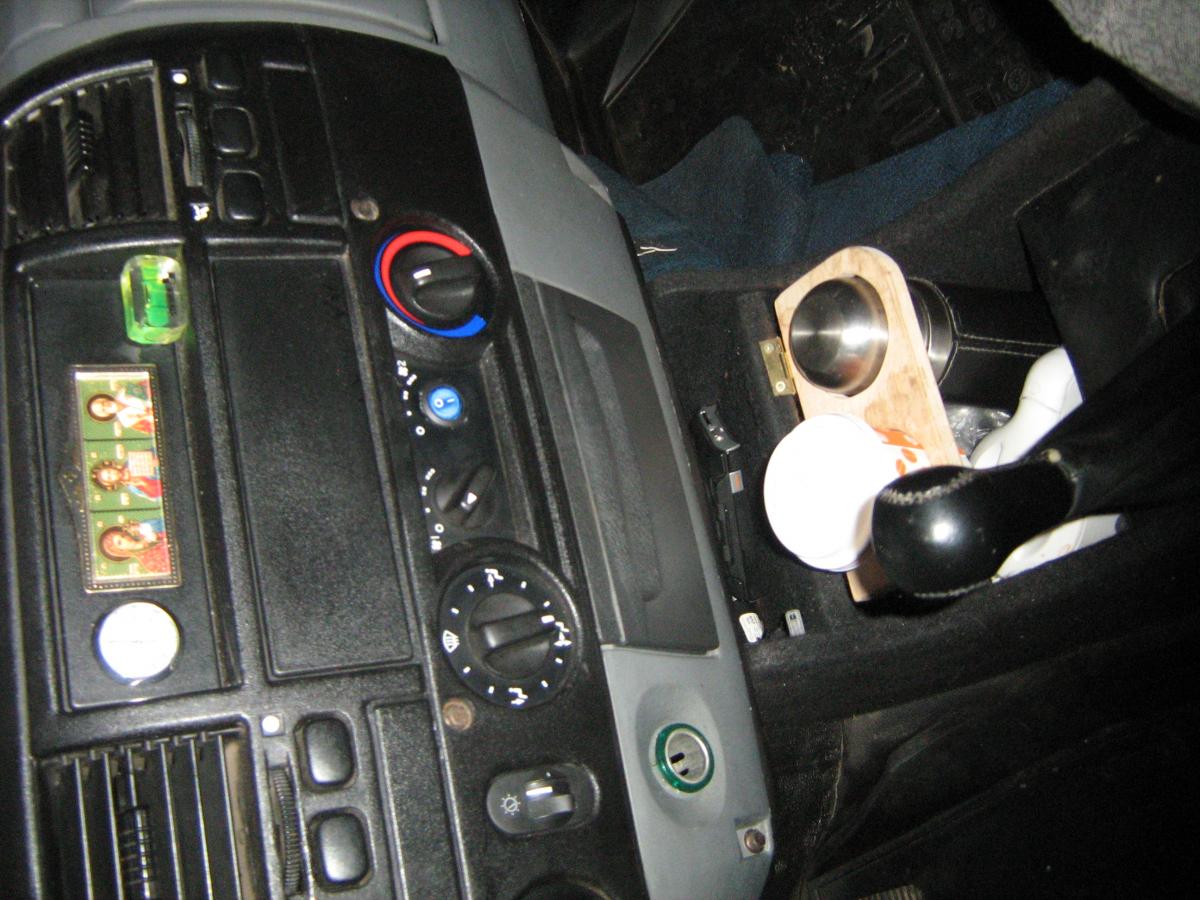

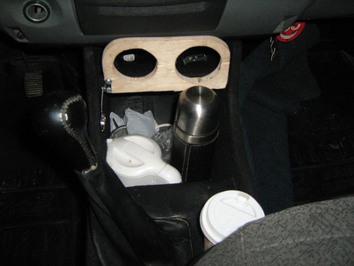

игнат 1 301 Опубликовано 26 мая, 2013 Закинул фотки на радикал, все черновое думаю чем обтянутьапURL=https://radikal.ru/F/s017.radikal.ru/i440/1111/db/bfe35056e19a.jpg.html][/url]эскизы когда буду обтягивать сделаю и выложу позже, а так все делалось методом тыка и с помощью рулетки апдоделал консольку, вставил подсветку, подстаканики переделал открыванием вверх.Заодно и полочку на крышу своял под документы. 1 Поделиться сообщением Ссылка на сообщение Поделиться на другие сайты
