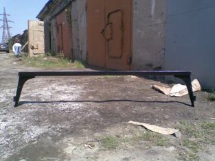

Кочевой 0 Опубликовано 10 июня, 2010 Нужен - не нужен. Тут каждый решает сам. Кому то, возможно, для внешнего вида, кому то доски возить, а кому то и в экспедицию ездить. В общем мне по-работе приходится возить с собой лестницы, стремянки под час большие в сложенном виде более 3-х метров. Сначала убирал перегородку, снимал одно сиденье. Потом ставил все на место. Не удобно, отнимает много времени.В итоге вот что получилось. Сварил отец.\Две поперечины - на них и креплю лестницу - удобно, дешево, сердито. Первое время когда багажник не нужен снимал его. А потом перестал. Внешний вид не портит, на скорости не свистит, короче не мешает. Поделиться сообщением Ссылка на сообщение Поделиться на другие сайты
чёрный 7 Опубликовано 10 июня, 2010 Да не вопрос.Вполне гарный багажничек: маленький,аккуратный и функциональный.И папа твой молодЕц! Поделиться сообщением Ссылка на сообщение Поделиться на другие сайты
Bolt12Rus 41 Опубликовано 11 июня, 2010 (изменено) Кочевой, а фотка с торца есть крупным планом? (думаю тоже попробовать сварить подобный). Даже на вид он мне доверия больше внушает чем которые продаются у нас для ВАЗов-там металл тонкий и веса в них нет, зато в цене не стесняются. Изменено 11 июня, 2010 пользователем Bolt12Rus Поделиться сообщением Ссылка на сообщение Поделиться на другие сайты
Кочевой 0 Опубликовано 12 июня, 2010 а фотка с торца есть крупным планом?Фотки нет. Не обещаю, но может завтра сфотографирую если не забуду. Сделан с квадратного профиля 40х40. К нему приварены косынки в двух плоскостях и втулка для стяжного болта. Профиль с торцов заглушен. Вот эту часть я сначала трафаретил по изгибу крыши из картона и чуть-чуть уменьшил, что бы не касалась крыши. Там где опирается на водосток одеваю отрезки шланга. Длину поперечин отрезали по месту, причем последняя секция крыши имеет небольшое сужение, поэтому задняя дуга немного короче.Надо только делать дуги чутка выше, а то когда не них что то лежит люк не открывается не хватает нескольких мм. Поделиться сообщением Ссылка на сообщение Поделиться на другие сайты
