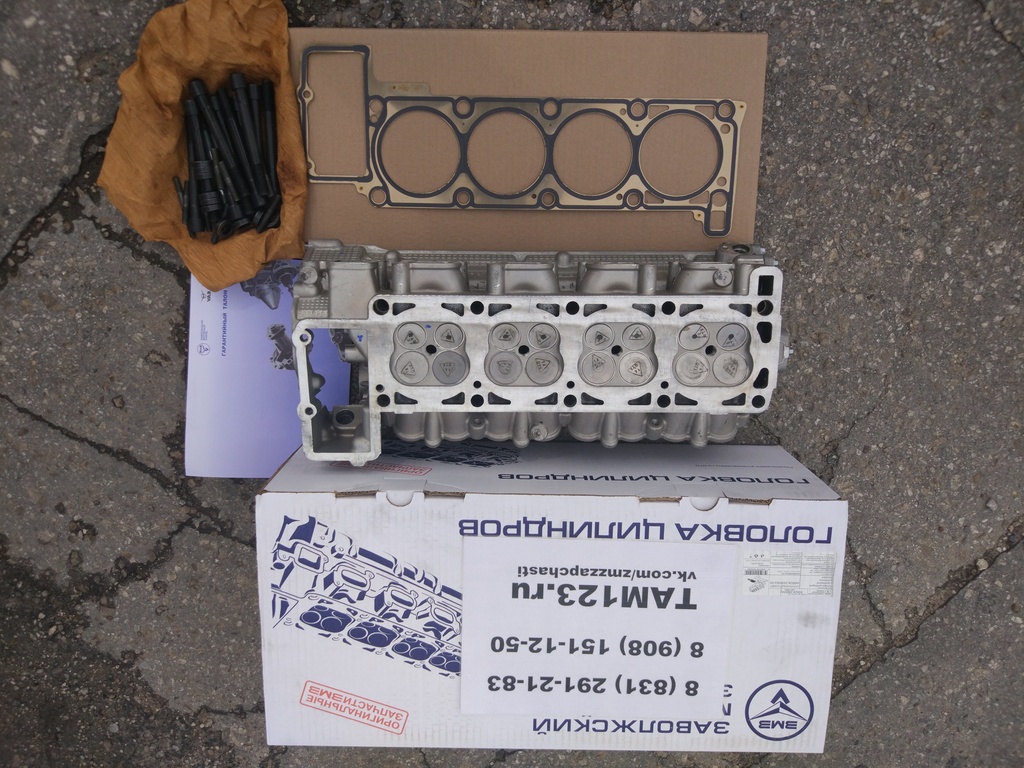

Egorka 120 Опубликовано 9 апреля, 2019 (изменено) мотор 405 Е3. с 406 думаю голову поставить, а вот как быть с прокладкой и этими двумя отверстиями у ГРМ что пока на фото ... на голове 406 их нет. Изменено 9 апреля, 2019 пользователем Egorka Поделиться сообщением Ссылка на сообщение Поделиться на другие сайты
Crady 8 673 Опубликовано 9 апреля, 2019 и этими двумя отверстиями у ГРМ что пока на фотоэто для тебя не самая великая проблема.ты лучше думай как дырки под канал хх заглушишь.на Е3 их то нет. Поделиться сообщением Ссылка на сообщение Поделиться на другие сайты

Egorka 120 Опубликовано 9 апреля, 2019 а че это за 4 дырки канала ХХ, только их запломбировать и все в путь с прокладкой 406 Поделиться сообщением Ссылка на сообщение Поделиться на другие сайты
Crady 8 673 Опубликовано 9 апреля, 2019 Можно ж основную трубку глушить.какую?которой в природе нет на том коллекторе?там к стати даже отливы не всегда есть,на коллекторе,что бы эти дырки закрыть. и все в путь с прокладкой 406 зачем тебе 406 прокладка?обычная Е3,и в путь.головки что на 406 что на 405 абсолютно одинаковые. Поделиться сообщением Ссылка на сообщение Поделиться на другие сайты
