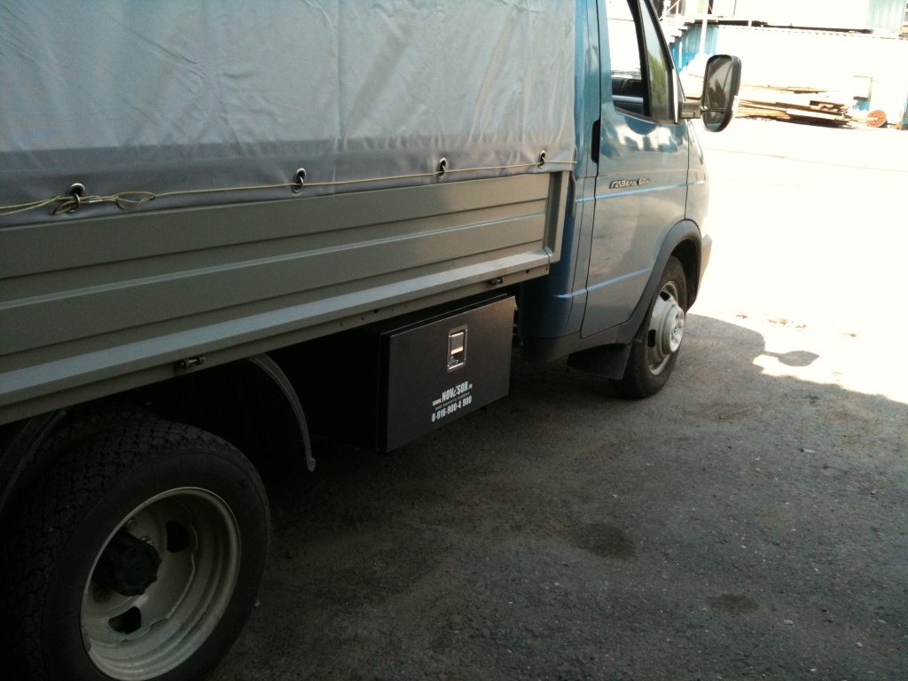

Я купил у ребят ящик, они в отпуск уехали! Скоро вернутся!post-32771-1311368823_thumb.jpg

По чём взял?Устанавливал сам или они?
Lexa90
4200 ящик, ставил сам, кронштейнов в комплекте нет,кронштейны варили в Чехове из квадратного профиля, красил их сам из балончика крепил к раме и к полу (к полу мебельными болтами)
К полу не желательно крепить. Пол относительно рамы гуляет.

А как лучше крепить ящик надо, к раме или к полу фургона?
agressor353
Смотря из чего сделан, какого размера и чего в нем возить. У меня на фермере с обоих сторон стоят ящики от novisor, крепил к полу. В Леруа Мерлен крепежа какого только нет!
Vlad161
Из 1мм ящик, примерно 50-40-40, чего возить? ну барохлишко обычное по машине.
Думаю наверно все-таки к раме понадежнее будет, чтобы ящик пол в будке набок не "тянул".
А у Вас что за ящики Новизоровские, которые самые маленькие? Как вообще впечатление о продукте в общем, об замочках в частности.
agressor353
Ты че проснулся? Когда у меня было 80 сообщений, я был в курсе почти всего что есть в клубе. Ты подумал как к раме крепить будешь? А барахлишко у меня например такое: 1) ящик. Масла и прочая жидкость. 2) ящик. Домкрат, монтировка, инструмент, "добрая" кувалдочка, запчасти. Какой ящик тяжелее?
Vlad161
В смысле, как к раме крепить?
Взять или сварить г-образный кронштейн, прикрутить в имеющиеся отверстия в раме, и сам ящчичек соот-но таким же макаром.
Насчет сравнения веса ящиков ничего не понял. Просто газовые баллоны не крепят к полу будки, хотя понятно что там веса под 130кг, минимум. Вот и Я думаю, если ящик будет большой, да ещё из толстого (тяжелого) металла, да ещё барахлишко в нем, может надежней будет его на раму вешать, а не к полу крепить?
Хотя многие крепят именно к полу, поэтому Я и спросил как лучше (правильней) крепить ящик.
