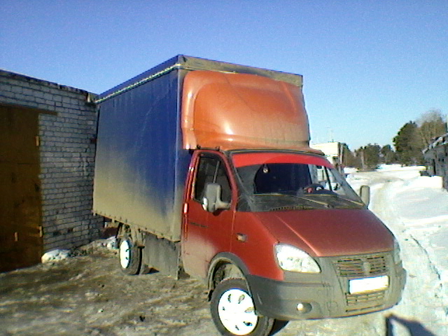

скажите плз! куда в фермер можно прикрепить под кузов генератор размерами 600мм длина, 350мм высота и глубина 430мм. С учётом того что пропановый балон на Фермере там где обычно. С другой стороны от бака бензинового

Размер ящика глубиной 430 мм это не куда впендюрить будет! Если только не удлинённая рама ,
размеры моих 400Х400Х600.. глубже мешает рессора , и так что бы поменять салемблоки приходится снимать кронштейн ...Вдлину есть ещё 20 см даже ...Я отодвинул фанари назад на шпильках ...

глубина 430 мм (от наружи к раме) длина 600 высота без бака ( Бензин из штатного)350мм Кузов 3 м!

Ну вот я и говорю что 400 мм это предел , нет в глубину места, только выносить за габариты кузова...А что генератор уже есть , может по меньше габаритами найти?

если 3 см будет выступать думаю не смертельно! в длину 600 или чуть больше есть где?

Ну вот же мой 600 и назад ещё можно 20-30 см удленять.
