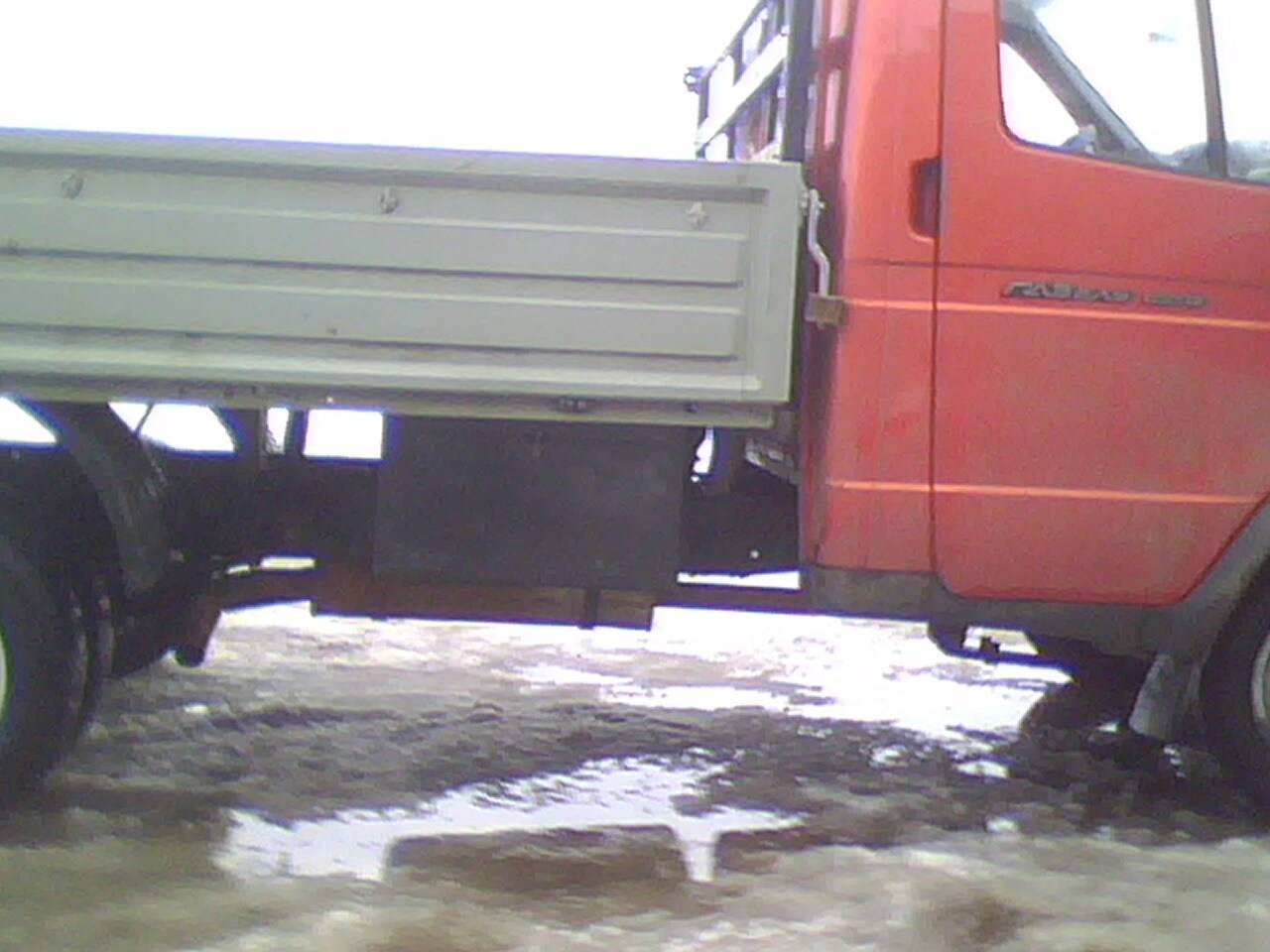

ГАЗельсус96 1 Опубликовано 30 апреля, 2010 я вот какой сварил сам.Цена вопроса 2000 рубля с металлом ,электродами и отрезными кругами..Могу скинуть размеры.такой ящик можно было бы и к кузову крепить болтами с округлыми шляпками.и даже можно было бы сделать ящик поуже и номер на раме читался бы ( с зеркалом например)у меня два ящика за задними колесами , каждый на пяти болтах, и держатся крепко... Поделиться сообщением Ссылка на сообщение Поделиться на другие сайты
Slavyan 969 Опубликовано 3 мая, 2010 А я вот так решил вопрос:1250 руб+2 отрезных круга+30 электродов=еще треть металла осталась ...Два вечера и литр водки с товарищем и вопрос решен,зато как приятно,в кабине чистота,ничего не брякает,все вплоть до цепей там.))Правда маленько дорабатывал на месте,но ничего,покрашу еще раз.! Если не затруднит тебя ответить, а что за цепи ты там возишь? Поделиться сообщением Ссылка на сообщение Поделиться на другие сайты
den773 38 Опубликовано 3 мая, 2010 такой ящик можно было бы и к кузову крепить болтами с округлыми шляпками.и даже можно было бы сделать ящик поуже и номер на раме читался бы ( с зеркалом например)у меня два ящика за задними колесами , каждый на пяти болтах, и держатся крепко...Вот так примерно и сделал. Осталось покрасить и повесить! А я вот так решил вопрос:1250 руб+2 отрезных круга+30 электродов=еще треть металла осталась ...Два вечера и литр водки с товарищем и вопрос решен,зато как приятно,в кабине чистота,ничего не брякает,все вплоть до цепей там.))Правда маленько дорабатывал на месте,но ничего,покрашу еще раз.!Только у меня он между задними фонарями и аркой заднего колеса. а так очень похоже. Дверка правда по-другому сделана. Поделиться сообщением Ссылка на сообщение Поделиться на другие сайты
Ronnie Coleman 0 Опубликовано 11 января, 2011 (изменено) Вот такой ящичек получился у меня! Можно было бы побольше размерами, но старался не переборщить! Весьма вместительный. Крепил: 3 болта к платформе (через широкие шайбы), 5 болтов к раме (зачем так много и сам не понимаю :rolleyes: ).Дверца открывается вниз, проушины под замочек- вот и все. Изменено 11 января, 2011 пользователем Ronnie Coleman Поделиться сообщением Ссылка на сообщение Поделиться на другие сайты

Толяныч52 23 Опубликовано 15 февраля, 2011 Вот такой ящичек получился у меня! Можно было бы побольше размерами, но старался не переборщить! Весьма вместительный. Крепил: 3 болта к платформе (через широкие шайбы), 5 болтов к раме (зачем так много и сам не понимаю :rolleyes: ).Дверца открывается вниз, проушины под замочек- вот и все.платформа и рама живут отдедьно, так что смотри чтоб не оторвало где нибуть чего нибудь Поделиться сообщением Ссылка на сообщение Поделиться на другие сайты
Ваня Страдивари 1 377 Опубликовано 15 февраля, 2011 платформа и рама живут отдедьно, так что смотри чтоб не оторвало где нибуть чего нибудь :blink: Это как? У тебя платформа к раме не прикручена? Поделиться сообщением Ссылка на сообщение Поделиться на другие сайты
Sashka 42 Опубликовано 15 февраля, 2011 платформа и рама живут отдедьно, так что смотри чтоб не оторвало где нибуть чего нибудьОторвет стопудово :rolleyes: Поделиться сообщением Ссылка на сообщение Поделиться на другие сайты
АлТек 4 Опубликовано 15 февраля, 2011 платформа и рама живут отдедьно, так что смотри чтоб не оторвало где нибуть чего нибудьУ меня также крепится.В 2000г. ставил на рабочаю,потом на свои а/м.Мотался в Самару и никакого намека на то чтобы отвалится.Сейчас висит на платформе,всё норм. Поделиться сообщением Ссылка на сообщение Поделиться на другие сайты
Alexq55 342 Опубликовано 15 февраля, 2011 :blink: Это как? У тебя платформа к раме не прикручена?Дело в том, что на груженой машине особенно при движении происходит небольшое скручивание рамы. При этом происходит приличное движение краев грузовой платформы вверх-вниз. И если Ящик сразу прикрепить жестко к раме и платформе, они будут тянуть ящик туда-сюда. Если кто помнит на старых тягачах увеличенные топливные баки жестко крепили к раме и цепью к платформе. Это именно для того, чтобы не ломало крепления. Поделиться сообщением Ссылка на сообщение Поделиться на другие сайты
АлТек 4 Опубликовано 15 февраля, 2011 платформа и рама живут отдедьно, так что смотри чтоб не оторвало где нибуть чего нибудьИзвиняюсь!Я не прочол что он к раме ещё прикрутил. Поделиться сообщением Ссылка на сообщение Поделиться на другие сайты
Толяныч52 23 Опубликовано 16 февраля, 2011 :blink: Это как? У тебя платформа к раме не прикручена?Прикручена Ваня, я бы сказал приварена :) вот пример, балон гбо прикручен к раме. а заправочная пипирка к кузову и её ломало у меня пару раз пока умный механ не подсказал что сделать, но это было давно, давно.Короче предыдущие ораторы всё обьяснили. Поделиться сообщением Ссылка на сообщение Поделиться на другие сайты

oleg.x459 3 Опубликовано 7 мая, 2011 Вчера поставил на машинку Сложил все !!! из кабины , места умататься сколько .Все удовольствие получилось за 450 руб + немного времени . :rolleyes: И запаску на другую сторону переставил .Краска плохо легла , прийдется еще на раз красить Поделиться сообщением Ссылка на сообщение Поделиться на другие сайты
За газель 8 Опубликовано 8 мая, 2011 ну хорошо, а краска я думаю еще будет часто слазить. Поделиться сообщением Ссылка на сообщение Поделиться на другие сайты
Ronnie Coleman 0 Опубликовано 8 мая, 2011 Вчера поставил на машинку Сложил все !!! из кабины , места умататься сколько .Все удовольствие получилось за 450 руб + немного времени . :rolleyes: И запаску на другую сторону переставил .Краска плохо легла , прийдется еще на раз краситьНа счет краски- это будет проблема. Разве что военной кокой-нибудь покрасить. И про навесной замок (как выше писали)- забивается зимой солью, летом ржавеет. Что придумать? Поделиться сообщением Ссылка на сообщение Поделиться на другие сайты
Самосвальщик 114 Опубликовано 8 мая, 2011 И про навесной замок (как выше писали)- забивается зимой солью, летом ржавеет. Что придумать?Внутри ящика приварить гайки и крышку закрывать на колёсные болты-секретки? ;) Поделиться сообщением Ссылка на сообщение Поделиться на другие сайты
oleg.x459 3 Опубликовано 9 мая, 2011 ... И про навесной замок (как выше писали)- забивается зимой солью, летом ржавеет. Что придумать? Я просто его - замок - обматываю пакетом плотненько . Помогает ! ...приварить гайки и крышку закрывать на колёсные болты-секретки? ;) То же как вариант ! :D Поделиться сообщением Ссылка на сообщение Поделиться на другие сайты
