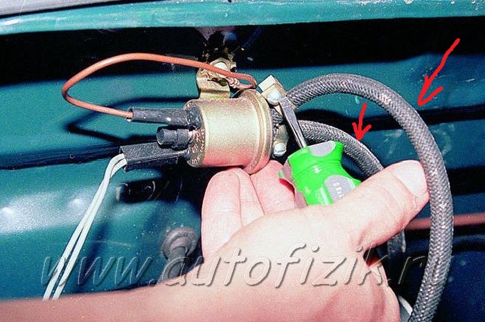

Onegin 35 Опубликовано 8 ноября, 2014 а так-же велика вероятность, что неисправен электромагнитный датчик холостого хода. Чтобы его проверить, надо снять вот эти трубки с датчика и соединить их друг с другом. Если появилось подобие холостого хода, то датчик следует заменить...главное не перепутать трубки местами :) 1 Поделиться сообщением Ссылка на сообщение Поделиться на другие сайты

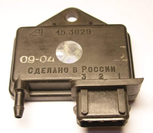

Onegin 35 Опубликовано 13 ноября, 2014 вот нарыл в интернете про ДАД. Слышал, что из за него могут быть проблемы с ХХ. Лично не сталкивался, но на подмену при возникновении проблем с ХХ имею ..." ДАД, он же Датчик Абсолютного Давления, или же «вакуумный датчик». Цель датчика – изменить параметры впрыска и УОЗ (угол опережения зажигания) таким образом, чтобы при изменении нагрузки двигателя (которую он отслеживает по изменению разрежения воздуха во впускном коллекторе, и которое очень сильно зависит от степени нажатия педали газа), атмосферного давления воздуха, параметры двигателя укладывались в экологические нормы, и благодаря этому, ИМХО, экономит топливо. На моем автомобиле (новом) ДАД умер, прожив всего 6000 км. Причём так хитро умер, что ни на одном этапе нельзя было определить, что виной всему именно он. Возможно, специально обученные люди и смогли бы точно определить виновника, но к моменту комы ДАДа их рядом не нашлось, что привело меня к очень большим расходам, от которых я хочу Вас обезопасить. Всё что написано ниже проявилось только на моей машине в том самом порядке, и, возможно, на Вашей будет выглядеть иначе: ЭТАП 1. Детонация. Проявилась при заправке хорошим бензином, со средней нагрузкой, при попытке разогнаться – «звон пальцев». Попытки привести ситуацию в норму – установка фишки на «87», заправка до полного бака 95м – ноль эмоций. Пришлось смириться и тщательнее выбирать силу педалирования газом, не допуская звона. ЭТАП 2. Потеря мощности. Субъективно – не едет машина. Тяжело разгоняться, обгонять… Сюда же можно отнести перерасход топлива, небольшой но заметный. Здесь я ещё и поменял свечи, увеличив сумму расходов. ЭТАП 3. Провалы при трогании с места. Если сильно нажать на педаль и попытаться тронуться резво – провалы и рывки, если педаль нажать меньше – разгоняется нормально. Если начала уже тупить – спасти ситуацию и не прослыть чайником можно только отпусканием педали. Этап 4. Кома. Глохнет. Машина наотрез отказывается разгоняться, глохнет и троит. Попытка завести двигатель – безуспешна. Глохнет сразу. Очень, похоже что двигателю не хватает бензина. На этом этапе нужно сдернуть ПРОВОД (разъем) с ДАД. Не шланг, а именно провод. Конечно, загорится СЕ на приборке, но машина едет «как новая». К сожалению, все мы сильны задним умом, и додумался я отключить ДАД лишь после замены бензонасоса, которая ничем не помогла. С горящей лампочкой и отключенным датчиком вполне можно ездить. Бензина сожрет больше. Осложнения: 1. Дефект плавающий, СЕ и мотор-тестер могут показать полную исправность автомобиля. После обездвиживания машины, спустя какое то время, ДАД способен оклематься и вести себя как исправный. 2. Неисправность ДАД слишком похожа на неисправность бензонасоса 3. ДАД способен Ваш автомобиль обездвижить до состояния эвакуатора. Где найти ДАД? На задней стенке моторного щита, установлен на переборке «моторный отсек-салон», ближе к правой стороне авто. Отличительный признак – к нему подходит шланг «от двигателя» и провод на разъеме. Подвешен ДАД к переборке на металлическом кронштейне-крючке. Для демонтажа инструментов не надо. Для замены – только ключ на 10, им новый датчик приворачивается на старый крепежный кронштейн двумя болтами М6 с гайками. ДАД бывают корейский (GM), и российский. От последнего лучше отказаться, по сведениям, он крайне ненадежен и на моей авто скончался именно такой. И ещё, новые машины комплектуются именно плохими датчиками и при покупке машины лучше сразу приготовится к замене этого ненадёжного и дорогого прибора." 2 Поделиться сообщением Ссылка на сообщение Поделиться на другие сайты

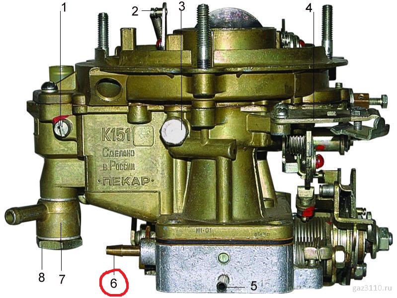

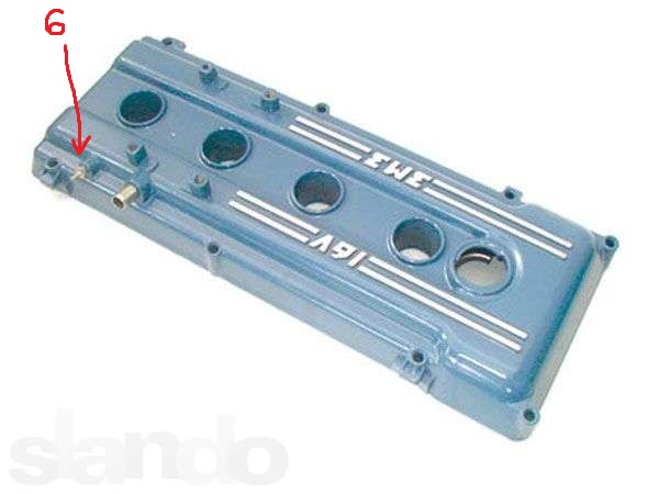

Onegin 35 Опубликовано 14 ноября, 2014 на моём карбюраторе штуцеры расположены так 5 штуцер на карбюраторе соединен со штуцером электромагнитного датчика холостого хода...6 штуцер на карбюраторе соединен со штуцером на крышке клапанов Поделиться сообщением Ссылка на сообщение Поделиться на другие сайты
SETRIX1985 77 Опубликовано 21 ноября, 2014 (изменено) Onegin,Спасибо!разобрался кажись, у меня неправильно был подключён верхний правый штуцер,если на карб смотреть прямо, про который я писал:штуцер отбора разрежения к вакуумному регулятору опережения зажигания", он нужен оказывается только для 402-ого движка, но дело было не в них, отыскался холостой, начитавшись про ДАД решил проверить его, скинул фишку и сразу подобие холостых появилось, немного регулировки и получаем вообще почти идеальный холостой, как понял поменялось УОЗ, т.к раньше прямо огонь из карба был и заводилась очень плохо, так, что проверяйте ДАД, он не просто так стоит, и отдельное спасибо Onegin-у за информацию и разьеснения! Изменено 21 ноября, 2014 пользователем SETRIX1985 1 Поделиться сообщением Ссылка на сообщение Поделиться на другие сайты
