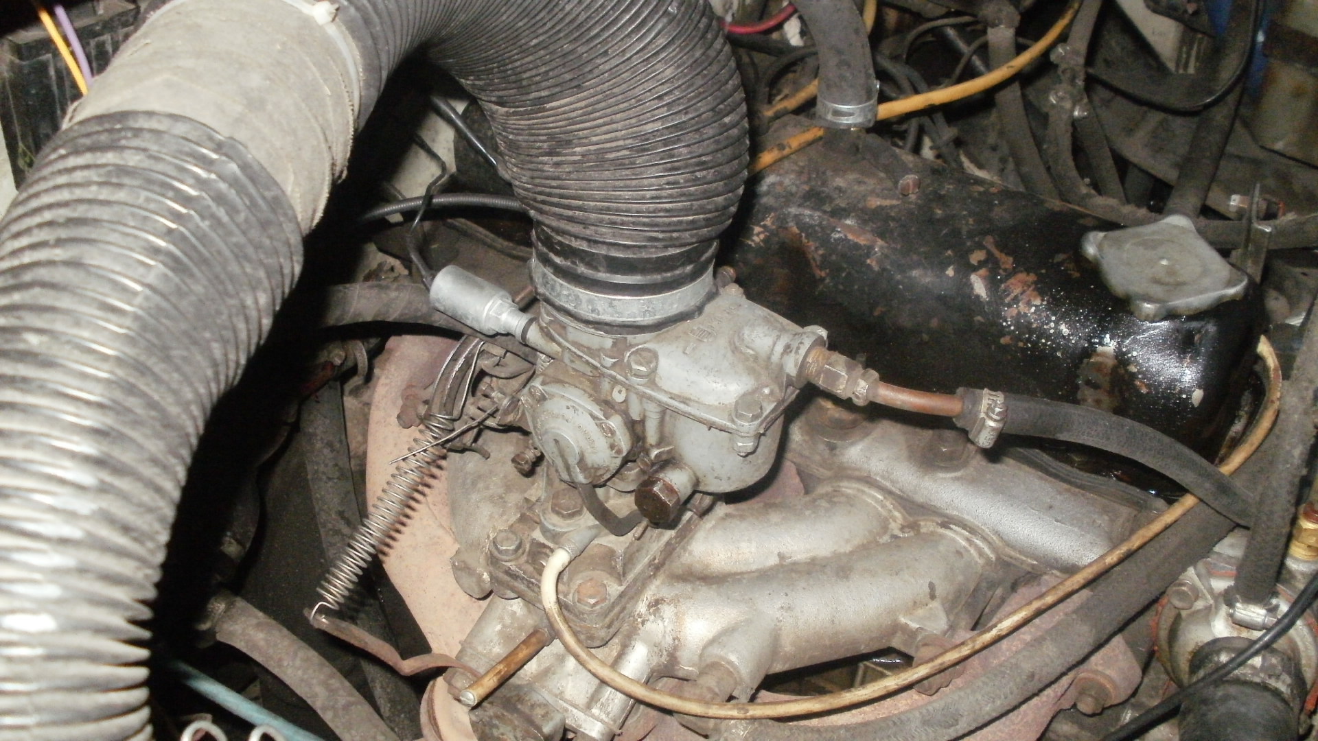

Николай41 0 Опубликовано 4 января, 2011 всем привет!Пол-года назад поставил на 402 мотор 1-камерный карбюратор jikov (когда-то стоял на жук-07) Если у кого-то есть возможность и желание попробовать-очень рекомендую. Поделиться сообщением Ссылка на сообщение Поделиться на другие сайты
AHдрей 1 883 Опубликовано 4 января, 2011 (изменено) всем привет!Пол-года назад поставил на 402 мотор 1-камерный карбюратор jikov (когда-то стоял на жук-07) Если у кого-то есть возможность и желание попробовать-очень рекомендую."Фото в студию"! Как "приколхозить" к коллектору, через какую проставку? Изменено 4 января, 2011 пользователем AHдрей Поделиться сообщением Ссылка на сообщение Поделиться на другие сайты
Николай41 0 Опубликовано 4 января, 2011 "Фото в студию"! Как "приколхозить" к коллектору, через какую проставку?Завтра будут фото.Проставку покупал лет 5 назад на рынке-обычный переходник с 1 камеры на 2. Немного работы с приводом дз,немного с подсосом,а в общем-ничего сложного.Воздухан-М2141,стоит рядом с акб.С карб.соединил пласт гофрой(вроде-бы с какого-то Опеля).Для пропана лучше ничего не нашел,хотя ставил и 151,и 2105(станд.и расточ.)На бензине много не езжу,о расходе ничего не скажу,но по субъективным ощущениям-не хуже 151-го.Расход пропана-18-20 по городу. Поделиться сообщением Ссылка на сообщение Поделиться на другие сайты
Сергей779 16 Опубликовано 4 января, 2011 всем привет!Пол-года назад поставил на 402 мотор 1-камерный карбюратор jikov (когда-то стоял на жук-07) Если у кого-то есть возможность и желание попробовать-очень рекомендую.Да,я знаю этот карб.Простой и надежный. Поделиться сообщением Ссылка на сообщение Поделиться на другие сайты

Николай41 0 Опубликовано 7 января, 2011 "Фото в студию"! Как "приколхозить" к коллектору, через какую проставку? Поделиться сообщением Ссылка на сообщение Поделиться на другие сайты
