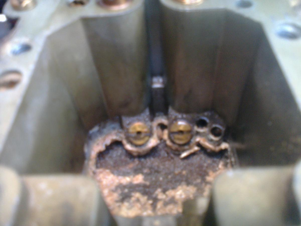

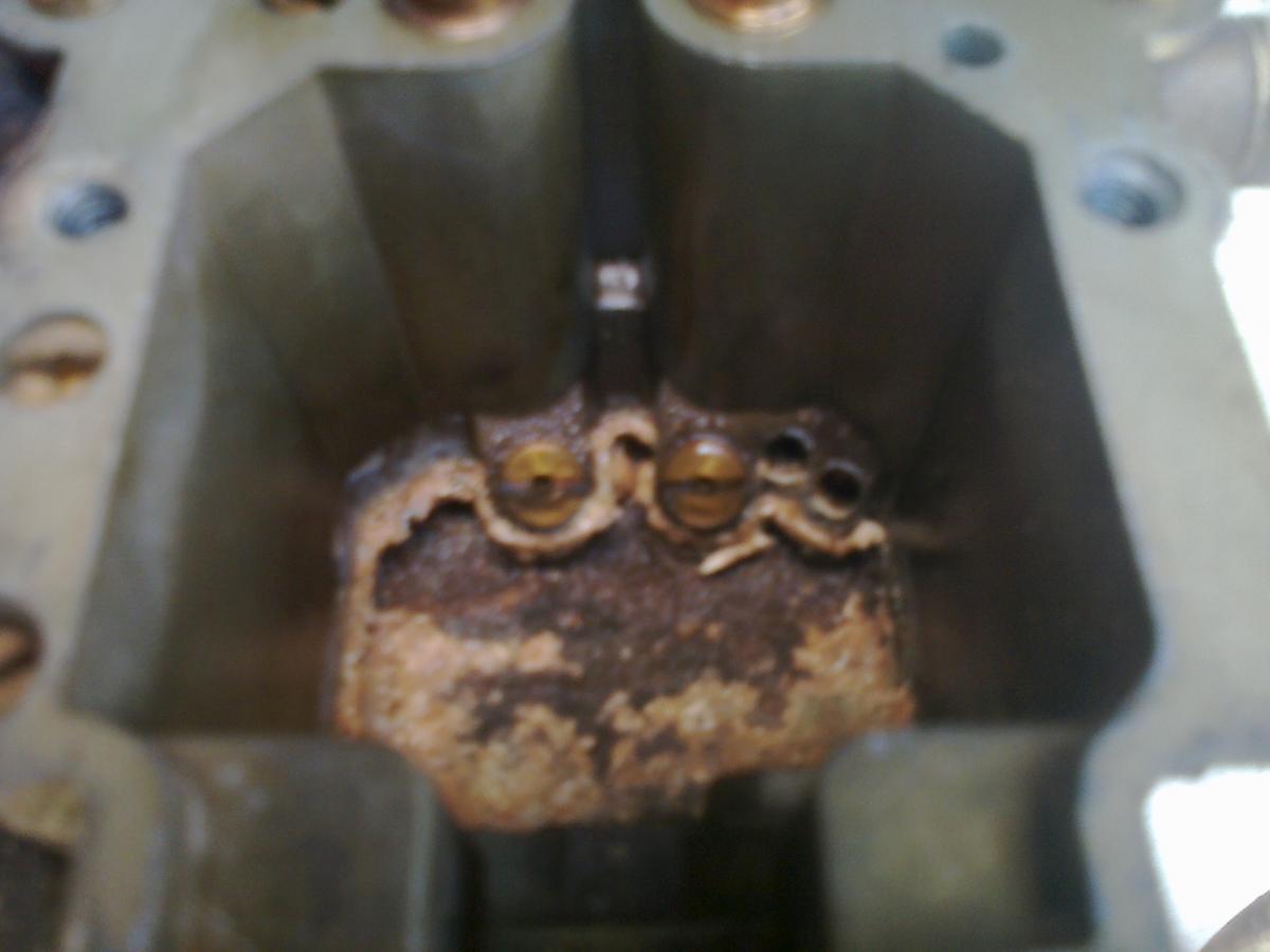

lesnik46 15 Опубликовано 19 августа, 2013 (изменено) Неделю мучился, то троит, то холостые есть то нету, тяга есть - нету.Сегодня разобрал карб и .сори за фото мобилой фоткал.столько гуамна ... что за уйкню нам на заправках льют???Я сперва подумал что карб насквозь проело какой то кислотой. Изменено 19 августа, 2013 пользователем lesnik46 Поделиться сообщением Ссылка на сообщение Поделиться на другие сайты
Валерий(69) 1 510 Опубликовано 19 августа, 2013 Неделю мучился, то троит, то холостые есть то нету, тяга есть - нету.Сегодня разобрал карб и .сори за фото мобилой фоткал.столько гуамна ... что за уйкню нам на заправках льют???Я сперва подумал что карб насквозь проело какой то кислотой.Это действие обычной воды. Этот карбюратор отродясь не чистился... Поделиться сообщением Ссылка на сообщение Поделиться на другие сайты
lesnik46 15 Опубликовано 19 августа, 2013 Да ты.. да я... :) :)Буквально в мае месяце была капитальная ревизия карба с заменой прокладок и чисткой как с снаружи так и внутри. :rolleyes: :rolleyes:Я и говорю - что за мочу я (мне) - залили?Это ТНК!!! Поделиться сообщением Ссылка на сообщение Поделиться на другие сайты
MetalVoice 74 Опубликовано 19 августа, 2013 (изменено) 76? за диафрагмой УН такая же картина наверняка . Изменено 19 августа, 2013 пользователем MetalVoice Поделиться сообщением Ссылка на сообщение Поделиться на другие сайты
lesnik46 15 Опубликовано 19 августа, 2013 92!!! Поделиться сообщением Ссылка на сообщение Поделиться на другие сайты

lesnik46 15 Опубликовано 19 августа, 2013 Да так и есть - везде где можно чистил - часа 2 убил :( Поделиться сообщением Ссылка на сообщение Поделиться на другие сайты
MetalVoice 74 Опубликовано 19 августа, 2013 80! :PMetalVoice,А что от октанового числа зависит чистота бензина? качество бензина лежит на совести продавцов.. Поделиться сообщением Ссылка на сообщение Поделиться на другие сайты

al.karlowitch 60 Опубликовано 21 августа, 2013 Неделю мучился, то троит, то холостые есть то нету, тяга есть - нету.Сегодня разобрал карб и .сори за фото мобилой фоткал.столько гуамна ... что за уйкню нам на заправках льют???Я сперва подумал что карб насквозь проело какой то кислотой.тебе нужно фильтр грубой очистки почистить не прочистишь такая шняга и будет из него лезти.и из бака всю херню надо удалить.а вода это ещё из-за конденсата-бак надо почаще хотя бы до полна наливать.и тогда не будеть грязи. Поделиться сообщением Ссылка на сообщение Поделиться на другие сайты
