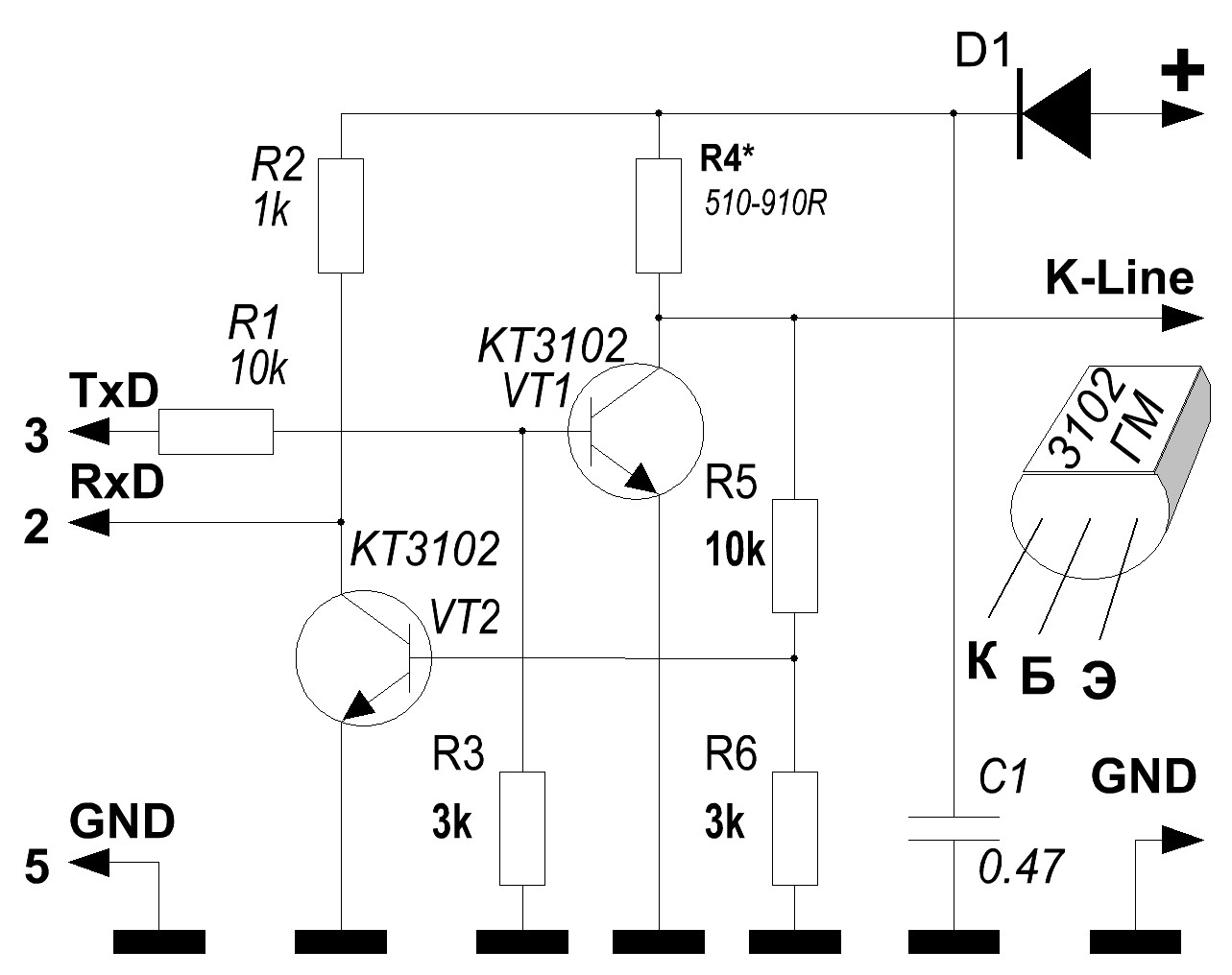

hohol84 0 Опубликовано 9 августа, 2009 Просто у меня есть микас который достался на халяву с 22 прошивкой и самодельный USB K-line адаптер. как диагностировать через него и каким софтом разобрался, а как прошить не знаю, в бесплатных прогах для прошивок нету пункта Микас 11. Если заказывать на чиптюнере то получается проктически такаяже стоимость как и купить ЭБУ с 52 прошивкой, а для себя можно и попробывать. Поделиться сообщением Ссылка на сообщение Поделиться на другие сайты
Crady 8 673 Опубликовано 9 августа, 2009 Просто у меня есть микас который достался на халяву с 22 прошивкой и самодельный USB K-line адаптер. как диагностировать через него и каким софтом разобрался, а как прошить не знаю, в бесплатных прогах для прошивок нету пункта Микас 11. Если заказывать на чиптюнере то получается проктически такаяже стоимость как и купить ЭБУ с 52 прошивкой, а для себя можно и попробывать. Халявных прог для прошивки 11ет нет.Можешь попробовать найти ломаный "комбик",но могут быть проблемы с ломаным,можешь "положить"блок наглухо.И учти тот факт что 11 и 11ет это очень разные блоки,и соответственно искать нужно именно под ЕТ. Поделиться сообщением Ссылка на сообщение Поделиться на другие сайты
ded 888 Опубликовано 9 августа, 2009 Халявных прог для прошивки 11ет нет.Можешь попробовать найти ломаный "комбик",но могут быть проблемы с ломаным,можешь "положить"блок наглухо.И учти тот факт что 11 и 11ет это очень разные блоки,и соответственно искать нужно именно под ЕТ.Добавлю, что только программатор с чиптюнера шьет микас 11 ЕТ без доработок блока. В остальных случаях блок дорабатывать надо. Т.е. паять. Поделиться сообщением Ссылка на сообщение Поделиться на другие сайты
Гость gruzizvoz Опубликовано 10 августа, 2009 А ПРОЩЕ СТАРОВО ОБРАЗЦА ПОСТАВИТЬ. Я ТАК И ЗДЕЛАЛ- (У МЕНЯ СГОРЕЛА НОВАЯ)и чё всё работает? у меня сгорела так старая сзади немного по другому выглядит! Поделиться сообщением Ссылка на сообщение Поделиться на другие сайты
cxem 120 Опубликовано 22 августа, 2009 (изменено) Просто у меня есть микас который достался на халяву с 22 прошивкой и самодельный USB K-line адаптер. как диагностировать через него и каким софтом разобрался, а как прошить не знаю, в бесплатных прогах для прошивок нету пункта Микас 11. Если заказывать на чиптюнере то получается проктически такаяже стоимость как и купить ЭБУ с 52 прошивкой, а для себя можно и попробывать.У Roy на Oktja купить OpenBox - 2 тыс.руб. Заливай (ну и сливай) любые МИКАС 11ЕТ(CR), М73.Бесплатно ST10Flasher_1.5 и прошивки там же. Да, расскажи, как диагностировать МИКАС 11ЕТ по K-line (какие программы?) Изменено 22 августа, 2009 пользователем cxem 1 Поделиться сообщением Ссылка на сообщение Поделиться на другие сайты
Crady 8 673 Опубликовано 23 августа, 2009 У Roy на Oktja купить OpenBox - 2 тыс.руб. Заливай (ну и сливай) любые МИКАС 11ЕТ(CR), М73.Бесплатно ST10Flasher_1.5 и прошивки там же. Да, расскажи, как диагностировать МИКАС 11ЕТ по K-line (какие программы?) Не советуют роевскую продукцию использовать,не совсем корректно работает с последними микасами.Прошивки то же на машинах не катаные,те кто пользовался говорят не айс,далеко не айс. Поделиться сообщением Ссылка на сообщение Поделиться на другие сайты
cxem 120 Опубликовано 24 августа, 2009 Ну, я же пользуюсь. В OpenBox проблем с МИКАСами 11ЕТ(CR) нет.А идеального просто не существует.У Roy цена/качество самое то.К-Линию спаял сам: Поделиться сообщением Ссылка на сообщение Поделиться на другие сайты
